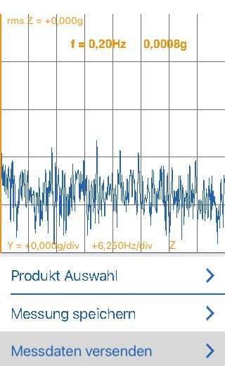

Tak wygląda gdy stoi na PRE, przy sygnale 40Hz
a tak zero drgań gdy nie stoi na sprzęcie
Identycznie gdy zaczynam dociążać kolumny to wibracje ustają

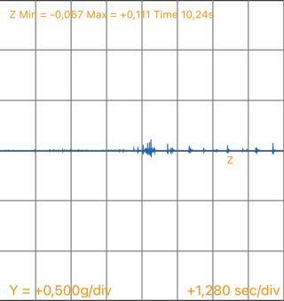

Telefon położyłem na stół bez wibracji (linia ciągła) i po prawej przebieg m/w jednostajny
Zaloguj się, aby zobaczyć treść (możliwe logowanie za pomocą ) 930102348_FrequencyImagebez.thumb.jpg.0ec2eebae4a8c3ab2b9aa7192c0fa833.jpg
Tutaj uderzałem w blat stołu, widać po charakterystyce w obrazie po lewej, obraz po prawej widać ze przebieg jest niejednostajny

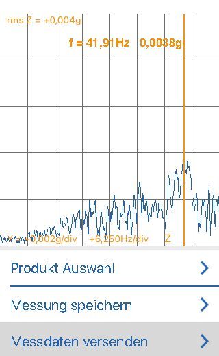

Nie, to jest troche inaczej.
Waga objektu i efektywnosc jest dla nas bez znaczenia. Nam chodzi o pomiar drgan a nie obliczenie ile absorberow trzeba kupic
Pomiar odbywa sie w zakresie od 0 do 50Hz
Jednostka jest g (g jest jednostka przyspieszenia)
Os pozioma to czestotliwosc 0-50Hz
Po zakonczonym pomiarze widac jaki jest przebieg g w funkcji czestotliwosci. Na chlopski rozum wykres pokazujejakie sa drgania przy ktorej czestotliwosci.
Ta wyswietlona liczba pokazuje, przy ktorej czestotliwosci miales najwiekszy peak.
Na moim subie, przy odgrywanym kawalku Patrycji Barber to byly 0,001g przy 43,34Hz
Mozesz przesuwac palcem ta pionowa linie i odczytywac wartosci g dla poszczegolnych czestotliwosci
Czyli jesli chcesz porownac efektywnosc jakiegos absorbera (w zakresie 0-50Hz), musisz zrobic dwa pomiary z/bez absorbera, zapamitac te pomiary w plikach (csv) a potem mozesz je porownac wizualnie (przebieg peakow), albo zaladowac do Excela i przeliczyc roznice
