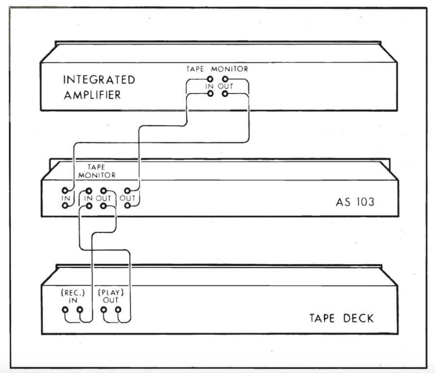

Witam, mam pytanie odnośnie prawidłowego podłączenia korektora do wzmacniacza. Obecnie jest on podłączony ze wzmacniacza Tape out do wejścia w korektorze a Tape in do wyjścia w korektorze (4x chinch). Źródło dźwięku to aux i na wzmacniaczu wybieram Tape i nagrywanie aux, czy może byłoby lepiej gdybym podłączył aux do wejścia w korektorze Play (in), jest jeszcze Rec (out). Słyszałem że niektórzy podłączają korektor tylko na 2x chinch do np. aux we wzmacniaczu.

@Adamiak__W załączeniu masz przykład połączeń korektora z wzmacniaczem zintegrowanym i deckiem. Ja nie wiem jaki masz wzmacniacz, jakie kolumny, jaki korektor,  jakie pomieszczenie i co chcesz osiagnąć więc nie mam odwagi radzić Ci tak kategorycznie jak mój przedmówca żebyś zmienił wzmacniacz i kolumny
