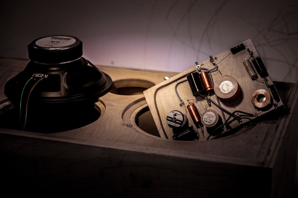

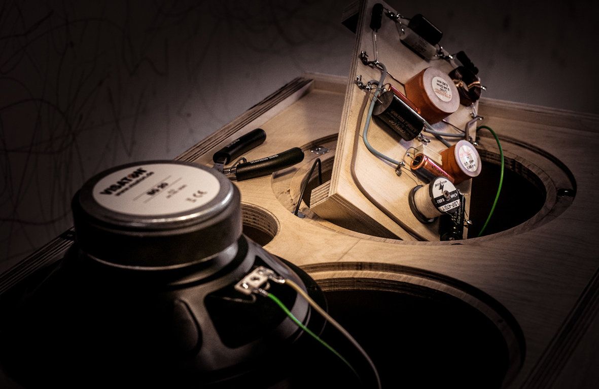

W dniu 27.02.2020 o 12:02, front247 napisał:
dla W200S 31 litrów.
uważam ,że będzie za mały litraż,będziesz miał granie rurą mocne,ja ten głośnik aplikowałem w różne litraże i najlepiej grał w 45-48l,z niskim strojeniem basrefleksu
Też przerobiłem ten głośnik troche...dla niego 30 litrów to fakt dolna granica przyzwoitości ....ale...visaton przewiduje że nawet w 15-20 litrach można go aplikować ..takze nei sądze by było tak tragicznie......no zobacze jutro ?
Zaloguj się, aby zobaczyć treść (możliwe logowanie za pomocą ) Edytowane przez front247
obym nie był złym prorokiem - może mam inny gust co do basu
ale obudowę można powiększyc jakby co.....ja kiedyś powiększałem ....dodatkowy litraż udawał podstawę pod monitor
Ja preferuje bas krótki sprężysty...nie musi schodzić bardzo nisko,tak mam zrobione dotychczasowe monitory dlatego tez gram na rotelu. Natomias reaguje alergicznie na bas buczący wolny i zmulony...ale taki bas to występuje w zle zaprojektowanych kolumnach ..albo w japońskich wzmacniaczach z niewodolnym zasilaczem i zamulonym charakterem dzwięku..bo nawet dosyć niski bas może być szybki i nie zamulający chociaz tutaj juz uważam że wchodzi aspekt jakości samego głośnika. Dosyć łatwo jest zrobić bas szybki od 80Hz...ale zrobic szybki z dobrym atakiem od 30Hz to juz wyczyn..ale da sie.....ja się bardziej obawiam BG 20 bo tego głośnika kompletnie nie znam..nei wiem czego się spodziewać..jutro go usłysze po raz pierwszy bo kolumny jeszcze...dosychają ? ?
....i to jest właśnie zajefajne w diy,eksperymenty,rozczarowania i sukcesy....btw ,też nie lubię rozwlekłego basu,najszybszy bas jest z odgrody,ale dobry przetwornik co nisko zejdzie w odgrodzie kosztuje sporo ,ripol też jest fajnym układem do basu,ale i rura odpowiednio strojona w odpowiednim litrażu ,też ne jest zła-opisz wrażenia z odsłuchu-sporo osób śledzi ten wątek...
Plan mam taki najpierw pierwsza wersja zwrotnicy skutecznosc pod 93 db..i posłucham 2-3 tygodnie...dotre głośniki...i potem zamiana na inną ok 89-90 db ale bardzo równa charakterystyka i znowu 2-3 tygodnie...i na koncu wybiore co ładniej dla mnie gra...chyba ze będzie tragedia na obu ale..nie sądze..;)

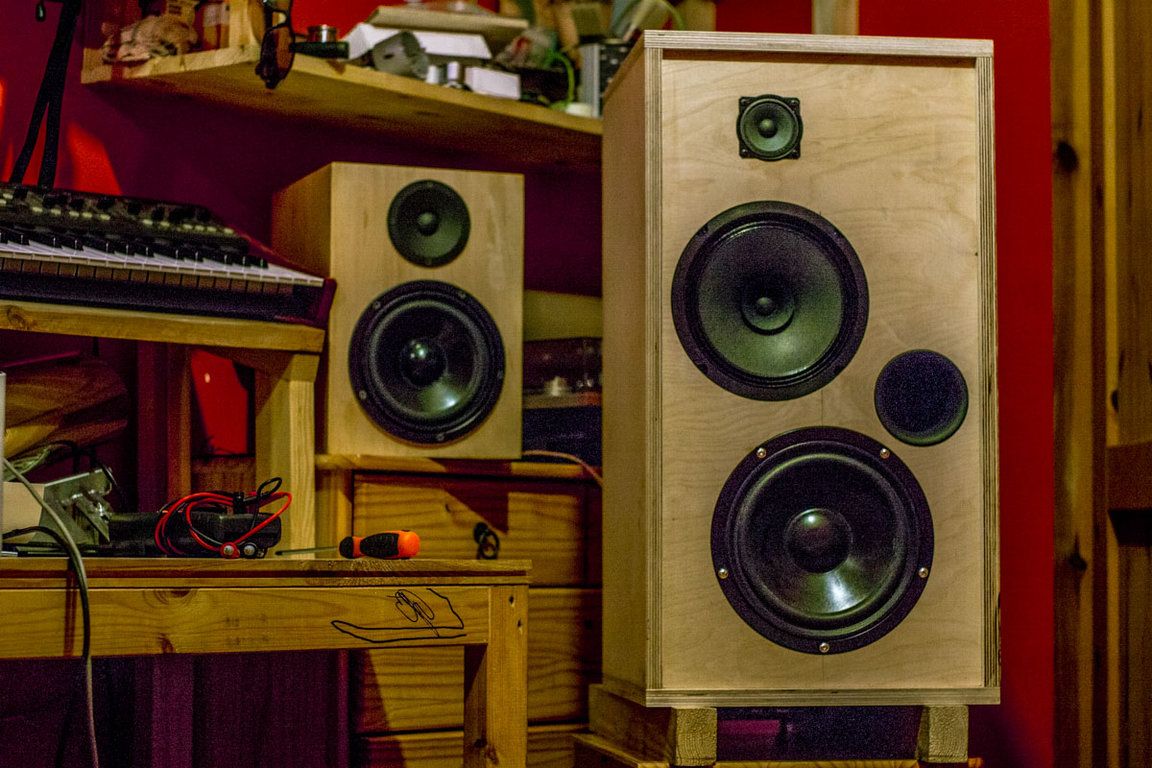

Dziś rano polutowałem na szybko jedną ...
Jedna już zagrała ..w towarzystwie starszego brata który niestety jest dużo mniejszy..?
Słuchałem tylko na jednej kolumnie...pierwszy minuty to ...tranzystorowe radyjko...pomyślałem że coś połączyłem w przeciwfazie...
no i podłączyłęm w przeciwfazie...?...okej...
Pierwsze wrażenie nigdy nie będzie obiektywne...więc słuchałem 2 godzinki starając sie nic nie analizować...ale potem już musiałem...głośniki wprawdzie nie dotarły sie jeszce ale po 2-3 godzinach zaczął pojawiac się dzwięk..najpierw bas potem średnica..cóż dużo pisać po kilkunastu godzinach odsłuchu konkluzja jedna: Kolumny graja dzwiękiem LIVE ...to jest ten styl i tak chciałem...średnica i wyższa perkusja z BG20 dla mnei brzmią wprost neiwiarygodnie...przede wszystkim atak...wybrzmienie i cisza...szybkośc impulsów mnie zdumiała , jednak membrana na sztywnym resorze tak potrafi..szczezre to W200s nie nadąża.....Góra jest zupełnie inna niż z kopułkowych głośników...tutaj talerze brzmią jak dzwonki...dzwięcznie bym powiedział nie ma kompletnie tzw. syczącego nalotu jak w niektórych kopólkach...ale TW 70  jest do minimalnej korekcji bo nie dałem pułapki rezonansowej na koncu skali i neikiedy słuchać to...i jest minimalnie za głośno. Natomiast jak widać w BG 20 nie wyciąłem jeszcze stożka..i to trzeba zrobić bo przez niego wokale mają niekiedy  nosowe zabarwienie jakby wokalista miał katar ?
Co do wokali brzmią dla mnei fantastycznie...czysty papier na membranie i nic wiecej widze nie trzeba...troche świdruje w uszach ale to jest to tak miało być..nie wywazone i stłumione brzmienie lecz otwarte.
Jednocześnie sie zdziwiłem że brzmienie nie jest krzykliwe a tego sie spodziewałem zwłaszcza stosując te wersje zwrotnicy gdzie średnica jest wyeksponowana....no i jest wyeksponowana ,ale nie ma jazgotu co mnie bardzo dziwi...może to kwestia miejsca podziału w zwrotnicy.
Korekty wymaga na pewno wytłumeinie obu komór bo neistety nie miałem nic na stanie i poszło tylko po kawałku wełny visatona ze starych zapasów.
O stereofonii i przestrzeni nie wypowiem sie ponieważ musze posłuchac obu kolumn razem ?
Jeszcze o skuteczności...kolumny odpaliłęm na wzmacniaczu klon Rotela Ra 01 ale po ostrym tuningu do tego pre klon lamm..na głośnikach 86-87 db tych małych zwykle głośno słuchałem na godzinie 12-13....na obu kolumnach, tutaj ta jedna zniszczyła te dwie razem wzięte na godzinie 9 tej....Jak to miło nie odkrecac wzmacniacza, a mieć głośno..:) ..tak wiec ten cel jest osiągnięty.
Dojdą jeszcze regulatory za parę dni oraz testy na tej i nastepnej topologii zwrotnicy. Myślę że za około 1-2 miesiące będę mógł napisać coś wiążącego i ostatecznego na temat tego zestawu. Pierwszy dzień jest obiecujący i wskazuje na potencjał ,  co mnie cieszy bo szczerze to spodziewałem sie tu ze różnie może być z tym projektem...;). Brzmienie kolumn jako całości wymaga jeszcze dopracowania ale charaklter brzmienia który prezentują własnie taki chciałem osiągnąc..

Tak masz racje...własnie dokonałęm pewnej korekty na TW 70....jest już lepszy balans tonalny...ale jedno mnei zadziwia i w sumie tego nie rozumiem...jest bardzo bezpośredni przekaz..głośno...i nie ma jazgotu...teraz słucham kawałków wokalowych ale bardziej muza elektro czyli Bovska ..Daria Zawiłow i  Dawid Podsiadło....jest fenomenalnie...słuchać każdy mikro szelest ..każdy najmniejszy niuans jest starsznie dużo powietrza w dzwięku....tak jak piszesz obawiam się przy lineralizacji charakterystyki że to zginie...a tego bym nei chciał ?..Jednak mieli racje na forum visatona że TW 70 i NG6 to świetne i niedoceniane głośniki i żeby tylko ich użyc w połączeniu z BG20.
