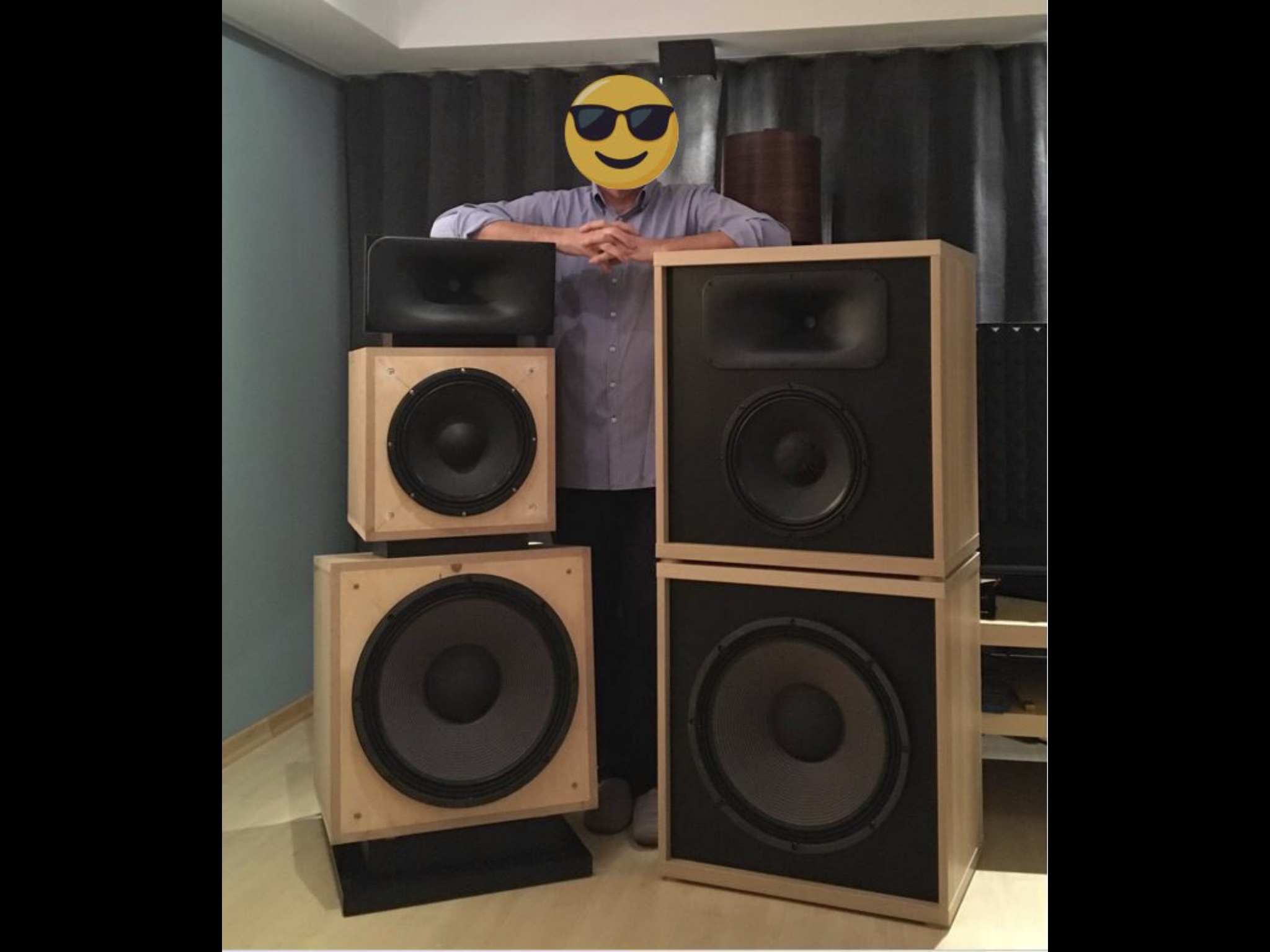

W moim sredniej wielkosci pomieszczeniu (25qm) mam zestawy glosnikowe z przetwornikami od 5“ az do 18“.
I wszystkie, nawet te najmniejsze, powoduja te same, najbardziej upierdliwe problemy z basem (dziura przy ok. 50Hz i dudnienie przy 89Hz). I moge to udokumentowac setkami pomiarow a nie czczymi domniemaniami.

Fajne masz glosniki.
A w moim poprzednim pomiesz zeniu bylo wszystko ok do 55Hz a pozniej zaczynalo sie podbicie, maksymalne przy 50Hz i opadajace do 40Hz. Nie dalo sie tego sluchac. Po podlaczeniu glosnikow ktore tego zakresu nie przetwarzaly problem z buczeniem i zatykaniem ucha zniknal. Dlatego nie polecam komus duzych glosnikow, nisko schodzacych do malego pomieszczenia.
Powinnismy chyba raczej dobierac kolumny do pomieszczenia na podstawie pasma przenoszenia a nie wielkosci, bo sa przeciez monitory, naprzyklad Kef R300 ktore w malym pomieszczeniu zrobia gaka sama obore jak nie jedna podlogowka. Dodatkowo z duzymi glosnikami dochodzi problem z ustawieniem, bo jak ustawic w 12m2 kolumny na 12" glosnikach tak zeby nie staly blisko scian, to powiem wam ze nie wiem.

Na tych zdjeciach widac ze Twoje zestawy stoja w odpowiednich odleglosciach od scian, czyli zgodnie ze sztuka. A jak bys ustawil je w 12m2 tak zeby uniknac pierwszych odbic?

No zacna kolekcja, słuchałbym ?

17 minutes ago, S0nic said:
Wyobrazasz sobie w 12m2 takie kolumny jak @xajas przedstawil na zdjeciach?
Chodzi mi o te najwieksze.
