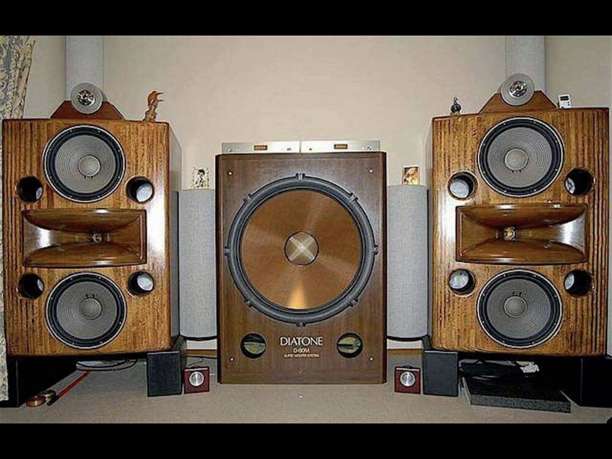

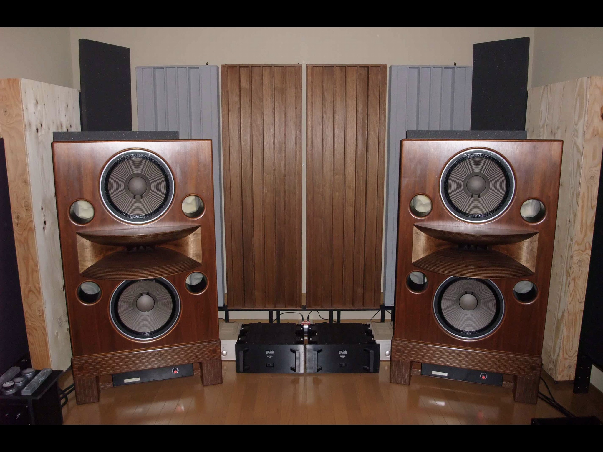

Wyobrazasz sobie w 12m2 takie kolumny jak @xajas przedstawil na zdjeciach?
Chodzi mi o te najwieksze.
? O tak, to właściwy kierunek...

Wyobrazasz sobie w 12m2 takie kolumny jak [mention=1239]xajas[/mention] przedstawil na zdjeciach?
