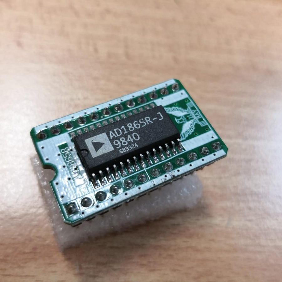

3 godziny temu, arturp napisał:
Panowie , co myślicie o zakupie AD1865 po około 18 PLN sztuka ?
Kiedyś widziałem filmik, jak Chińczycy robią "nowe" scalaki. Biorą układ scalony (o podobnych lub nie) parametrach, dodają to co potrzeba, by stary układ nóg oryginała zrealizować i zalewają to nową masą na formie układu scalonego - a w środku są jeden/dwa/trzy układy tworzące podrabiany układ.
Tak są tworzone podróbki TDA1541 na przykład.

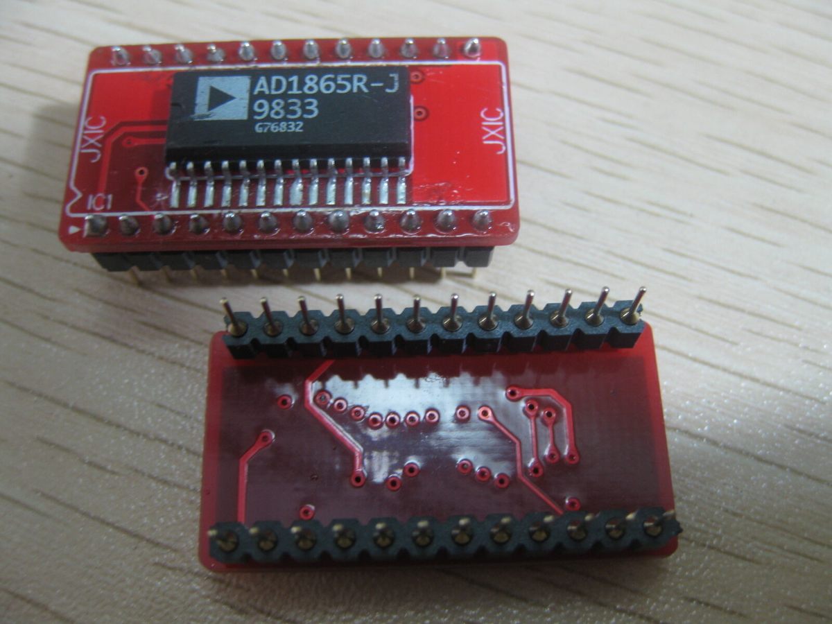

Na Ali były już przejściówki na laminacie PCB, realizujące zamianę jednego popularnego układu przetwornika na ten tańszy z dodatkami realizującymi np. konwersję wyjść napięciowych na prądowe tylko dwoma scalaczkami.
Nowa produkcja AD1865 z pięknymi białymi napisami, o ile jest jest robiona z mniej popularnej wersji układu w obudowie SOIC z wersji na SMD, będzie nawet działać... jak oryginał SMD.
Gorzej, gdy w środku jest jakaś hybryda zbudowana tak, by tylko układ nóg udawał oryginał.
Jak Chińczyk ma hipotetycznie - matrycę do zalewania tych kwadratowych wersji obudów z którymi nie ma już co zrobić, to ma technologię, by odpowiednio skrojony AD1865R w wersji SOIC SMD zalać nową masą, połączyć wyprowadzenia i nadrukować napisy. I mamy wtedy nową atrakcyjną produkcję. Ale to tylko hipoteza.
Może już łatwiej jest znaleźć taniego dostawcę wersji AD1865 w obudowie SOIC, a zrobienie przejściówki PCB jest w miarę łatwe.

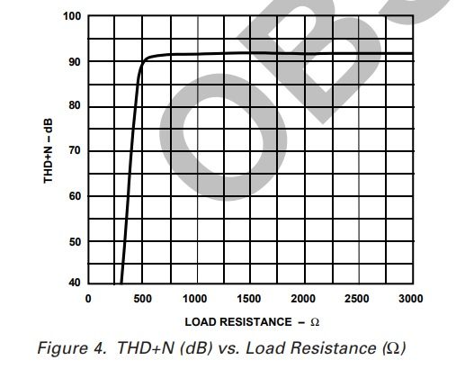

W dniu 25.02.2023 o 11:23, arturp napisał:
Co do wartości ,, load impedance" - jeśli się dokładnie przyjrzymy to okazuje się , że np dla AD1865N i AD1864N producent rekomenduje ,, load impedance" min. 1,5K (!) .
Wykres zależności THD od impedancji obciążenia też jest bardzo ciekawy - wygląda ,że najniższe wartości można uzyskać już od około 500 R
Jak to się ma do teorii ,że dac-ki wymagają jak najniższej impedancji na wyjściu prądowym - bliskiej 0 ?
wydaje mi się, że te parametry dotyczą wyjść Vout AD1865/AD1864 (wyjścia 8/17), czyli wyjść z wewnętrznego wzmacniacza operacyjnego kości, a nie obciążenia wyjścia prądowego, w swoich dataszitach AD nawet nie wspomina o możliwości bezpośredniego wykorzystania wyjść prądowych i wszystkie prezentowane pomiary są robione dla klasycznej aplikacji, z wykorzystaniem wewnętrznych wzmacniaczy
No tak , to by wiele wyjaśniało . Z drugiej strony , jak spojrzeć na wartości rez. konwersji jakie wstawiają producenci do AD1865 to zawsze jest to kilkaset omów . Ja ostatnio testowałem PCM1702 z różnymi wartościami rez.  konwersji i im mniejsza wartość tym dźwięk tracił żywiołowośc , energię , konturowość , mikrodetale itd . Nie pomagało podwyższanie wzmocnienia analogu . Skończyłem na 220R . Może zapominamy , że analog wymaga wyższego poziomu sygnału wejściowego do prawidłowego wysterowania ( niż kilkadziesiąt mV ) i musi być kompromis - więcej zniekształceń ale lepsze sterowanie wejścia analogu .

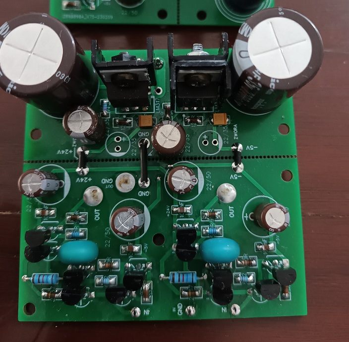

Czy ktoś poskładał i testował analogi wg Juaneda na pdb od Artura, ciekaw jestem opinii... tylko nie piszcie "poskładaj to się dowiesz" 😉
Są już te plytki rozesłane ? Chyba jeszcze nie , więc nie ma co testować na razie.
Artur sprzedał ( chyba 2 szt. ) gotowych prototypów więc te osoby musiały by się wypowiedzieć .

57 minut temu, oxygen napisał:
testowałeś ten analog z AD1865 ?
Nie testowałem z AD1865 bo po prostu nie miałem czasu . U mnie gra z PCM1702 i chyba wolę go od lamp w tym zestawieniu . Nie ma tej dynamiki i soczystości barw co moje ulubione 6N2P-EW ale jest ,,bliższy prawdzie" . Lampy sporo dodają i to wyraźnie słychać w takim porównaniu . Lampy powiększają  i przybliżają pierwszy plan a tu jest zachowana głębia .  Jest też łagodniejszy od lamp ,co mnie zaskoczyło - mniej ziarnistości i agresji na średnicy , delikatniejsza góra . Ciepły . Idealny nie jest , ale co jest . 😆 No i moje Bursony VIVID poszły w świat . Z AD1865 działać będzie prawidłowo ale jak zagra , tego nie wiem .

Słucham ten analog od Juaneda feat. arturp (dzięki za pomoc w instalacji żeby nie upalic pcm1704) i jestem tak oniemiały że ja prdl!!!
Nie mam co prawda porównania, ale wiem że lamp do DACa już nie chce. Za dużo harshu.
Brzmi jak to opisuje arturp. W mojej aplikacji słyszę kapitalna separację, gładkość, precyzję, miękkość, szczegółowość wysokich, brak zmęczenia odbiorem.
Jestem tak podjarany że zbieram na nowego DACa. Czy pcm1704 to nie jest stary już bo z 1998?
Mam zegar muzga, płytkę cyfry by waldi_06, kondy miedziane od analoga, w lammie, i aleph 3 który jest dość słabym wzmacniaczem. Klon e550 który zakupiłem przez forum - on brzmi podobnie jak ten analog Artura. Można tego słuchać godzinami tak jest gładkie, pełne i przyjemne. Zero jazgotu, płynna plastelina. Wszystko słychać, detale i przestrzeń. Słucham cichutko i wiem że tak ma być.
Czuje się jak na ketaminie z słuchawkami na uszach a to przecież mój pokój ☮️✌️i siedzę a nie rozplywam się
