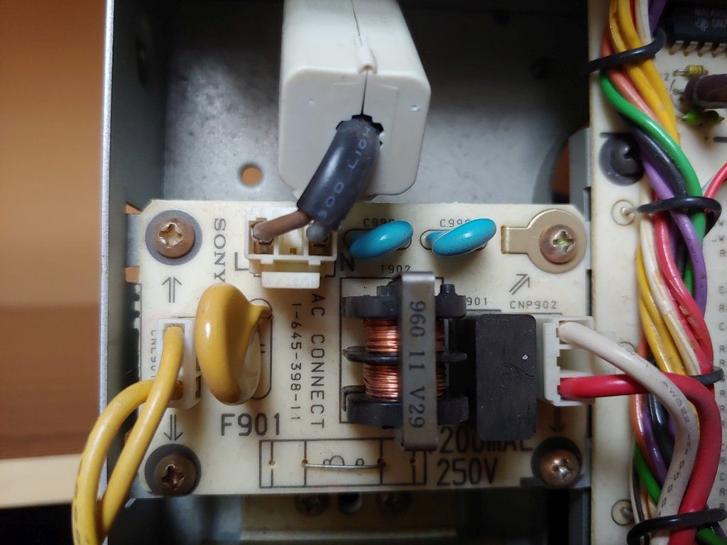

jaką rolę pełni ten element zasilacza?
Jest to element znajdujący się w klocku ES Sony, tuż przed trafo zasilającym.
Jaką rolę pełni i czy można go zastosować w sekcji zasilania przedwzmacniacza lampowego? Tak/Nie i dlaczego? :)
1- To w białym plastiku, to dzielony rdzeń ferrytowy zapięty na przewodzie- tlumi zaklocenia w.cz.
2- Na plytce, po kolei: warystor, dlawik indukcyjny, kondensator, czyli typowy filtr na czestotliwosci ponadakustyczne. Pilnuje, by syf z cyfrówki nie wyszedł po przewodzie zasilającym na zewnątrz. Szanując rozmiar, to siedzi w odtwarzaczu cd lub innym urządzeniu małej mocy.
Do wzmacniacza lampowego nie ma sensu tego pakować. Dlaczego? Ano wytłuściłem powyżej.
Do wzmacniacza lampowego nie podłączał bym, może trochę pogorszyć przestrzeń taki filtr - więcej szkody niż pożytku. Ale to trzeba zawsze posłuchać całego systemu i zdecydować jak wolimy.

Filtr EMC pilnuje też, żeby zakłócenia z sieci, nie wchodziły do urządzenia.
W jakiej klasie ma zasilanie Twój lampowiec? W 1 czy 2?
Ten filtr jest w urządzeniu klasy 2, do 1 się raczej nie nada.

Pisałeś o przedwzmacniaczu lampowym zatem zakładam że pobór prądu nie powinien zaszkodzić filtrowi. To pewnie możesz łatwo sprawdzić. Ja bym spróbował dodać, filtr EMC we współczesnym sprzęcie, nie tylko audio, to jest standard. Będziesz miał preamp jakoś chroniony i przed przepięciami i przed zakłóceniami z przetworników napięcia w żarówkach LED, wentylatora w łazience i lodówki, która ciągle pracuje.
Zakłócenia izoluje się w urządzeniu, które je wytwarzają.
Jak przedostaną się do sieci to już pozamiatane. Przenikają do urządzeń nie tylko z sieci kablem ale również drogą pojemności pasożytniczych. Wówczas skuteczniejsze jest ekranowanie trafa i ekranowanie całego urządzenia a przynajmniej stopni wstępnych.
A tak w ogóle to ten pojemnik z tajemniczym elementem bym otworzył i zrobił fotkę środka (pudełeczko widać ma zatrzaski). Coś Wam wówczas opowiem...
Mam takich kilka sztuk, pozapinane są na przewodach lodówki, tv i dwóch zewnetrznych zasilaczy impulsowych, a stały na przewodzie zasilacza laptopa.
Acha, jeszcze pierścień ferrytowy wewnątrz obudowy multiformatowca Yamahy z nawiniętymi trzema zwojami przewodu zasilajacego, zanim trafi na płytkę. W wiertarce też takie pierścienie się stosuje.
To powszechna praktyka walki z syfem, który powstaje w zasilaczach impulsowych, silnikach, itp.

Zgadza się, ale mogąc pozbyć się części zakłóceń, na które mamy wpływ, należy tę możliwość wykorzystać.
Byle robić to z głową, a nie pchać filtry gdzie popadnie.

Czy ktoś mógłby narysować schemat tego fragmentu obwodu?
Albo ktoś poda model urządzenia w którym ten filtr pracuje. Wtedy serwisówka i nie trzeba nic rysować. ?
Chciałem tylko zauważyć, że taki ferryt na kablu zasilającym nie wtrąca praktycznie żadnej indukcyjności w obwód zasilania.
To taki zwój tam i z powrotem.
Co niby ma to dawać? Podobnie ferryty zakładane powszechnie na kable zasilające i połączeniowe.
Działa na zakłócenia w.cz.- w tym zakresie już ma wystarczającą skuteczność. W celu jej zwiększenia, mozna zrobić z przewodu petlę (1-2 okręgi) i na tym zapiąć rdzeń, następnie dociągnąć zwoje.
Chodziło mi o coś takiego:
To oczywiście w przekroju.(Paluchem po telefonie, więc jest, jak jest ?)
