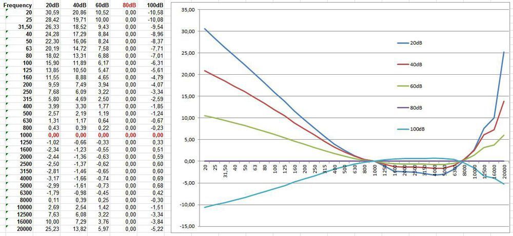

To sie niezupelnie zgadza.
Poniewaz jestes dobry z fizyki, powinienes zrozumiec zalaczona tabele.
Aba zaprogramowac moj stary DSP (rozne setupy/filtry dla roznych glosnosci) zadalem sobie trudu przetransponowania krzywych Izofonicznych na Excel / tabele ASCII, ktora potem importowalem do DSP.
To jest zrodlo
A tak to wyglada. Poszczegolne linie pokazja stopien korekcji (czyli te "chamskie EQ") w funkcji glosnosci i czestotliwosci. Zalaczona tabela reprezentuje 31 dyskretnych czestotliwosci od 20H do 20kHz (moj stary DSP mial tylko 31 EQ). Z tej tabeli moge odczytac wartosc korekcji w dB dla kazdej dyskretnej czestliwosci dla 5 roznych poziomow glosnosci.
I co tam widac?
1. Ze te odstepy miedzy tymi krzywymi wcale nie sa w tak dobrym przyblizeniu (jak piszesz) takie same -> cyli to nie jest funkcja tylko jednego parametru
2. Zrealizowanie takiej korekcji przy pomocy "odczepow" albo "potencjometrow"  wymagalo by 5 * 31 = 155 kombinacji odczepow/potencjometrow (i to dzialajacych bardzo waskopasmowo!!!).
Czy widziales ju takie rozwiazanie? To absurd.
A teraz wyobraz sobie , ze sa rozwiazania, ktore robia to nie "dyskretnie" (czyli nie stopniowo dla wybranych czestotliwosci) tylko "continuous" (czyli plynnie dla calego zakresu 20-20.000Hz), bez tego skokowego ograniczenia. To sa mozliwosci, o ktorych sie wiekszosci nawet nie snilo i ktore bez techniki DSP sa absolutnie nie do zrealizowania.
To zdecydowanie wiecej niz stary odgrzany kotlet. Takiego kotleta to jeszcze w zyciu nie jadles
BTW. znowu wprowadzasz i mieszasz pojecia z kompresja, dynamika,...
PS1. Dla mniej zaangazowanych w temacie dla porownania: pokretla w wzmacniaczu z regulacja/korekcja basow i wysokich tonow odpowiadaja dwom z powyzej wspomnianych 31 czestotliwosci (EQ)
PS2. Uzyte slownictwo (chamskie, stary kotet, wodotryski, kobyly...) jednoznacznie wskazuja na "tendencyjne" nastawienie autora, takich odpowedzi nigdy nie traktuje jako powazne/wierzytelne
To jest zrodlo
I co tam widac?
2. Zrealizowanie takiej korekcji przy pomocy "odczepow" albo "potencjometrow"  wymagalo by 5*31=155 kombinacji odczepow/potencjometrow (i to dzialajacych bardzo waskopasmowo!!!). Czy widziales ju takie rozwizanie? To absurd.
A teraz wyobraz sobie , ze sa rozwiazania, ktore robia to nie "dyskretnie" (czyli stopniowo dla wybranych czestotliwosci) tylko "continuos" (czyli plynnie dla calego zakresu 20-20.000Hz) bez tego skokowego ograniczenia. To sa mozliwosci, o ktorych sie wiekszosci nawet nie snilo i bez teniki DSP absolutnie nie do zrealizowania.
To zdecydowanie wiecej niz stary odgrzany kotlet. Takiego kotleta to jeszcze w zyciu nie jadles ?
BTW. znowu mieszasz pojecia z kompresja, dynamika,...
PS. Dla mniej zaangazowanych dla porownania: pokretla w wzmacniaczu z regulacja/korekcja basow i wysokich tonow odpowiadaja tylko 2 z wczesniej wspomnianych 31 czestotliwosci EQ i wymagaja manualnej zmiany ustwienia z kazdym pokreceniem galki glosnosci
tutaj wspomniana tabela
Ja tam widzę coś na kształt jedno - parametryczności tych krzywych, zwłaszcza w "użytkowym" zakresie 60 - 100dB. Tyle że powyżej 80dB korekcja staje się ujemna na skrajach pasma. Krzywą korekcji dla 100dB (+20dB względem referencyjnej 80dB) uzyskujemy odwracając (mnożąc przez -1) krzywą 60dB (-20dB). Korekcję "70dB" uzyskalibyśmy mnożąc krzywą "60dB" przez 0.5 punkt po punkcie. Mając jedną mamy wszystkie (z zadowalającą dokładnością), tylko trzeba przeskalować przez różnicę głośności.
W rozwiązaniu analogowym wystarczał jeden odczep (ze ścieżki węglowej potencjometru) bo dawał on zmienną (z odkręceniem potencjometru) impedancję wyjściową a więc i stałą czasu korekcji. W ten sposób realizowano właśnie coś na kształt rodziny krzywych z parametrem - którym było odkręcenie potencjometru.
Tym niemniej ja jestem wyznawcą "primum non nocere". Sprzęt zdolny dokonać tych wszystkich operacji matematycznych "in real time" jednak wiąże się z pracą procesorów, magistral itd. generujących smog po masie itd. Na krytycznych odsłuchach ciągle PC Audio jest na straconej pozycji względem porządnego odtwarzacza CD. Więc przy głośności referencyjnej (kiedy korekcji nie potrzeba) CD będzie miał przewagę. A to głośność referencyjna jest celem w systemie najwyższej klasy.
Dlatego dziękuję za podzielenie się swoimi rezultatami, ale na razie w to nie pójdę.
