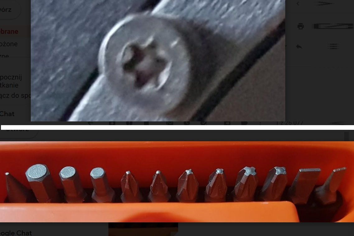

Próbowałem dzisiaj rozkręcić co nieco ale żadna z końcówek nie pasuje mi do tych śrubek. Czym je odkręcić? Coś takiego zakładam?
Zaloguj się, aby zobaczyć treść (możliwe logowanie za pomocą ) Edytowane przez Jacek Sikorski
W biedronce kiedyś były, teraz nie ma. Ale były kiepskie, kruszyły się. Znacznie lepsze kupiłem w Aldi.
Lepiej kupić jakieś porządne, bo byle jakie mogą kaleczyć śruby i później to ohydnie wygląda. Ale też i bez przesady, nie potrzeba od razu Hilti kupować.
21 minut temu, jarekb napisał:
jakieś szczypce do trzymania , cięcia drucików nie są złe za 5 zł
Prawda, tylko te gumowe zielone nakładki śmierdzą przeokrutnie ☹️
Ja swego czasu właśnie do tych Dali ten zestawik zakupiłem:
Żadnych śladów nie zostawiły ?
Zaloguj się, aby zobaczyć treść (możliwe logowanie za pomocą ) Edytowane przez Passion22
A pamiętasz może który rozmiar potrzebny, bo są w sprzedaży pojedyncze nasadki?
