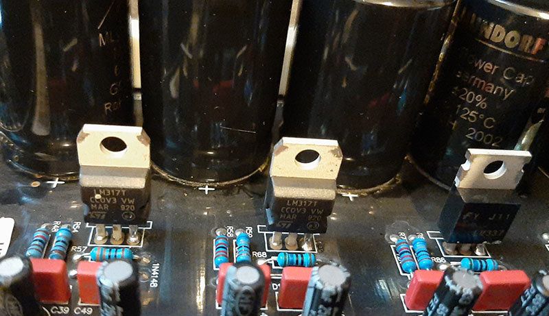

Zastanawiam się jeszcze, czy warto wymienić (jeżeli tak, to na co?):
1) LM317T CCOV3 VW MAR 920
2) LM337

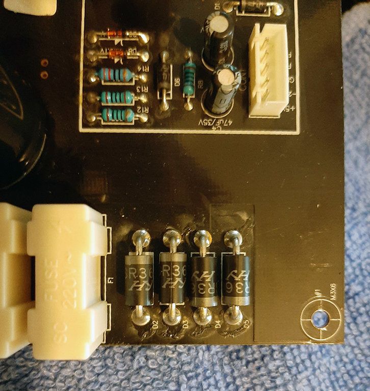

3) Diody prostowicze schottky'ego SR360 (jest sens? na co?).
Jeżeli warto, to prośba o podanie alternatywy - chętnie z oznaczeniem i linkiem do zakupu ?

2 godziny temu, Kopczas napisał:
Zamiast LM weź regulatory od Muzga. Nic więcej tu nie zrobisz.
Laickie pytanie... Wymiana 1:1 i nie wymaga regulacji?
Widzę też, że te LM'y są dosyć powszechnie stosowane i mają dobrą opinię?
Jest realnie sens wymieniać? Zmiana będzie warta zachodu?
Ludzie wymieniają też na LT1085 lub LT3080. Acz zastanawiam się, czy to nie jest wymiana dla wymiany...
No i podstawowa sprawa - nie chciałbym niczego dodatkowo ustawiać (wymiana rezystorów, etc.). Szukam ewentualnej podmiany, z wyraźną poprawą jakości, na opcję 1:1.
Edytowane przez lete
Muzg ustawi Ci napięcie na wyjściu jakie potrzebujesz. Będą piny, tam trzeba będzie pokombinować.
Myślę, że podmianki na jakiś inny krzemowy regulator nie wiele zmieni. Szkoda moim zdaniem ryzykować uszkodzeniem padow i metalizacji przelotek( bo płytka pewnie dwustronna).
Odnośnie regulatorów od Muzga, wielu z nas ich używa i jest prawdopodobnie najlepszy zamiennik trójnożnych regulatorów.
LT 317 LT337 bardziej 1:1 się nie da
Czyli rozumiem, że podmiana na jakiekolwiek inne, bez dodatkowej regulacji napięć, nie ma sensu i lepiej zostawić to, co mam, bo nie są złe i ich wymiana ma średni sens?
Chyba, że kupię regulatory od Muzg'a i wtedy będzie trzeba pokombinować trochę, aby nie popsuć?
Stabilizatory Muzga najlepiej nadają się na podmianę 78xx.
317/337 mają w swoim otoczeniu dodatkowe elementy ustalające.
Aby odpowiednio dobrać stab Muzga trzeba:
Znać napięcie(wartość, pojedyńcze czy symetryczne)
Pobór prądu (do 200mA i powyżej)
Warto wiedzieć jakie układy bedzie zasilał stab.

No nic, czyli jak dla mnie - mówię pass. Na chwilę obecną i tak trudno mi się już do czegokolwiek przyczepić, jeżeli chodzi o dźwięk, więc taką ingerencję chyba sobie odpuszczę. Dzięki za info.
Regulatory od kol Muzga dodadzą spokoju będzie lepsza scena, ale ubędzie wysokich. Jak się osłuchasz po czasie stwierdzisz, że tak ma być, a wcześniej było gorzej. Drobna zmiana czyli usunięcie/pominięcie elementów ustalających napięcie będzie prosta, nic trudnego. Jeśli zajdzie potrzeba dodatkowego radiatora, a pewnie tak , nic trudnego do zrobienia. U mnie w Behringerze przy zasilaniu upsamplera robią robotę V3.1. Podobno ciekawe są shunty . No, ale nie wiem czy w tym wypadku zdadzą egzamin. Troszkę ciepła będzie trzeba rozproszyć
W tymże Behringerze na zasilaniu DACa, a szczególnie Vref siedza u mnie TT odmiana zbliżona do evala z AK i też za bardzo nic lepszego w tym miejscu nieda się zastosować z takim efektem
Żeby użyć regulatora muzg'a musiałbyś wylutować 2 rezystory z otoczenia każdego 317/337 i zamiast jednego z nich (rezystora) wlutować zworę. 317/337 wymaga tych dwóch rezystorów do ustalenia napięcia, a regulator muzga ma napięcie ustalone na stałe i musi mieć podłączenie do masy. W miarę bezproblemowo możesz wymienić te regulatory na wersję od Linear'a LT317/LT337. Mają sporo lepszy ripple rejection (80dB vs 64dB). Warto też sprawdzić czy jest tam bypass od ADJ (pierwszy pin) do masy (znacznie zwiększa ripple rejection), a można go w miarę łatwo wstawić od dołu płytki.
Potwierdzam w stu procentach. Na początku sceptycznie podchodziłem do tego, że wysokich jest mniej. Ale szczegółów wcale nie ubyło a wręcz przybyło. Dziś twierdzę, że jest genialnie. Staby od Muzga mam w pre Carry Audio, dwóch odtwarzaczach CD oraz w DAC.
Koledzy, żeby wymienić na regulatory muzg'a trzeba dużo rzeczy sprawdzić. Zaczynając od innego pinout'u (trzeba by podłączać na kablach) na obciążeniu kończąc. Widząc że są tam 317 na niemałych radiatorach to 200-500mA raczej nie starczy...

"Dropout voltage is at least 1,5V, but I recomend values from 2V to 3V. You must calculate this for power dissipation max. 1W.
Maximal output current is 500mA, but for provide good stability I recommend max. 200mA."
Z tego, co widzę LT jest znacznie droższy od LM:
W tym przypadku cena = jakość?
Czy faktycznie mogę "bezpiecznie" wymienić LM na LT w praktyce 1:1, bez głębszych refleksji i tym sposobem uzyskam tu słyszalną "poprawę" ?
11 godzin temu, devshin napisał:
"Żeby użyć regulatora muzg'a musiałbyś wylutować 2 rezystory z otoczenia każdego 317/337..."
Jak kupowałem od muzga staby 3.1 do podmiany za 7805 to o niczym takim nie wspominał, a i nie wiadomo czy w ogóle jeszcze są bo kiedyś o nie pytałem i cisza -są nowe v3.2 2xdroższe ale pewnie i lepsze.
Edytowane przez Mikha'el
78xx można podmienić bez żadnych modyfikacji, 317/337 mają rezystory ustalające napięcie, zobacz na obrazek który wkleiłem parę postów powyżej.
Stabilizatory LM317/337 są produkowane przez wiele firm i różnią się parametrami np. ripple rejection. Na zdjęciach widzę 4 sztuki z logo ST, które mają typ. 80 dla Cadj=10uF
LM337 to chyba Fairchild...miałby wtedy typ. 77 z Cadj=10uF
Tak, to Fairchild. Zresztą, Texas Instruments też ma 77 z Cadj=10uF, czyli... nie ma co ruszać tych stabilizatorów. Chyba, że Muzg... Ale to już nie na podmiankę 1:1.

Ripple rejection poprawione (teraz 77/80dB). 5 stabilizatorów (LM337/317) dodostało do nogi ADJ po kondku 10uF.
