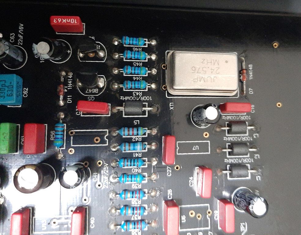

Jak być może czytaliście, przymierzam się do instalacji w Xindak DAC-9 dedykowanego master clocka.
Obecnie mam założony taki kwarc, jak niżej (tj. JUMP 24.576MHz).

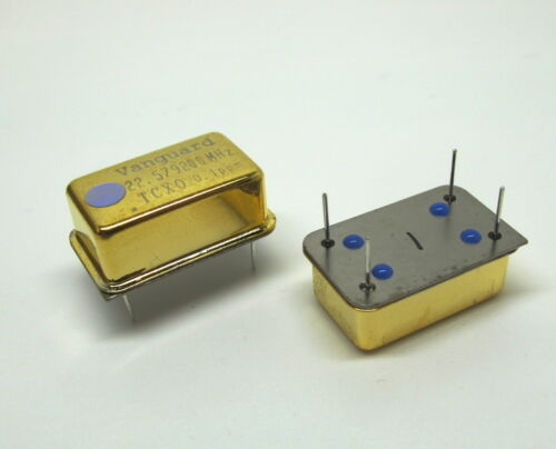

I tu pytanie... Testowaliście może te generyczne kwarce TCXO 0.1 ppm?
Występują na Ali w dziesiątkach nazw i oferowane są przez wielu sprzedawców (Vanguard, Weiliang, etc.), ale jest to ten sam generyczny kwarc - czasem z pseudo brandingiem.
Przykładowo:
Nadaje się taki kwarc na "podmianę" w moim przypadku?
Patrząc po cenie (kilkadziesiąt zł vs kilka zł kwarce standardowe), to tanie nie są i chyba musi się to wiązać - pomimo mało markowego produktu - z dobrymi parametrami?
Można liczyć realnie na zysk jakościowy, czy jednak "co master clock, to master clock"?
Resampler w tym DAC to CS8421.

Nawet najlepszy zewnętrzny zegar - można spartaczyć ostateczny efekt.  Przez dwie kwestie:
a). niechlujne i brudne zasilanie tego zegara, oraz
b). zbyt duża odległość między nóżką zegara a układem, do którego go trzeba doprowadzić ( .. i/lub brak terminacji linii ...)
Tak więc zalecałbym do tego zegara rozważyć: osobne uzwojenie lub wręcz osobne małe trafko, najlepiej z ekranem elektrostatycznym między pierwotnym a wtórnymi; Prostownik na sensownych diodach (a nie np. dziewki typu 1n4007); dobry niskoszumny regulator za prostownikiem.  a co najważniejsze, dobry SMD regulator w BEZPOŚREDNIM SĄSIEDZTWIE do tego zegara.  Nie zapomnij też o jakichś dobrych szerokopasmowych odsprzęgach wprost na nogach zasilania zegara.

Odrębne zasilanie, bufor, dokładność. Może lepiej działa, niż wymieniony kwarc, nawet taki 0.1ppm? Nie znam się, ale chętnie się douczę ?
Testowali? Co to znaczy?
0,1 ppm to przy wskazaniu na częstościomierzu o typowej rozdzielczości 8 cyfr wskazanie 24576000 Hz. Niedokładność tego oscylatora jest na poziomie 1/10 rozdzielczości przy bramkowaniu 1s tego częstościomierza.
Co chciałbyś zobaczyć przy pomiarach wysokiej klasy częstościomierzem? Pomiary różnicowe są trudne i wymagają już jakiegoś złożonego układu pomiarowego.
Sądzę, że pytasz o słuch? ?
To odpowiem, że człowiek nie jest w stanie odróżnić fluktuacji na poziomie 1 Hz w sygnale 1kHz. Daje to 1000 ppm. Można to mniej więcej transponować na zegar DAC`a. Nawet wybitnie słyszący Człek nie usłyszy fluktuacji na poziomie 100 ppm.
PS:
TCXO Temperature Compensated Xtal Oscillators. W tej obudowie jest układ elektroniczny kompensacji temperatury.
Ta podana tolerancja dotyczy określonego parametru tego oscylatora w określonych warunkach. Jak najbardziej dobre zasilanie i stabilizacja termiczna  o której już się zapomina. Bo z danych katalogowych rozmaitych producentów wynika, że na stopień zmiany wynoszą dużo więcej niż te 0,1 ppm. Zresztą w cenie kilkudziesięciu zł 0,1 ppm to ściema.
Zresztą mogę kilka takich oscylatorów podgrzać jak będę w domu i zobaczę czy fluktuacje temp. są poniżej rozdzielczości przyzwoitego częstościomierza...
W kartach katalogowych podają również szumy fazowe i jitter. Szczególnie ten ostatni to przedmiot fantasmagorii złotouchych.
Na to 0.1ppm to ja bym raczej z przymrużeniem oka patrzył. Pytanie czy to ma znaczenie.
To w końcu tylko 8$ i miesiąc czekania. Zamów, wymień oceń. Jak ci nie podejdzie odkupie ten generator od ciebie za pół ceny ?

W przypadku tego Xindaka (DAC-9) jedynym dla mnie wyzwaniem "na ucho" jest budowa sceny wgłąb, tj. dokładność prezentacji planów 3D - tak, aby przede mną (i na boki) słychać było "hektary" przestrzeni. Taki efekt (scena za głośnikami, wycofana, ale z bardzo dobrą głębią) był już u mnie słyszany przy wykorzystaniu starszej wersji tego dac'a, tj. Xindak DAC-5 (miałem niedawno). Ale ze względu na brak USB (i niechęć do konwerterów zewnętrznych, etc.) kupiłem w dobrej cenie DAC-9, który gra jeszcze lepiej, ale z jednym "ale"... No właśnie, tym "ale" jest budowanie głębi 3D - w tym przypadku mam pewne zastrzeżenia, więc zacząłem "grzebać" w okolicy zegara, bo wg wszelkich znaków na ziemi i niebie, to może być przyczyna słabszego 3D (scena w dal). Tani, niedokładny kwarc, może coś z jego zasilaniem, etc. Stąd pomyślałem, że skoro dobry kwarc 24.576MHz w obudowie DIL14 5V jest praktycznie niedostępny (np. Crystek występuje tylko, jako SMD 3.3V), to kupię sobie takiego Weilianga, który - jak widać na filmie, który podałem wyżej - jest jednak nieco bardziej precyzyjny, niż dobre kwarce 10ppm. U siebie podejrzewam, że ten zamontowany w DAC ma znacznie więcej, niż 50ppm, a może i powyżej 100ppm... ?.
Jest też opcja montażu master-clocka XO3, którą mam na warsztacie, acz tu już wiedza nie wystarcza, aby to zrobić solidnie... Zwłaszcza, że mówicie, że trafo toroidalne i przemyślana zabawa z zasilaniem, to obowiązkowa kwestia. No, ale czy XO3 nie ma już dobrego zasilania "ogranego" w swoim projekcie, więc pozostaje tylko trafo i po problemie?

Oczywiście, że nie zasilasz tego zegara z sieci, tylko z zasilacza tego DAC`a. Inaczej wpadniesz w kłopoty.

Mam w tym DAC kilka miejsc, gdzie mogę "ukraść" stabilizowane 10V i coś ok. 300mA (w Xindak DAC-9 są dwa trafa toroidalne), więc powinno być dobrze? Wtedy dedykowany kabelek SPDIF i takiż koncentryk (może ok. 5 cm) + zasilanie z trafo Xindaka, a wtedy po problemie, jak rozumiem?
Wg wszelkich znaków na ziemi i niebie to ślepa uliczka. Szukaj gdzie indziej.
Parametr 1ppm jest praktycznie mało istotny,  jak już wczesniej pisali koledzy.
Najważniejszy jest poziom szumu fazowego zegara i jakość jego zasilania.
Przede wszystkim nie nazywajmy tego generatora "kwarcem".
Druga sprawa - co to w ogóle jest? No niestety nie wiadomo.
W zasadzie może to być wszystko. Tu ciekawa dyskusja - niestety bez zdecydowanej konkluzji:
Jedno hasło które mi się spodobało - "They seem to be especially popular with audiophools"
Jestem Europejczykiem.
Montowałem trochę tych Vanguard 0.3 i 0.1ppm i zwykle dźwięk był spokojniejszy a scena trochę bardziej poukładana. Te ppm akurat nie mają żadnego znaczenia, bardziej zwracaj uwagę na szum fazowy i jitter. Inne masterclocki dają jeszcze większą poprawę, jednak najlepiej jak to zrobi elektronik, najlepiej jeśli się dorzuci osobny zasilacz.
