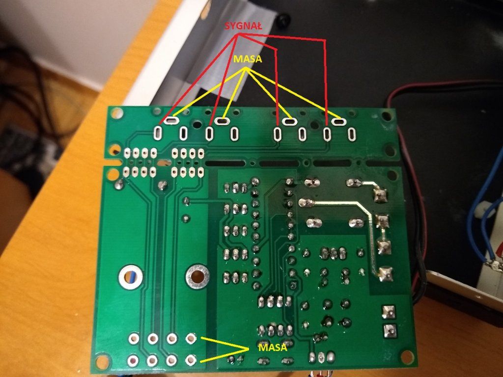

Postanowiłem sobie zrobić prosty przedwzmacniacz pasywny na zestawie AVT322 2
Zaloguj się, aby zobaczyć treść (możliwe logowanie za pomocą ) , ale potencjometr postanowiłem wstawić ALPS RK168
Zaloguj się, aby zobaczyć treść (możliwe logowanie za pomocą ) więc nie montowałem go w płytce, a podłączyłem przewodami bezpośrednio do gniazd. Podłączenie kablami jak na zdjęciu, masę wziąłem z wejścia po lewej i wyjścia po prawej, a potem podłączyłem do potencjometra i zmostkowowałem(rozłączenie przy potencjomentrze powoduje jeszcze większe zakłócenia). W takim podłączeniu po włączeniu mam zakłócenia/brumienie nawet na skręconym do zera potencjometrze. Jego dotknięcie nasila zakłócenia. Sprawdziłem drugi, który był w zestawie i to samo. Co robię źle?
Zaloguj się, aby zobaczyć treść (możliwe logowanie za pomocą ) Edytowane przez Prewwit

Tak mi się wydaje. Patrzyłem na dokumentację płytki pcb (ścieżki) - wydaje mi się, że kilka prostych cięć ostrym nożem tapicerskim i masz to załatwione.
... a tak swoją drogą - to patrzę na te Twoje radosne anteny telewizyjno wszelakie, w kolorach niebieskim i czerwonym, ... no i tak zastanawiam się: a niby DLACZEGO oczekujesz, że miałoby to NIE brumić?
Gdybym miał to modyfikować, to zacząłbym od zastąpienia drutów niebieskich / czerwonych za pomocą wiązek kabla koncentrycznego ekranowanego. OSOBNYCH.  Osobno z sygnałem prawym i masą prawą.
Osobno z sygnałem lewym i masą lewą. Zarówno po stronie wejścia jak i po stronie wyjścia.
w kontekści powyższego .. trochę niefortunne są te długie skoki ścieżek sygnałowych już na samym laminacie płytki.
Zapewne nie zaszkodzi też dać więcej filtracji zasilania sekcji odbiornika komend. Jakieś metalowe majtki dla trafka?

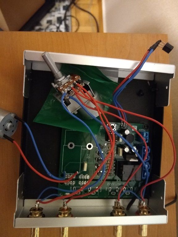

Płytki używam tylko do sterowania silnika, a kable z gniazd idą z pominięciem płytki bezpośrednio do potencjometra. Miejsca montażowe płytce nie pasują do potencjometra ALPSa. Kable mogę podmienić to nie problem, ale czy to pomoże? Czyli puścić po dwie, żyły z każdego gniazda z ekranowaniem?

Ale w potencjometrze mam tylko dwa piny, myślałem że jeden do wejścia, drugi do wyjścia, ale i tak musiałem je połączyć, bo takie zakłócenia daje, że głośniki może zniszczyć?. Coś chyba z tą masą u mnie nie teges bo dziwne, że zakłócenia się wzmacniają po dotknięciu potencjometra. Może obudowę potencjometra, też muszę do masy połączyć, gdzieś coś takiego wyczytałem w necie? Np. Jedno gniazdo dać bez podkładki plastikowej, to masa pójdzie po obudowie? Słabo się znam na elektronice i myślałem że to proste podłączenie i działa, a tu niespodzianka?

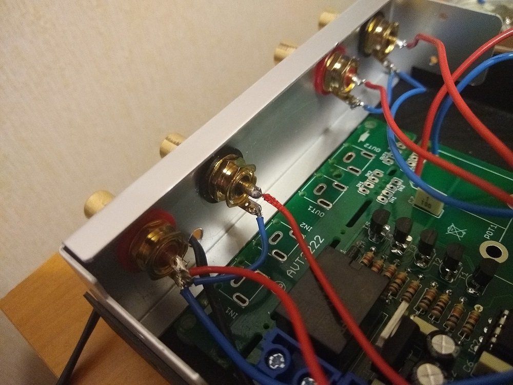

z załączonego zdjęcia nic nie wynika , daj takie z dobrym widokiem połączeń potencjometru
Kable wymienię w takim razie, aby było ekranowanie, pytanie czy wtedy muszę puścić z każdej masy gniazda kabel do potencjometra oddzielnie? Podłączę w takim razie też masę z zasilacza  do obudowy, dać jeden rezystor 10 Ohm, czy jeszcze jakiś kondensator dokładać, jeżeli tak to o jakiej wartości i gdzie on ma być za czy przed rezystorem? Sorry, że tak się pytam, ale ciemniak ze mnie jeżeli chodzi o elektronikę?

Nie wiem, wrzucam fotki, ALPS odłączony leży z boku, ale to samo na dwóch potencjometrach. Ostanie żółtym zaznaczyłem jak było podłączenie masy w pierwszej wersji.

Z fotek spodniej strony alpsa jasno wynika, że masz zupełnie dwie niezależne sekcje i możesz zrobić osobne masy prawą i lewą.   A te - niezależne (10ohm) od obudowy, czyli Ziemi, bo to jest JESZCZE coś innego.

Na potencjometrze widzę 8 pinów.  a ściślej: przednia (np. prawa) sekcja co ma 4 piny, oraz tylna (np. lewa) sekcja co ma również 4 piny.  To oczywiście nie licząc pinów samego silnika.
zrób oddzielne masy.  izolowane wszystkie gniazda, BEZ kontaktu z obudową.
Prawą masę rezystorem 10 ohm do obudowy czyli do ziemi.
Lewą masę rezystorem 10 ohm do obudowy, czyli do ziemi.
Jak już wszystko podłączysz, to SPRAWDŹ miernikiem, że masz 20 ohmów między masą prawą, a masą lewą.
Jeśli nie masz - to znaczy że gdzieś coś przegapiłeś, pominąłeś.
Sprawdź, że pomiędzy każdą z mas a Planetą Ziemia masz 10 ohmów. Jeśli nie masz - coś schrzaniłeś.
Od gniazda IN lewego idziesz ekranowanym koncentrykiem do potencjometru, a konkretnie do jego np. przedniej (lub tylnej, wybierz sobie..) części. Ekran, czyli otulinę wierzchnią, łączysz z dolnym końcem tej wybranej przez siebie sekcji (prawa/lewa) potencjometru.  To jest Twoja LEWA masa.
{{Nie pomyl dolnego końca z górnym końcem ścieżki oporowej, bo zapewne jest to potencjometr LOGARYTMICZNY, więc jest tylko jeden prawidłowy sposób podłączenia, umożliwiający płynną i miarową regulację głośności.  Jeśli podłączysz do góry nogami, czyli pomylisz dół ścieżki z górą ścieżki, to skutek tego będzie taki, że skrajnie nierównomiernie będzie narastać siła głosu w funkcji pozycji kątowej gałki potencjometru.}}
Gorący sygnał, czyli środkową żyłę co idzie od tego gniazda IN lewego, łączysz z górnym końcem ścieżki oporowej w ramach wybranej sekcji. {{ Nie pomyl górnego końca z końcem dolnym .... ..... }}}
Od gniazda OUT lewego (czyli wyjściowego) idziesz ekranowanym koncentrykiem do potencjometru, a konkretnie do obranej wcześniej przedniej (lub tylnej) części. Tej samej co wyżej. Ekran, czyli otulinę wierzchnią, łączysz z dolnym końcem tej wybranej wcześniej sekcji, czyli z Twoją LEWA masa.
Zauważ, że dolna noga tej sekcji, czyli "Lewa Masa", jest podłączona do ekranu zarówno koncentryka przychodzącej od gniazda IN lewe , jak również jest podłączona do ekranu koncentryka wychodzącego do gniazda OUT lewe.
Gorący sygnał, czyli środkową żyłę co idzie od tego gniazda OUT lewego , łączysz ze odczepem (środkowym?) tej wybranej wyżej sekcji potencjometru, a konkretnie - z suwakiem co się ślizga po ścieżce oporowej.
Zauważ, że we wszystkim co napisałem wyżej, nigdzie nie padło słowo "prawa" czy "prawy".  To wszystko było NIEZALEŻNE od jakiejkolwiek prawości. Sama lewizna, że się tak wyrażę.  Zero kontaktu z prawizną. Zero punktów wspólnych, przynajmniej jak na razie.
To wszystko co napisałem na temat "lewizny" - powtórz teraz dokładnie tak samo dla "prawizny", czyli gniazda prawego IN, gniazda prawego OUT, oraz tej drugiej (w stosunku do wcześniej wybranej), dotąd niewykorzystanej sekcji potencjometru.
Skutkiem tych działań, łącznie jak wyżej, będą dwa światy. Świat "prawy" oraz Świat "lewy".
Te światy jak do tej pory nie mają kontaktu ani ze sobą, ani z obudową. UPEWNIJ się, że tak jest w rzeczywistości. A jeśli jest kontakt, to nóź i cięcia.
Po upewnieniu się, że nie ma jakiegokolwiek kontaktu pomiędzy światem prawym a światem lewym, ani też między którymkolwiek z nich a obudową, gdy już jesteś tego brak kontaktu absolutnie pewien, to teraz
Weź rezystor 10 ohm i podłącz "Masę Lewą" z obudową.
Weź drugi rezystor 10 ohm i podłącz "Masę Prawą" z obudową.
Gotowe.
W ten sposób, każda z mas jest oddzielona od ziemi i od tej drugiej masy olbrzymią rezystancją, a konkretnie wartością 10 000 000 mikroohmów.  A to jest bardzo duża rezystancja, która powinna rozwiązać wszelkie Twoje problemy związane z ogólnosystemową pętlą masy.  Albowiem Twoje ekrany interkonektów wskroś systemu - stanowią rezystory o znacznie mniejszych wartościach, więc będą pomijalne w porównaniu z rzeczonymi 10 000 000 mikroohmów.
Jeśli działania jak wyżej opisałem nie rozwiążą problemu, to by musiało oznaczać, że problem jest ukryty poza tym urządzeniem, które zbudowałeś. Jest "gdzieś indziej" w systemie. Niekoniecznie tutaj.
Pamiętaj oczywiście uziemić obudowę tego pudełeczka do środkowego bolca w gnieździe ściennym. Zastosuj zasilacz z wtyczką/gniazdem trójprzewodowym.

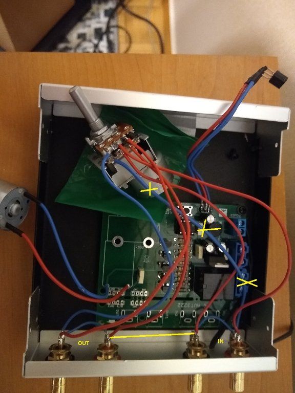

Przede wszystkim jeżeli ostatnie zdjęcie jest dobrze opisane to chyba jest odwrotnie ?
Chodzi Ci o moje podłączenie potencjometra?

Czyli ekran mam podłączyć do masy przy wejściu IN gniazd RCA i a gdzie podłączyć ekran przy gniazdach RCA OUT?
Tak, jeżeli dobrze widzę to do wejścia masz podłączony środek/ślizgacz.

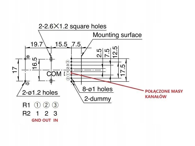

Oryginalny układ też ma wejście do ślizgacza podłączone. Dziwne, ale może to ten Plankton czy co ;)
nagrywamy.com
9 minut temu, artw napisał:
potencjometr na zdjęciach jest inny niż ten, do którego jest załączony schemat połączenia
To zasadniczo podobne jest. Załączony schemat jest błędny.
