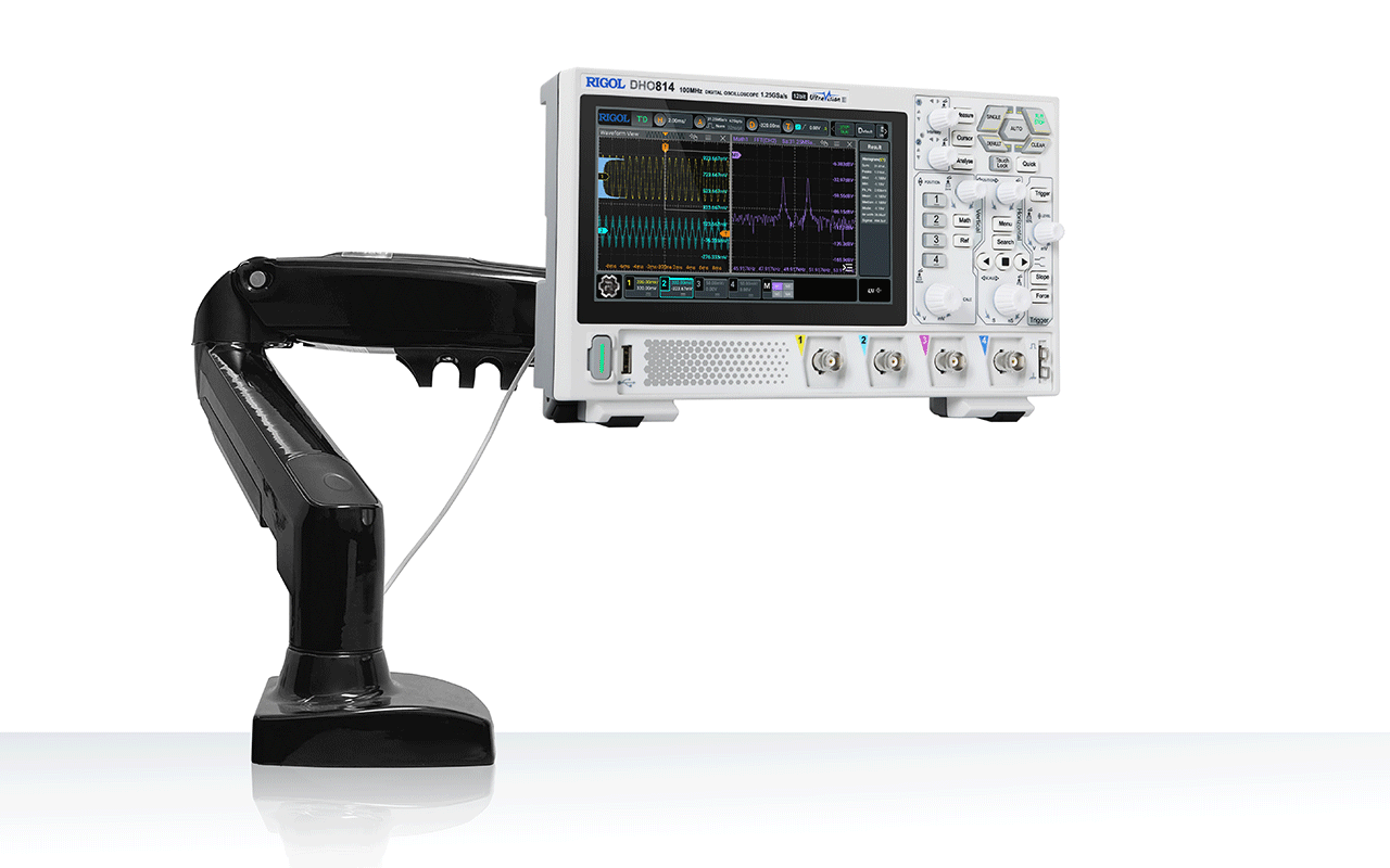

Ten wątek zacząłem od zawieszenia oscyloskopu:
Ten Rigol wygląda tak:
Wreszcie gamonie zastosowali montaż Vesa.
@Grzegorz7 dzięki Tobie też zastosowałem "uchwyt biurkowy do monitora", jednak trzeba wiedzieć, że te uchwyty na gazowej sprężynie działają przy ponad 2 kg obciążenia, ja dokupiłem "ołowiany obciążnik nurka 🙂", i jest super.
