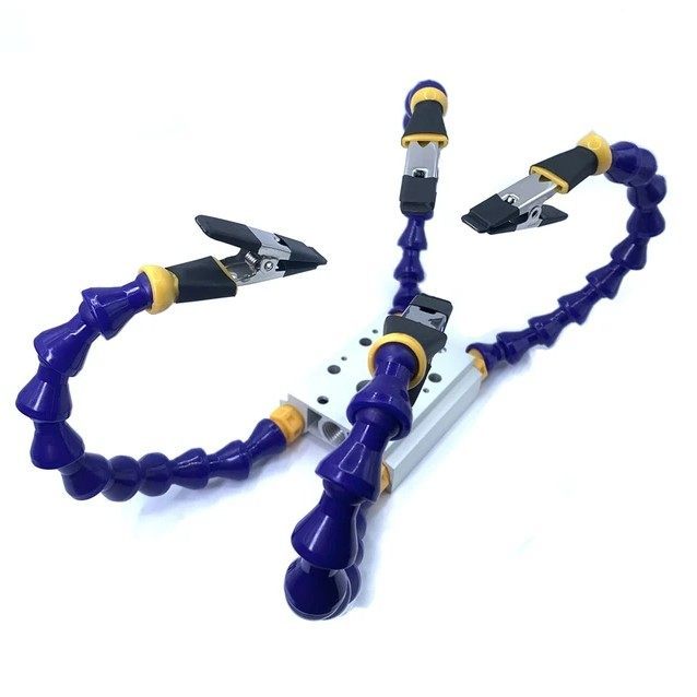

Mikołaj przyniósł mi w tym roku zamiast rózgi za 42 zł trzecią rękę, czasem fajna pomoc przy lutowaniu drobnicy - tu kupił:
