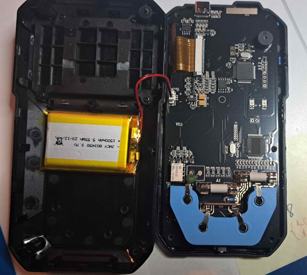

A tak wygląda w środku. Podłączyłem do 400V DC (więcej nie miałem); nie wybuchł...

Ten miernik wyłącza się w czasie ładowania? Czy masa ładowarki jest na masie miernika? Bo tu widzę ciekawą okazję na błąd.
Żadnej separacji tam nie widzę, a przetwornica DC-DC z izolacją na 1,5kV była by dobrą opcją, choć pewnie cena +25%.

Tu są te mniejsze bezpieczniki. W tych bardziej profesjonalnych multimetrach są te duże. Co do dostępności to nie wiem.
Co do selekcji rezystorów to co prawda rozdzielczość jest na poziomie 9999 ale dla wartości np. nieco ponad 1xxx będzie to przykładowo 1200. To selekcja z dokładnością względną około 0,1%.
Brymen BM857 to dla rezystancji zakres aż 50000. W najgorszym miejscu (5100) będzie to 0,02%.

Mnie zawsze zadziwia jak ludzie (tu z Elektroda.pl) jarają się tymi bezpiecznikami; nie tyle jakością co zjawiskiem wpływu bezpiecznika na wartość pomiaru prądu. To gorzej jak tu tzw. Złotousi słyszący bezpieczniki... 🙂
Tyle, że na Elektrodzie aktywiści mienią się ekspertami. Jak wam Chłopaki, bezpiecznik wpływa na pomiary prądu, zastanówcie się co Wy mierzycie!?
Całe te pomiary prądu są, raz że  niebezpieczne (w obwodach wysokoenergetycznych) to najczęściej zbędne... Podobnie jest w elektronice. Pytanie; kto używał multimetru do pomiaru prądu i po co...? Dlatego ja nie mam problemów z bezpiecznikami.
