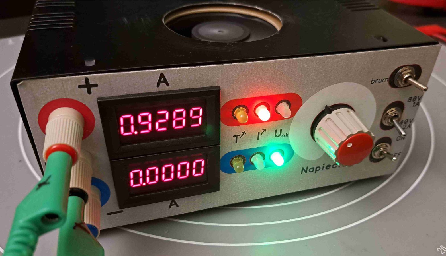

Oto widok z zewnątrz:
Powyżej stan: stabilizacja napięcia.
Powyżej stan: Zwarcie w zasilaniu napięcia dodatniego. Napięcie ujemne OK.
Kontrolki to od prawej: stabilizacja napięcia (LED zielony), zwarcie (LED czerwony), przekroczenie mocy strat na radiatorach (LED żółty). Po usunięciu przyczyn zwarcia czy przegrzania zasilacz sam wraca do stanu wyjściowego.
Włączniki po prawej to od dołu: włącznik sieciowy, zakres +-40V/2A lub +-80V/1A, brum.
Po lewej dodałem mierniki prądu. O ile napięcie będzie opisane na tarczy pokrętła (nie zdążyłem przed rokiem a potem był u Kolegi) i jest średnio ważne o tyle rozdzielczość prądu jest wysoka jak na takie wskaźniki. Pomaga to w regulacjach.
Od góry wentylator albowiem moce wydzielane są znaczne a obudowa i radiatory skąpe. Wentylator oczywiście jak w aparaturze profesjonalnej 😉 startuje głośno po czym zmniejsza obroty aby nie było go słychać. Zwiększa je jak temperatura radiatorów przekroczy 40C. Jak przekroczy 50C to zasilacz wyłącza się i schładza.

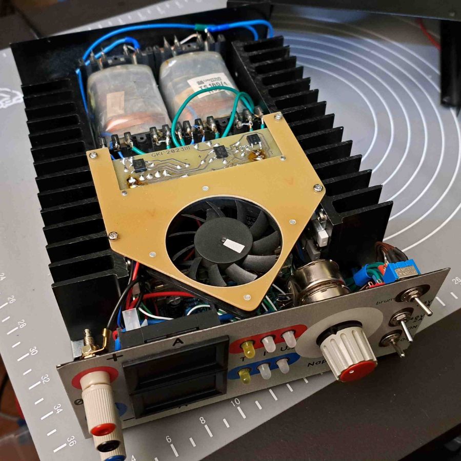

Poniżej zdjęcia rozbierana:
Zastosowany transformator to TS181 z dowiniętymi uzwojeniami dla zasilania mierników (niezależnie) i wiatraka.

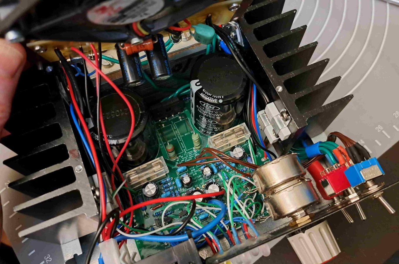

Powyżej odchyliłem wiatrak aby pokazać fragment płytki. Płytka jest wykonana bardzo dobrze (montaż przewlekany).
Jak z parametrami?
Stabilizacja napięcia dupy nie urywa ale nie taki jest tutaj cel. Uruchamianie końcówek mocy to również sporadyczne zwarcia i od zasilacza wymaga się aby to wytrzymał. Nie będę tu pisał o SOA tranzystorów (zrobię o tym odrębny wątek) ale ten zasilacz z wskazanymi tranzystorami doskonale pracuje w ramach obszaru bezpiecznej pracy tranzystorów. Jak końcówka wybucha przy majstrowaniu (zdarzenie u mojego Kolegi) to zasilacz to wytrzymuje. Regulacja prądu jest z tzw. podcięciem. A wiec specyficzne to zastosowanie i zaprojektowany pod to zasilacz.

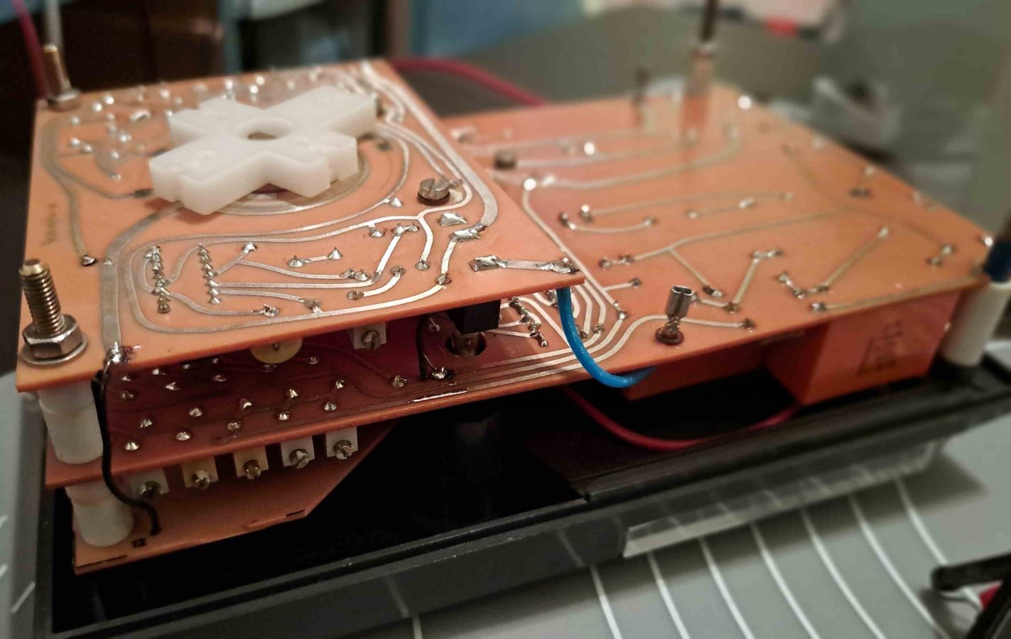

W ramach zachowań proekologicznych, zmniejszania śladu węglowego i zrównoważonego rozwoju reaktywowałem do użyteczności taki oto megaomomierz (miernik izolacji):
Tu zdjęcie rozbierane:
Wymieniłem kilka elementów, poprawiłem luty. Uruchomiłem przetwornicę i skalibrowałem.
Jeszcze będę musiał poszukać tulei jak te widoczne na śrubach. Leciwe i się pokruszyły przy rozbiórce.
