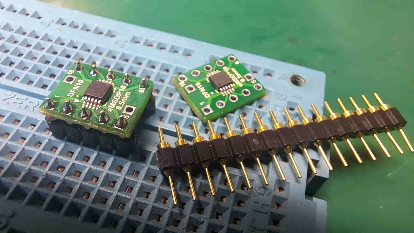

Dzisiaj pytanie; czy używacie takich podgrzewaczy:
Tu taki niewielki. W sam raz do wspomagania lutowania małych adapterów (tu eMSOP10 0,5mm) z wkładką radiatorową.
A w ogóle jak sobie radzicie z lutowaniem takich scalaków; pasta czy lekkie pocynowanie źródło ciepła to podgrzewacz+ lutownica, tylko podgrzewacz, ciepłe powietrze,...?
Scalaka dla pokazania eMSOP ułożyłem na plecach na prawym ramieniu.

No i tak to wygląda po lutowaniu tylko na podgrzewaczu:
Ważne jest aby stolik miał w miarę dobrą stabilizację temperatury bo jednak płytka leży na nim dosyć długo i jak nie ma się wprawy to i scalak nim go spozycjonujemy może poleżeć... Wcześniej jeśli adapter nie jest wystarczająco pocynowany, trzeba to umiejętnie zrobić. Na zdjęciu wyszło wręcz modelowo ale to mój fuks. Z reguły jest więcej cyny jak lutuję kolbą...
Tu było bez kolby i bez powietrza bo to zdmuchuje mały scalak, inaczej jak duże powierzchniowo procesory po kilkadziesiąt pinów...
A tu z przylutowanymi szpilkami:
Taka rada dla początkujących. Ponieważ nie miałem pod ręką "wtyków" DIP10 więc wykorzystałem listwę i z niej odłamałem 2 razy po 5 pinów. Aby to wyszło równo podczas lutowania wykorzystać można gotową podstawkę albo taki standardowy stolik testowy.
