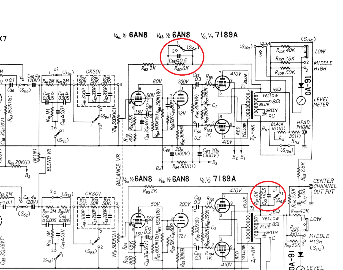

Czy ktoś w kicie reduktora próbował przywrócić funkcję presence?
Rzuciłem okiem na schemat i jest to do wykonania bez modyfikacji pcb - wystarczy przywrócić C58/C59 (.47/400V) oraz R91/R90 (6K1) przy połączeniu "TO_FEEDBACK".
Poruszyłeś taki temat że zatkało kakao.
Może Pan Jaglarz coś poradzi ?
Czasami wpada na forum
Nowa wersja wzmacniacza
Zaloguj się, aby zobaczyć treść (możliwe logowanie za pomocą ) ma to w standardzie jako przycisk na przednim panelu (wcześniej zworki).
Kto lubi podbicie basu, ten doceni tę funkcję. Ja lubię 😃
Oczywiście, nie jest to rodzaj filtru ogólnie nazywanego presence. To zwykły Bass Boost, ale jaki świetny!
Co do tych filtrów (loudnes. Bass Boost itd), to za 30 lat jak mi się słuch popsuje, pewnie zacznę używać, teraz bardziej mnie denerwują, niż mogę docenić. Jak to sie mówi, każdy słyszy inaczej😁

Był stosowany  i działa , co prawda w samym klonie go nie ma, ale kilka osób dodało i działa.
