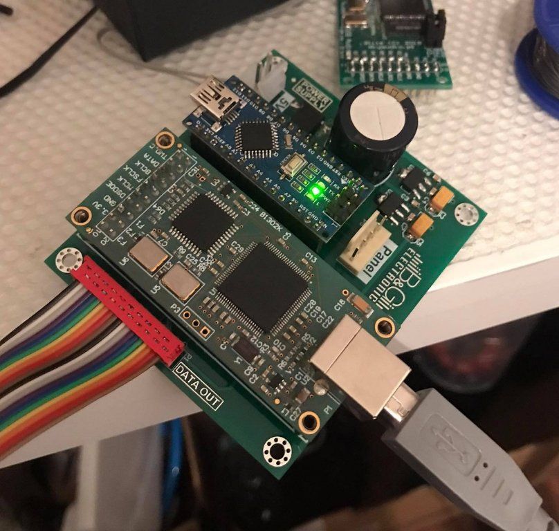

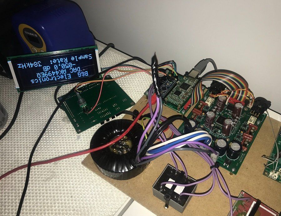

Szacun. Nawet poważne firmy jeszcze nie wzięły się za tę kość a tu proszę. Szacuje, że ta kostka to może być wreszcie prawdziwy progres. Parametry ma takie, że pewnie ciężko znaleźć sprzęt który by to pomierzył ?
Zrobiłeś tylko wejście USB? Czy może zostawiłeś możliwość podpięcia odbiornika Spdif?
Jeszcze jedno pytanko. Skąd miałeś datasheet kości?
Dzięki.
Na razie jest tylko USB, ale docelowo będą 2x COAX, 2x SPDIF oraz USB.
Datasheet jest ogólnodostępny.

A w ogóle robiłeś już jakiś odsłuch tego cuda? Nic nie napisałeś o wrażeniach.
Cóż wiele mówić, zagrał bardzo dobrze, dół dociążony i szybki, dobra średnica, wysokie tony. Porównywałem z Konradowym sabre 9018 i było znacznie lepiej. Teraz czekam aż do Konrada wróci jego najnowszy DAC na ES9038PRO, wtedy będzie się działo mówiąc kolokwialnie :).

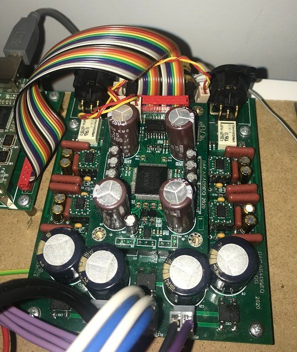

W dniu 5.01.2021 o 16:40, protagoras napisał:
Część cyfrowa, góra znajduje się na 4 warstwowej PCB, które nakładana jest na płytkę analogu z prestabilizacją dla cyfry i zasilaczem dla analogu.
Widzę, że kondy nie są przypadkowe ?
"Wimy ni ma" ? Siedzą nippony KMG. To musi grać ?
Szacun za dobrą robotę.
Dzięki ?
Odkąd odkryłem nippony, wszędzie je stosuję ?
Do dobrania jeszcze pozostały kondensatory w analogu. Po głowie chodzą mi amtransy AMCH przy opampach.

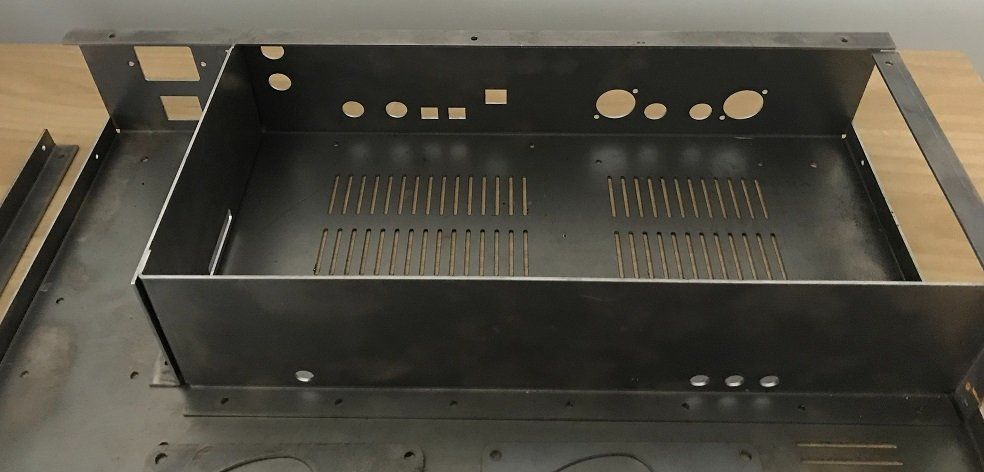

Obudowa zakończona ? Od spodu wleciały otwory wentylacyjne plus zostały w blasze usunięte ostre rogi pod produkcje.
Teraz czas na zlecenie wykonania ?

Przyszła plexi na wyświetlacz. Od czegoś trzeba zacząć kompletowanie obudowy xD ?
Blachy stalowe dziś zamówiłem, za około 2 tygodnie będą ?
Teraz kończę płytkę panelu przedniego i zaczynam selektora wejść cyfrowych. Powoli temat idzie do przodu ?

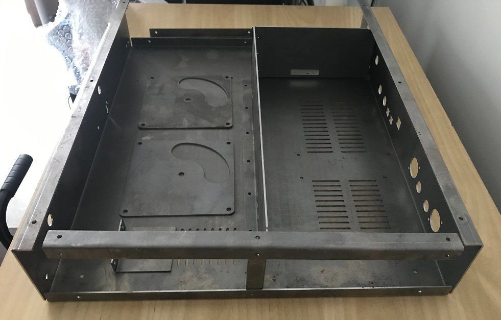

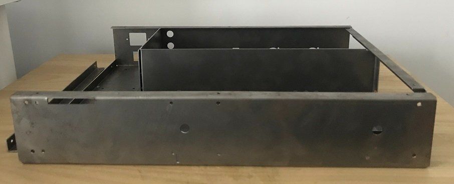

Pierwsze blachy przyszły ?
Teraz trzeba ogradować, nagwintować i skręcić czy wszystko pasuje, a potem na proszek ?
