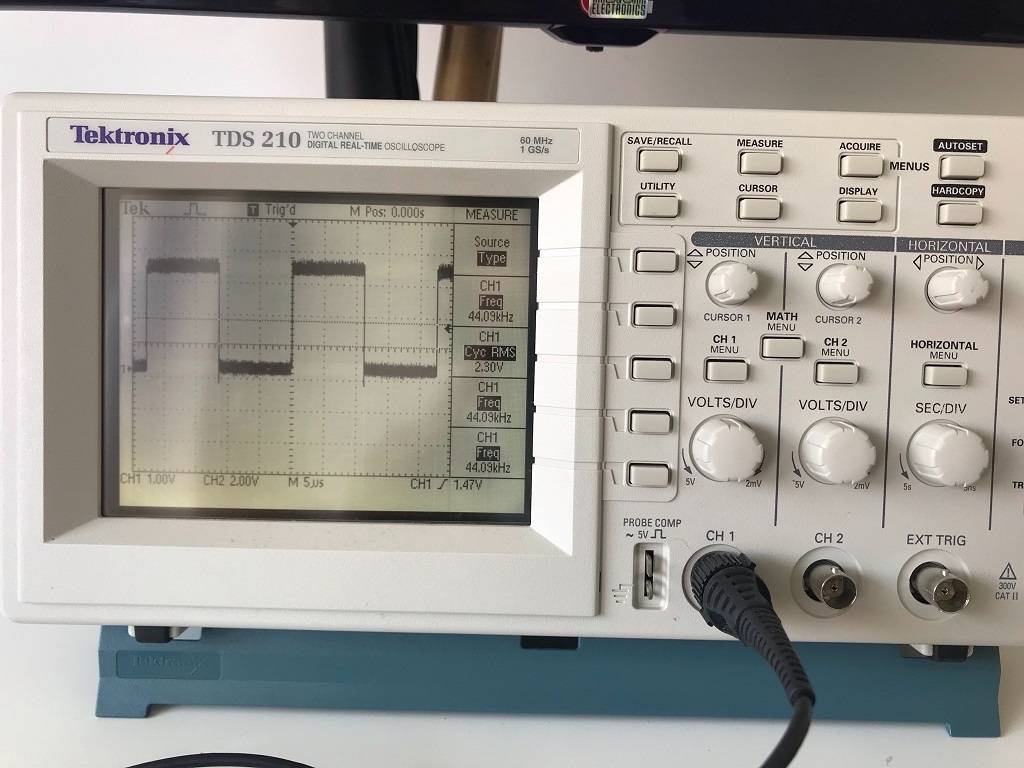

Po walce wracam z tarczą, SPDIF działa 😄

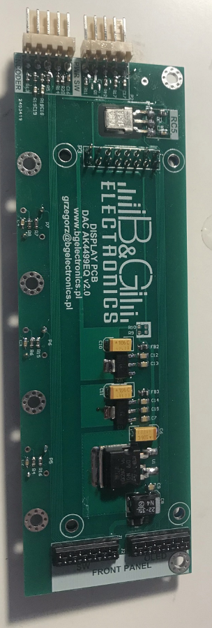

Jeszcze update płytki panelu przedniego, zrobienie softu i gotowe 🙂
Ostatnio zastanawiam się mocno nad użyciem wyświetlacza E-Papier, nie widziałem jeszcze takiego w audio.
DAC połączony ze sterownikiem świętym węzłem taśmowym 😄
Myślę, że to już finalna wersja PCB na panel przedni obudowy 😄
