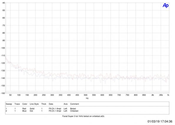

Czy to nie jest ten zasilacz hybrydowy, częściowo impulsowy? Bo jeśli tak, to w systemach audio raczej unika się zasilaczy impulsowych.
cytat producenta:
Zasilacz Farad Super3 to podwójnie regulowany liniowy zasilacz superkondensatorowy o natężeniu 3 A. Dzięki najnowszej technologii kondensatorów, zapewnia znaczną poprawę w każdym systemie, podczas wymiany SMPS, ale także każdego innego LPS
....te superkondensatory podobno robią dobre robotę, co widać na wykresach,
... a jak to słychać trzeba chyba samemu sprawdzić
Edytowane przez m4tech
Sly, akurat z tymi zasilaczami impulsowymi to bzdura nieaktualna od jakiś 10 lat ? Taka prawda objawiona typu v8 jest lepsze od elektryka .. szczególnie od Tesli ? To że krowa ryczy nie oznacza, że dużo mleka daje ?
Oczywiście chiński zasilacz od taśmy  LED czy smartfona będzie dramatyczny do audio, ale dobrze zaprojektowany będzie lepszy od tradycyjnego, bo będzie miał lepszą sprawność i odpowiedź impulsową, a kosztował o wiele mniej od klasycznego mającego te same parametry.  Ile współcześnie kosztują szklanki po 47 tys uF z żywotnością 15 tys h na 105 stopni wiedzą wszyscy posiadacze klasycznych końcowek, którzy  mocno zdziwili się słysząc koszt samych częsci do recapu ?
Linn stosuje już od kilkunastu lat zasilacze impulsowe w większości swoich urządzeń i nikt z tego tytułu nie narzeka,  tenawet robił akcję wymiany klasycznych na Dynamiki.
Tylko główny problem nie polega na tym, że zasilacze impulsowe są zbyt kiepskie do zasilania danego sprzętu, tylko o to, że podłączone do sieci w systemie, sieją na pozostałe sprzęty i mogą psuć odbiór całości.
42 GBP. Ale wersja na 100V/85 st.C. E36D101HPN473MEB7M od United Chemi-Con. Na 80V - 32 GBP.
sieją na zewnątrz też, ale nie tylko, sieją też po torze sygnałowym, widać to także na wykresach
zasilacz impulsowy ifi iPower :
zasilacz Farad Super3:
