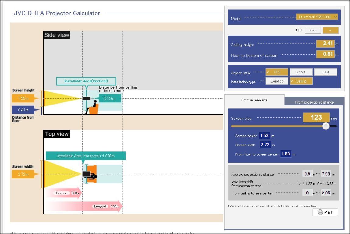

Szukam porady w którym miejscu optymalnie umieścić w.w projektor montując go przy suficie.
Znalazłem stronę http://pro.jvc.com/pro/lens_calc/HTML/jvc_REF.html gdzie wpisałem przybliżone parametry (np. średnica ekrany 123") i wyliczył mi dozwoloną odległość do ekranu: 3.9-7.95m. Moje pytanie, jakie znaczenie ma dokładne usytuowanie projektora? Zapewne na skrajach tego przedziału nie jest najlepiej?
Wolałbym raczej bliżej, bo sufit jest dość nisko i chcę zminimalizować zjawisko wchodzenia w kadr. Na tym forum wyczytałem również, iż ustawienie bliżej powoduje bardziej nasycony obraz bez konieczności włączania trybu pełnej jasności, gdyż wówczas projektor jest głośniejszy.

Jeżeli chodzi o lokalizację projektora to może być na skrajach i jest dobrze ja mam 100 cali z 310cm od obiektywu do powierzchni ekranu ty przy 123 calach w 16:9 możesz dać z tych 3,9m wtedy masz największą moc światła a jak dasz taką przekątną z 8 metrów to zapas mocy będzie słaby wtedy.

Ja bym dał blisko minimalnej odległości ale nie na maxa minimalną, czyli np 4.2-4.4m

W każdym razie, jeśli jest taka możliwość, to z tych dwóch ustawień lepiej powiesić projektor bliżej ekranu i mieć zapas jasności, niż jej niedobór.
projektor: Epson LS10000; procesor/blu-ray: Cambridge CXU; końcówka mocy: Arcam FMJ P7; kolumny: Polk Reserve R700 + Paradigm CC-590 v4 + Studio 10 v5; sub: Paradigm Seismic 110; DAC stereo: Topping dx9
Powtórzę że przysłona to jest półśrodek (choć działa znakomicie w JVC i ciężko wychwycić negatywne skutki) ale jednak ,gdyż natywny kontrast jest mierzony w najdalszej odległości pj od ekranu.Na full zomie traci się około 20,30 procent kontrastu.Jesli macie możliwość testu, zróbcie to ,odjeżdżając pj lub zmniejszając powierzchnie ekranu.Ja na full zoomie odległość mam ok 3.5 metra ,po odjechaniu na 5.5m obraz nabiera większej głębi i klarowności.Sa też negatywne skutki tego ustawienia,winieting jest bardziej widoczny w niektórych sytuacjach i jakby większe szumy obrazu z gorszych źródeł/filmów.Sporo jest informacji na zagranicznych forach, stąd testowałem różne odległości.Do filmów z HDR jednak lepiej mieć bliską odległość, gdyż one są zrobione pod wyświetlacze 1000 nitów +++.

Dziękuję za opinie, wobec tego jako kompromis zamontuję około 4.5-5.0 metra od ekranu.
