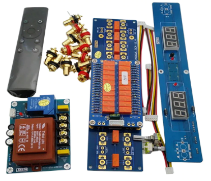

Generalnie: pre jest na lampie, więc ma troche "wzbogacać" (albo psuć lampowo) brzmienie, do tego ma obsługę pilota, chciałbym podłączyć do tego wszystkie swoje graty (CD, gramofon, streamer), z drugiej strony będzie wzmacniacz lampowy (ma regulację zwykłym potencjometrem). Docelowo być może sama końcówka mocy (też lampa) bez regulacji, więc preamp niezbędny. Dodatkowo ten model ma opcję "pamięci" np. max głośności dla poszczególnych kanałów i jakieś inne "gadżety" - ale to już mniej istotne dla mnie
Tak wyglądają "bebechy" które chcę instalować:

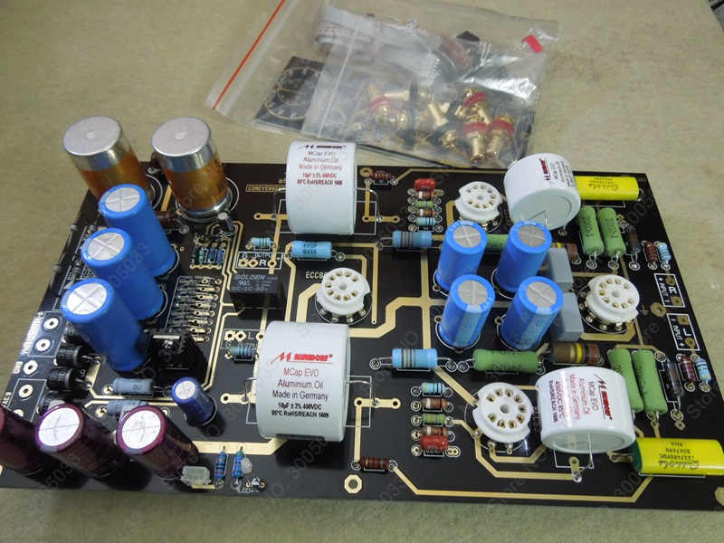

Pre mam gotowe, klon CAT SL-1 (fota nie jest moja):

Opisywany w sąsiednim wątku preamp lampowy na bazie Conrad-Johnson PV12 ma impedancję wyjściową około 350 ohm, co jest w 99% przypadków całkowicie wystarczające.
Z pomiarów oryginału SL-1 znalezionych w sieci:
the output impedance was 102 ohms at high and middle frequencies, rising to 475 ohms at 20Hz
Zaloguj się, aby zobaczyć treść (możliwe logowanie za pomocą ) ).
Czyli wychodzi że jest jeszcze niższa niż przytaczany przez @McGyver PV12.
To wynika wprost z parametrów lampy zastosowanej we wtórniku. Z lamp (w miarę) popularnych pod tym względem najlepiej wypada E288CC (ok. 45 ohm) a najgorzej 12AX7 (~700 ohm).
