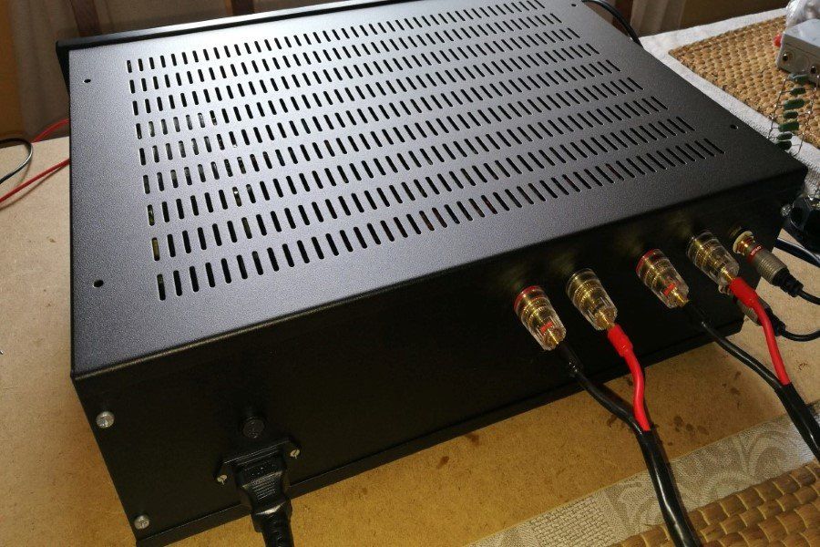

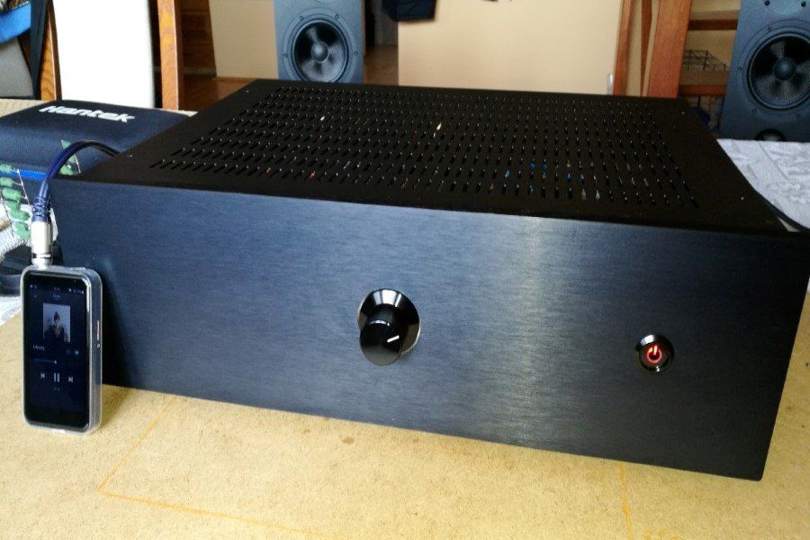

@Roman_66094 Górna i dolna pokrywa ażurowa, wewnętrzna płyta montażowa też. Na razie nie wydobywa się z niego podejrzany zapach ani dym, więc być może będzie dobrze :D W Audio Note zaprojektowali go do obudowy zamkniętej, mam nadzieję, że wiedzieli co robią :)

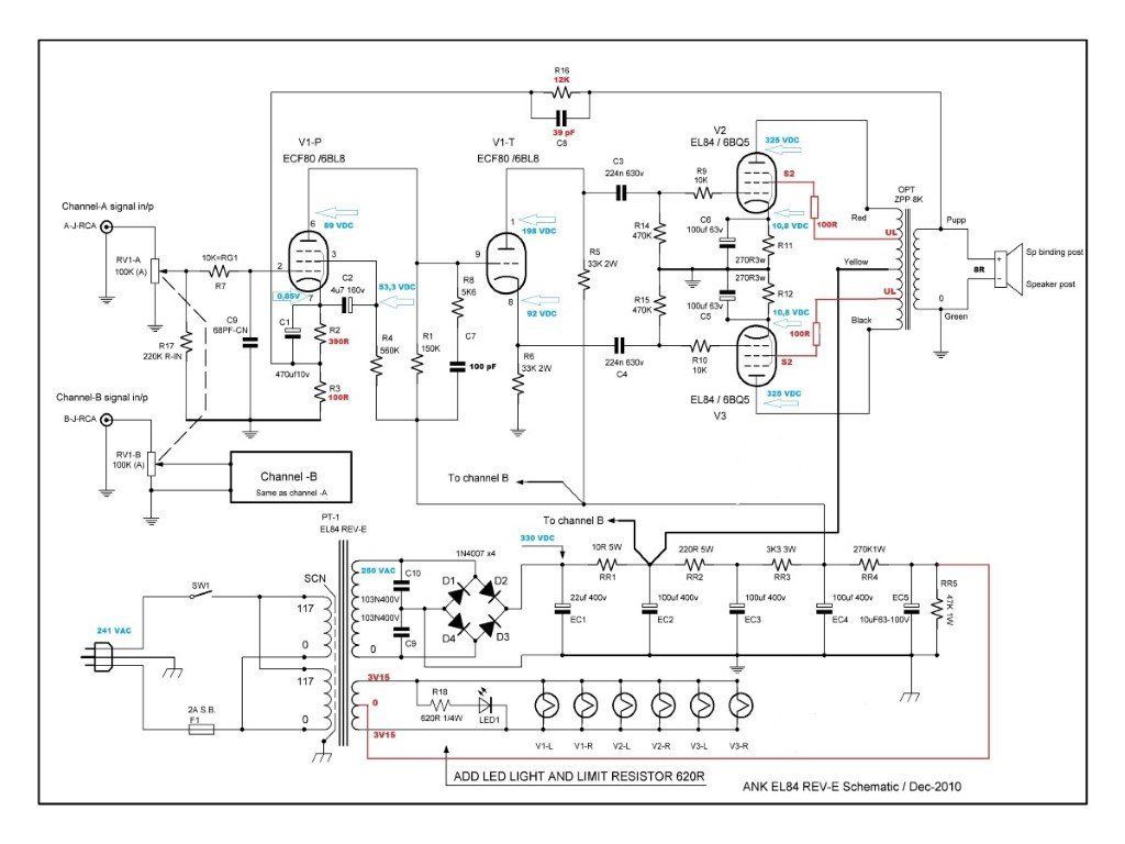

Ostateczny schemat ideowy po sugestiach Grzegorza przedstawia jedno ze zdjęć poniżej. Uwzględniłem w schemacie część poprawek, które wprowadzili inżynierowie Audio Note w wersji 2.02
Zaloguj się, aby zobaczyć treść (możliwe logowanie za pomocą ) to jest zmianę wartości R i C w NFB oraz zamianę rezystorów pod katodą lamp sterujących, tak by ten o większej wartości był bocznikowany elektrolitem.

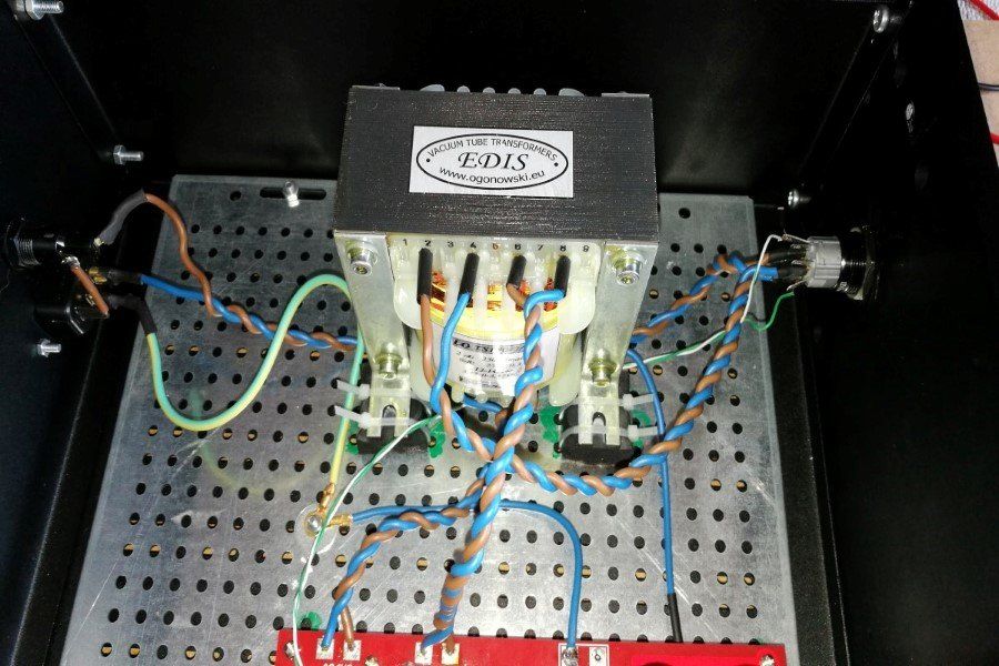

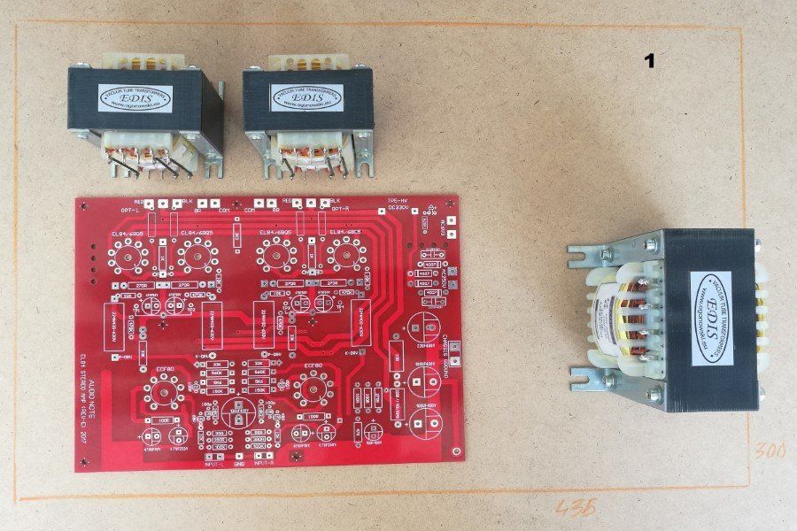

PCB z elementami biernymi zamówiłem u Chińczyków, trafa głośnikowe i zasilające u Pana Leszka Ogonowskiego, a obudowę w Modushopie
Zaloguj się, aby zobaczyć treść (możliwe logowanie za pomocą ) . Nie obyło się bez problemów ze składaniem wzmacniacza. Trafa zasilające domyślnie są na 230 VAC, a u mnie w gniazdku jest 241 VAC, co dało na wtórnym uzwojeniu 272 VAC (powinno być ok. 250). „Musiałem” zamówić nowe trafo na właściwe napięcia. Niestety multimetr jakim dysponowałem w tamtym czasie błędnie mierzył napięcie AC na niższych zakresach co przełożyło się na zamówienie i w nowym trafo mam za wysokie napięcie żarzenia (6,7 VAC).

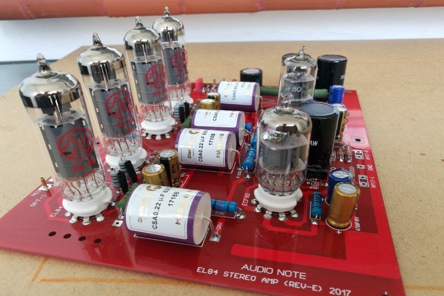

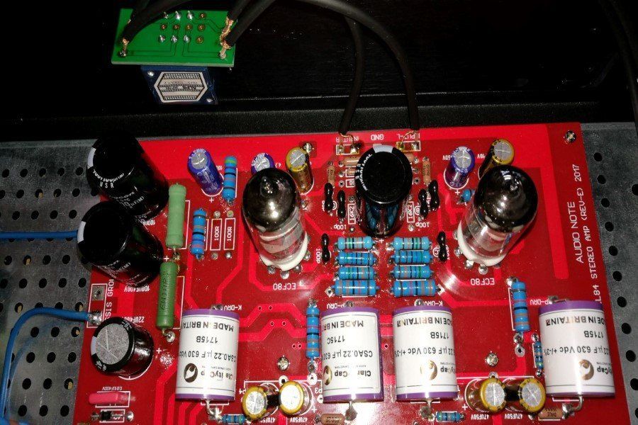

Część elementów biernych z paczki PCB wymieniłem na markowe. Kondensatory w torze sygnału zastosowałem takie jak Grzegorz. Lampy zamówiłem w lampachelektronowych (EL84 JJ oraz ECF80 No name). Te „no name” wziąłem ponieważ sklep nie dysponował innymi. W międzyczasie zamówiłem NOS Philipsa Miniwatt i okazały się mierząc wzmacniacz w pętli z kartą muzyczną programem RMAA dużo lepszymi lampami, a przynajmniej powodującymi mniejsze szumy i większą dynamikę wzmacniacza (zdjęcie 14).

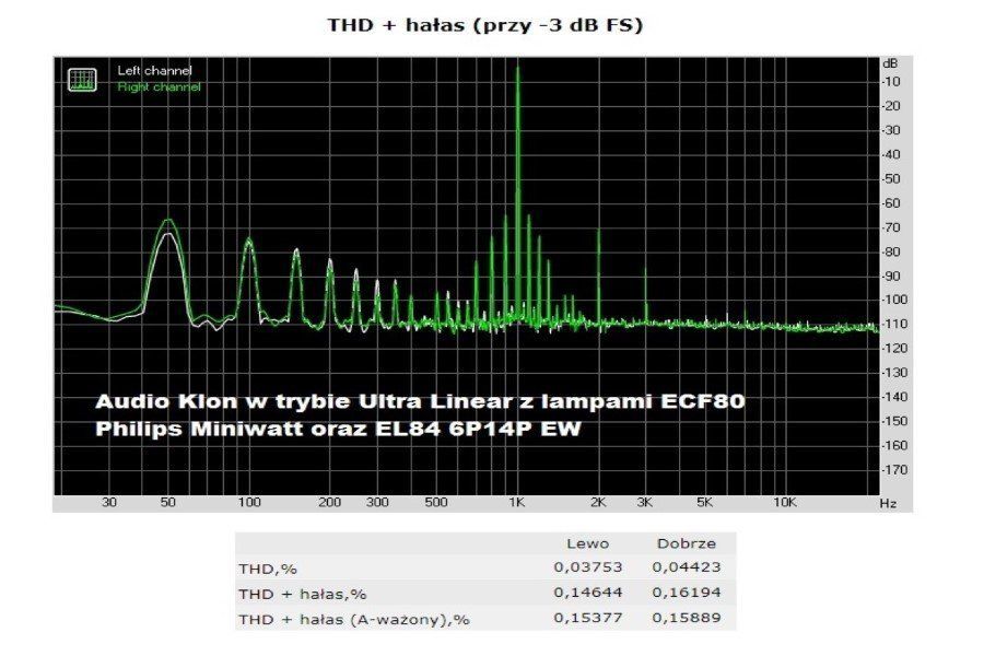

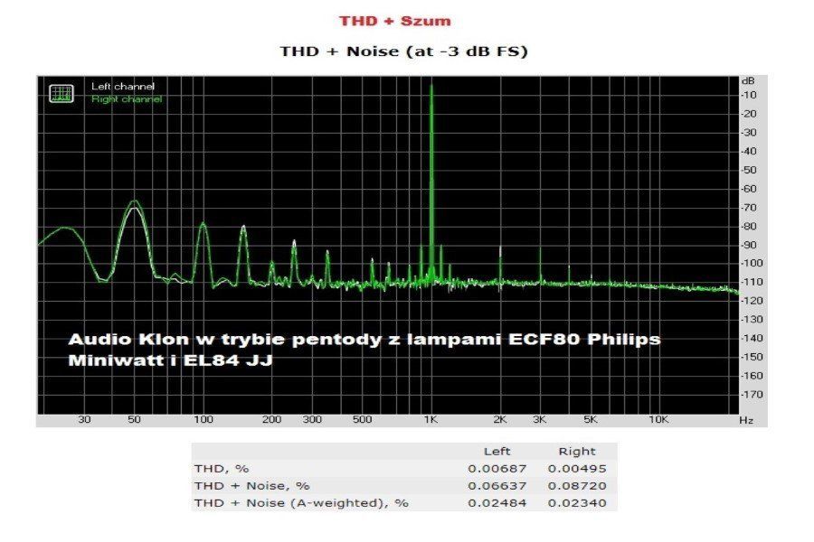

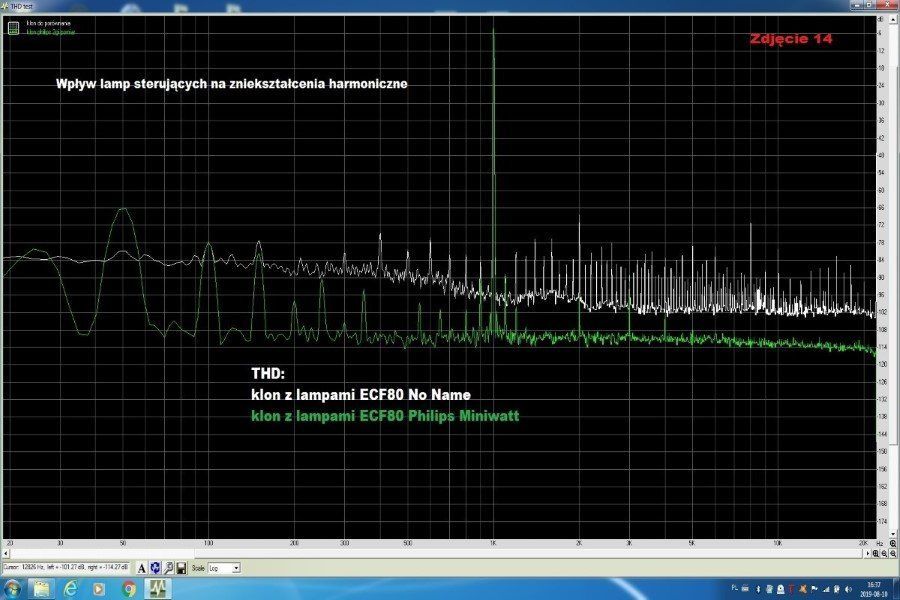

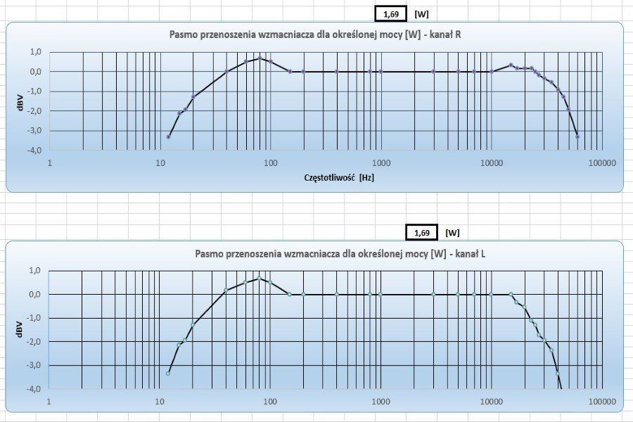

Bawiąc się składaniem wzmacniacza przerabiałem go kilkukrotnie, sprawdziłem jak działa w trybie pentody, później w trybie UL. Zmieniałem wartości R i C w pętli NFB, podmieniałem trafo zasilające i słuchałem oraz mierzyłem w pętli z kartą muzyczną Behringer UC222 programem RMAA

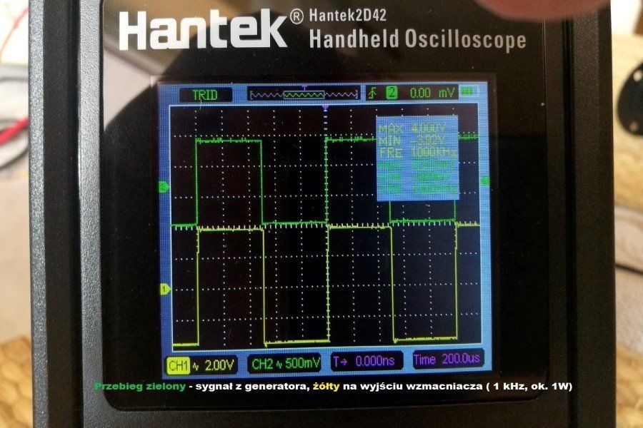

Zaloguj się, aby zobaczyć treść (możliwe logowanie za pomocą ) oraz zakupionym na potrzeby budowy skopometrem Hantek 2D42 , który dysponuje generatorem, oscyloskopem i multimetrem
Zaloguj się, aby zobaczyć treść (możliwe logowanie za pomocą ) . Część wyników zamieszczam na zdjęciach poniżej. Pasmo wzmacniacza dla mocy ok. 2 W (tryb UL) 13 Hz – 37 kHz (-3dB). Moc ok. 10 W (UL) i 14 W (tryb pentody). Wzmacniacz pracuje stabilnie i nic się nie wzbudza. Jedyną jego bolączką jest wysoka temperatura wewnątrz obudowy. Warto pomyśleć o wentylatorku lub poskładać całość z lampami na zewnątrz wykorzystując inną obudowę.

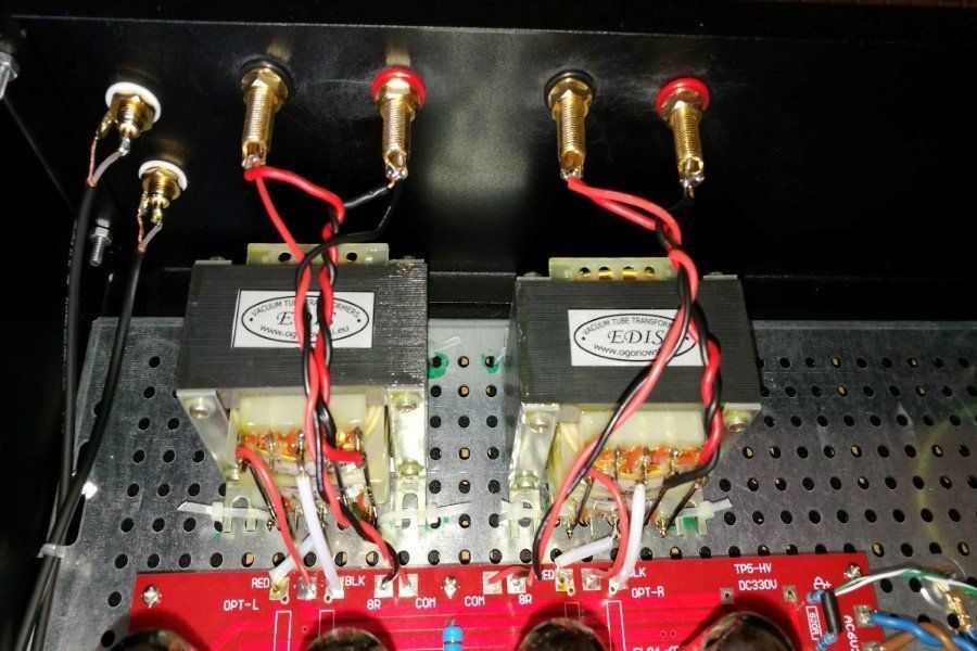

Witam, w kwestii brumu - jeżeli mogę.
Jeżeli został użyty odczep UL w trafie głośnikowym i pojawia się tzw. brummmmmm….
Warto użyć kabla ekranowanego właśnie do tego odczepu i wiadomo - ekran do masy.
Miałem kiedyś taki przypadek w swoim wzmacniaczu i pomogło.
Potem użyłem przewodu bez ekranu ale trzeba było go troszkę powyginać aby niechciany przydźwięk znikł - fota poniżej.
Taka moja rada, ale są też inne sposoby np. właściwe ustawienie transformatorów między sobą.

Właśnie chodzi o to, że nie słychać brumu. Tylko na obrazkach THD + noise z RMAA były zakłócenia widoczne ale myślę, że to od słabej filtracji (z pierwszego stopnia RCR filtra anody i siatki ekranujące były zasilane). Mimo, że nie słychać było brumu powróciłem do pracy wzmacniacza w trybie pentody i jest OK. Niemniej dziękuję za radę :)

W mojej psychice, że może być lepiej niż pokazują obrazki z RMAA ? Słuchając muzę miałem w głowie problem i nie brzmiała jak bym oczekiwał ... Tak to działa u mnie ?

A czy próbowałeś może robić pomiary pasma z użyciem oscyloskopu?
Z wcześniejszych wykresów słabo to wygląda, ale rozumiem że na komputerze były robione pomiary.
Robiłem kiedyś pomiary podobnego układu tylko z trioda na wejściu i transformatorami toroidalnymi.
Pasmo było imponujące coś ok 10Hz  do ponad 200 kHz mierzone na oscyloskopie.
Tak, robiłem pomiary skopometrem Hantek 2D42.
Zaloguj się, aby zobaczyć treść (możliwe logowanie za pomocą )  post 337 wyniki dla wartości RiC w pętli USZ odpowiednio 16k i 100pF dla trybu pentody oraz
Zaloguj się, aby zobaczyć treść (możliwe logowanie za pomocą ) post 451 dla trybu UL. Zmieniałem jeszcze wartości RiC w pętli USZ na 12k i 39pF i wyszło
Zaloguj się, aby zobaczyć treść (możliwe logowanie za pomocą )  jak w poście 460. Dla mocy ok. 2W pasmo od 12 Hz do ok. 80 kHz. Pozdrawiam :)
Możesz spróbować zmniejszyć o połowę, wartość rezystorów R9 i R10 w siatkach EL84 pasmo powinno się poszerzyć zwłaszcza w trybie UL.  Na czas pomiarów pasma watro też odłączyć C9, tylko ostrożnie bo nie wiadomo czy układ nie będzie się wzbudzał. Sprzężenie zwrotne nie jest głębokie, nie powinnom być problemów.
Zrezygnowałem z trybu UL. Zasilanie w tym trybie trzeba by było zmienić bo sieje sieć. Inżynierowie ANK zrobili upgrade tego wzmacniacza i dołożyli dławik w zasilaniu w tym trybie. Szczerze już mi się nie chce walczyć z wzmacniaczem o tych kilka kHz. Może za jakiś czas zmodyfikuję go  ale raczej będą to nowe trafa, a jak się pojawi nowa PCB
Zaloguj się, aby zobaczyć treść (możliwe logowanie za pomocą ) to też uwzględnię w modyfikacji. Póki co gra wspaniale i nie ma co kombinować :)
