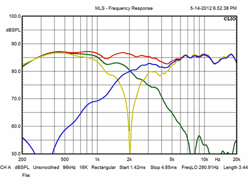

Podzial sredniotonowego z wysokim 11kHz?
Jaki sredniotonowy?
to akurat podział z ST ale jak widzisz zakres już od 4 khz oba głośniki odtwarzają razem(w różnym stopniu idąc po częstotliwości)
jednak ma to ogromny wpływ na wypadkowy dźwięk
poza tym nie ma znaczenia co to za głośniki bo pokazuję tylko ogólne zjawisko współgrania głośników zarówno poniżej jak powyżej podziału
wniosek jest taki , że za wynikowy dźwięk odpowiada układ i współgranie , charakter przetworników ma równe znaczenie co inne aspekty np obniżanie czy podwyższanie charakterystyki przy danej częstotliwości ,które to przykłady pokazywałeś
Podział podziałem ale jest wiele innych zależności
Zasilanie, akustyka, elektronika
Kazdy przetwornik ma własny zakres, ale można wpływać na jego charakterystykę, tak samo na ZG
Tutaj wielu Audiofilów krzywi mordę na DSP czy korekcje, ale filtry tłumienia zagęszczenia to jest dla nich okay.
Jeżeli ma się ZG i trafne warunki akustyczne i ustawienie to liniowa bez podbarwień czy niedobarwień elektronika  i zasilanie jest jak "Grał-Audio", takie moje zdanie
Tak, czy to ST czy Sredniak nie odgrywa roli, ale ile jest takich zestawow, w ktorych jest COS (obojetnie co) w tym zakresie dzielone

to też nie jest tak jak piszesz
wyobrazasz sobie co by było w punkcie podziału pasma pomiędzy średniotonowym a tweeterem gdyby np w punkcie zwrotnicy 2khz kiedy oba przetworniki odtwarzają dokładnie ten sam zakres pasma oba w róznym czasie generowały 2khz?
Zależności fazy akustycznej czasu i filtracji są se sobą praktycznie zespolone
każdy stopień filtracji kręci fazę akustyczną o konkretny kąt a to wpływa na przyspieszenia lub opóżnienia dżwięku
aby połączyc dwa głosniki nalezy tak dostroić filtry by w załozonym punkcie podziału (2khz) oba głosniki działały w tym samym czasie (wtedy wypadkowa charakterystyka współdziałających głosników w punkcie podziału osiąga maksimum( jakie ono jest zalezy od sposobu filtracji ale najczęściej jest to 6 db)
np
i teraz , bez względu czy front jest pionowy , czy pochylony , czy stopniowany , czy jest wycinkiem koła
to od zastosowanej filtracji zalezy właśnie to właściwe połaczenie głosników
np na froncie pionowym podział zazwyczaj jest  filtr 12db średniak/ 18 db tweeter
pochyla się front lub stopniuje by mechanicznie wyrównać centra akustyczne głosników co może znacznie uprościć filtrację
lub/i zastępuje się elektryczną korekcję czasową(filtracja), lub upraszcza, mechaniczną
to ogólne wyjaśnienia , szczegółowe analizy są bardzo skomplikowane
w przypadku DSP każde z tych zagadnień robione są programowo ale też istnieje między nimi ścisła korelacja
w przypadku pokazanego pomiaru front jest stopniowany tweeter cofnięty w stosunku do średniaka co pozwoliło na filtry 12db/12db
Zaloguj się, aby zobaczyć treść (możliwe logowanie za pomocą ) Edytowane przez slawek.xm
No to popatrzmy co sie stanie, jesli obydwa przetworniki odtwarzaja 2kHz (lambda=17cm) i sa filtrowane 6dB(przesuniecie fazy 90°)
Patrz gorna polowa.
Tweeter wyprzedza midrange o 90° czyli o 1/4 x 17cm = 4,25cm
A potem przesun tweeter do tylu o te 4,25cm
Patrz dolna polowa
Przez cofniecie tweetera obydwa sygnaly sa w fazie
Pytanie: czy przez pochylenie zestawu moge osiagnac przesuniecie 4,25cm?
A co sie stanie, jesli podzial nastepuje przy 200Hz? Wtedy potrzebuje przesuniecie midrange w stosunku do woofera o 42,5cm!

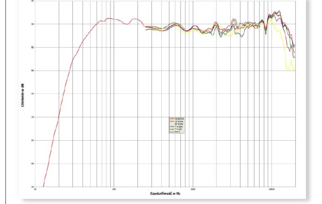

faktem jest i pisałem o tym wiele razy tylko w osi konstrukcji kolumny jest pełnia zgrania głośników
i każdy producent powinien zaznaczać punktem tę oś by słuchacz wiedział jaką pozycję przyjąć by być w opitimum zgrania fazowego
.... jak czterech słucha w tym samym czasie to każdy może słyszeć co innego i to są cyrki nie z tej ziemi
dlatego tak ważne są charakterystyki kierunkowe poziome i pionowe .... im bliżej siebie przebiegają tym kolumna jest lepiej zestrojona i nie jest zbyt mocno kierunkowa
przykład dobrych charek kierunkowych
