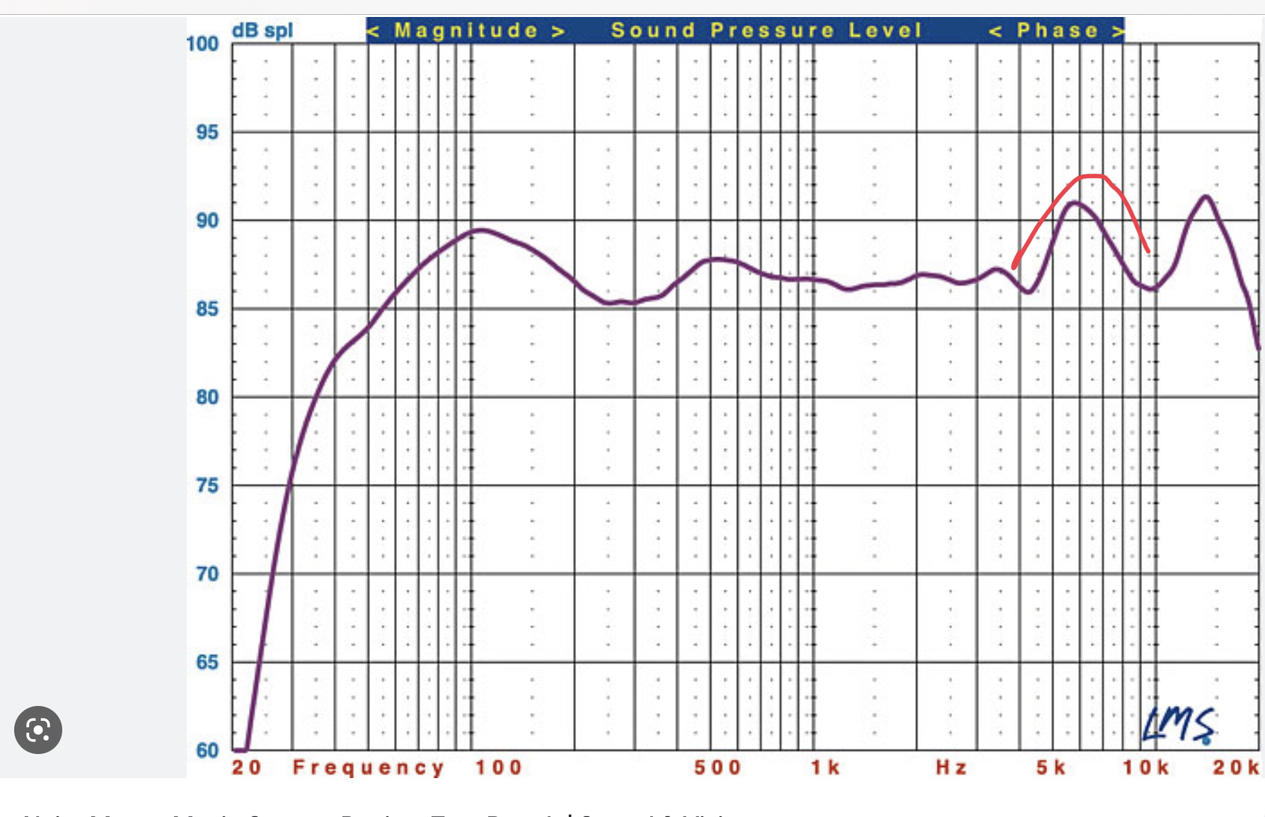

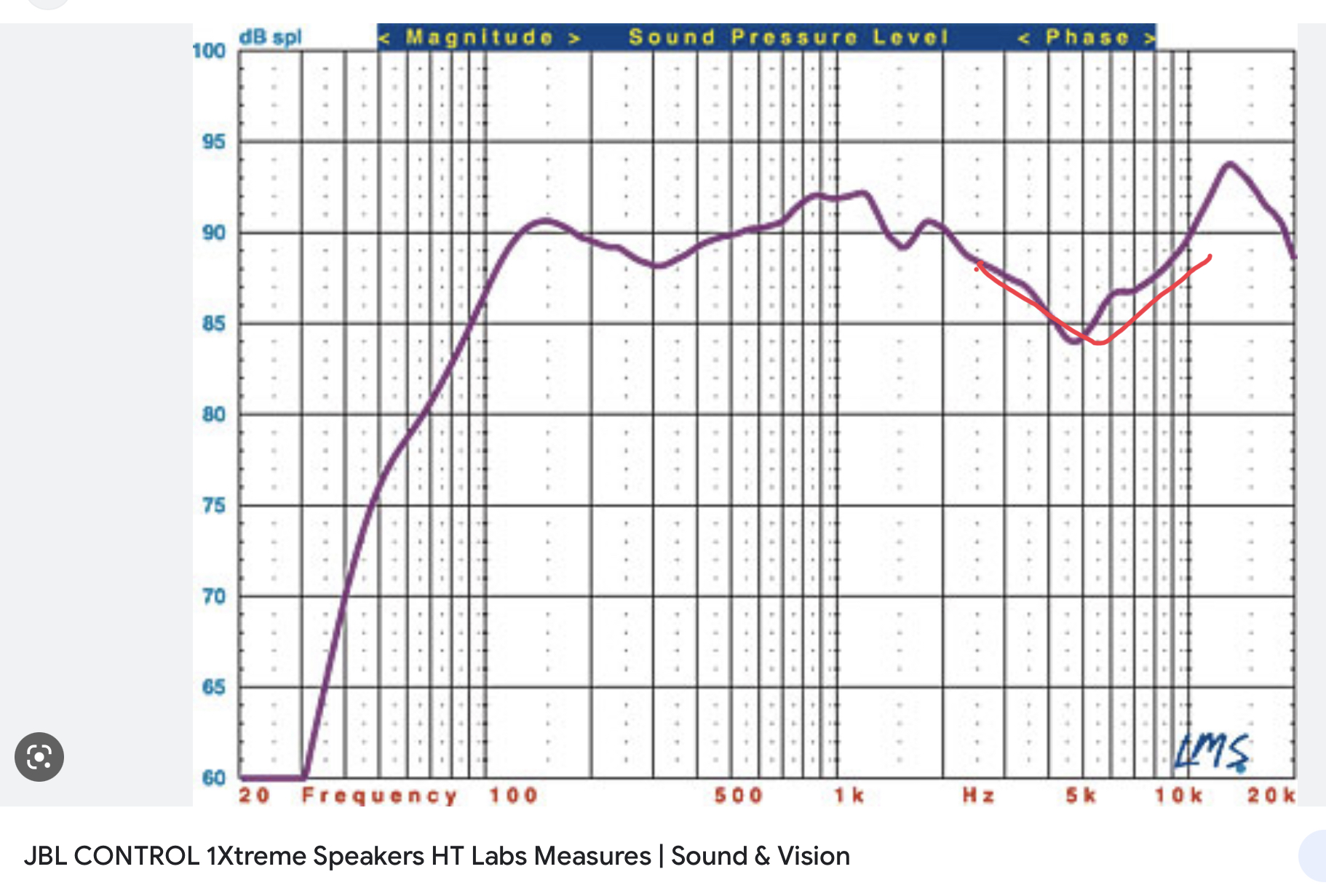

Mysle ze ta korelacja jest stosunkowo prosta i zauwazalna
W jakim zakresie czestotliwosci wystepuja te sybilanty?
Najbardziej upierdliwe w okolicach 5-7kHz, ale siegaja jeszcze
wyzej
Wystarczy miec zestawy glosnikowe majace wieksza dziure w charakterystyce czestotliwosciowej w tym zakresie i juz jestesmy dumni z tego, ze mamy zestawy, ktore dobrze sobie „radza z sybilantami“ i ich nie podkreslaja
Tu dwa przyklady na szybko: drogie i tanie
A ktore podkreslaja sybilanty?
Nie trudno sie domyslic
Mysle ze takie
wyzej
Tu dwa przyklady na szybkoo drogie i tanie

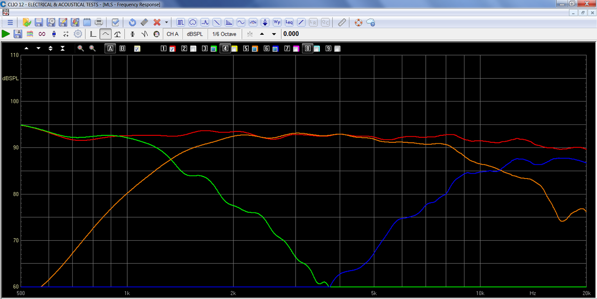

1.obniżanie newralgicznego zakresu w przypadku metalowych kopułek gucio daje
np Seasy alu , magnezowe Audaxy
nawet nisko cięty beryl Scana
.... mają szczegółowość i delikatną ostrość zakodowane autonomicznie
i ktoś wrażliwy na syki nawet po ogniżeniu charki o 5 db względem wyższej średnicy będzie czuł i zgrzytał zębami
2. drugi aspekt to łączenie takich głośników z odpowiednim średniotonowym
da się zgrać ... w miarę zachowując zalety a ograniczając wady tylko naprawdę trzeba dobrać do siebie przetworniki i ustalić dość wysoką częstotliwość podziału
co obecnie przy tendencji do niskich podziałów i bezkompromisowemu podejściu do charek kierunkowych rzadko ma miejsce
Chwila, czy zakres sybilantow (5-8kHz albo jeszcze wyzej) to zakres podzialu/laczenia z sredniotonowym?
zbyt upraszczasz , nie ma ogólnych prawidłowości podziału
wszystko zależy od konkretnego układu
osobiście uważam za wysoki podział zakres od 4 khz ale może on być w każdym zakresie powyżej tej częstotliwości
