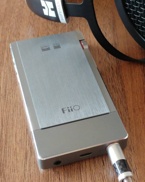

3 godziny temu, freepio napisał:
Ta popierdółka napędza Beyery 770, 990, Sennheisery HD580 i Hifiman Sundara. I jest radość 🤗
Nie taka to popierdółka. Ani niestety wymiarowo, ale i mocowo.
