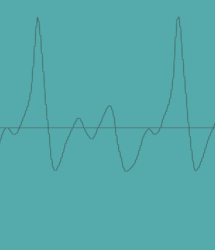

Ty chyba specjalnie wybierasz całkowicie wręcz książkowo błędne przykłady 😉 Trąbka (czy w ogóle blacha) jest podręcznikowym przykładem bardzo wysokiego stosunku peak do rms i z sinusoidą nie ma nic wspólnego. Sinus to bardziej flet - no, ale biedaczek cichy jest 😉 Przykład książkowy, więc na szybko z wykładu kumpla, czyli copyright Piotr Madziar:
Trąbka normalnie to wygląda tak:
Ale tam jest sinus, tylko że z harmonicznymi ułożonymi (amplitudowo i fazowo) tak, że sygnał wygląda tak a nie inaczej. Bo sygnał jest mocno okresowy - można wyodrębnić "falkę", która powtarzana w czasie daje nam przebieg. Widać też sporo parzystych harmonicznych, skoro sygnał jest tak mocno niesymetryczny - górna połówka mocno różni się od dolnej.
Przykład podałem jako kontrę względem jedno- lub dwu-punktowego peaku. Tu peak powtarza się regularnie przez bardzo dużo okresów.
A prosty przykład sygnałów o tej samej mocy RMS ale różnym peak'u to cos(x) + (1/3)*cos(3x) a więc coś na kształt "zero crossing distortion" z wysokimi peak'ami, oraz cos(x) - (1/3)*cos(3x) "clipping" - próbujemy przybliżać prostokąt tylko trzecią harmoniczną, a więc wcisnąć jak największą moc w mały peak. Moce RMS są te same, bo harmoniczne są ortogonalne. I podejrzewam że szpenie od realizatorki mogliby mieć pokusę poprzesuwania (jakimś all-pass'em) harmonicznych tej trąbki tak, żeby dostać zmniejszenie peak'u przy zachowaniu RMS i widma amplitudowego. Chociaż na szybko nie powiem na ile to mogłoby być skuteczne przy dużej liczbie harmonicznych parzystych.
