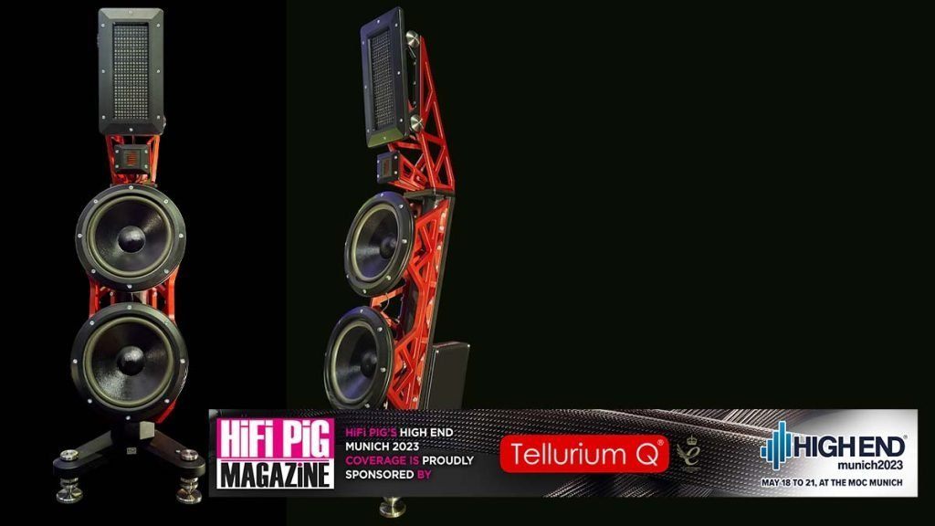

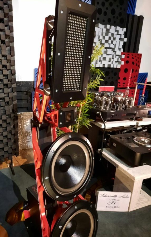

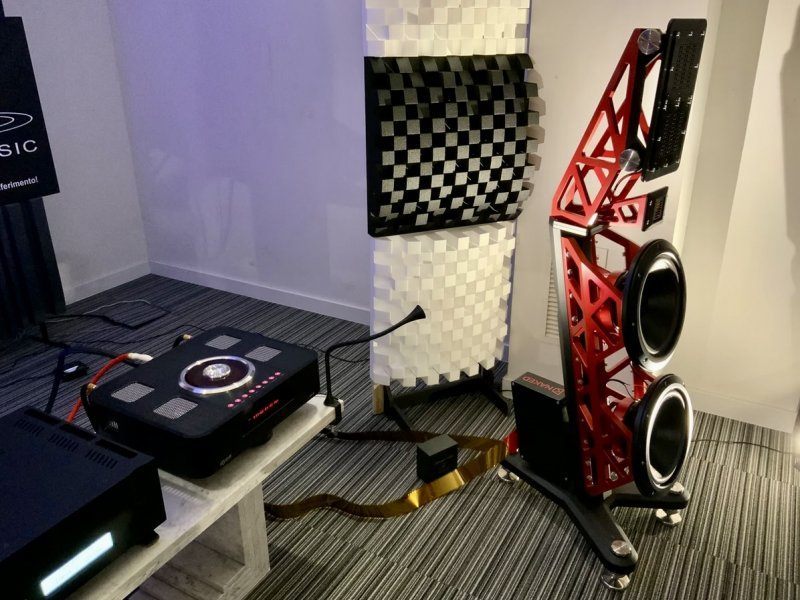

Ciekawy koncepcja znaleziona w sieci, obudowy dla wooferów (8x10”) wyglądają na wariacje dipol-ripol. W tubie 4” berylowy głośnik, zapewne z pro-audio.
GŁOŚNIKOWY OPORNIK
  • Moderatorzy
Design z przeznaczeniem do garażu choć nie sposób odmówić pewnej innowacyjności. Możliwe, że fan Transformersów kupi.
