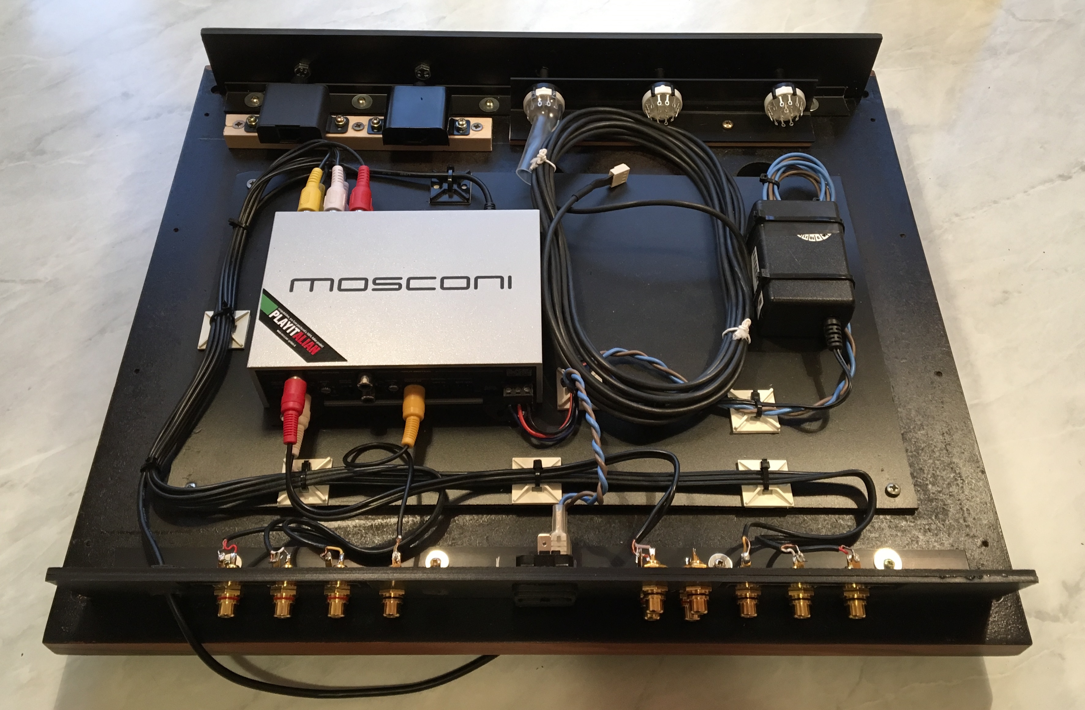

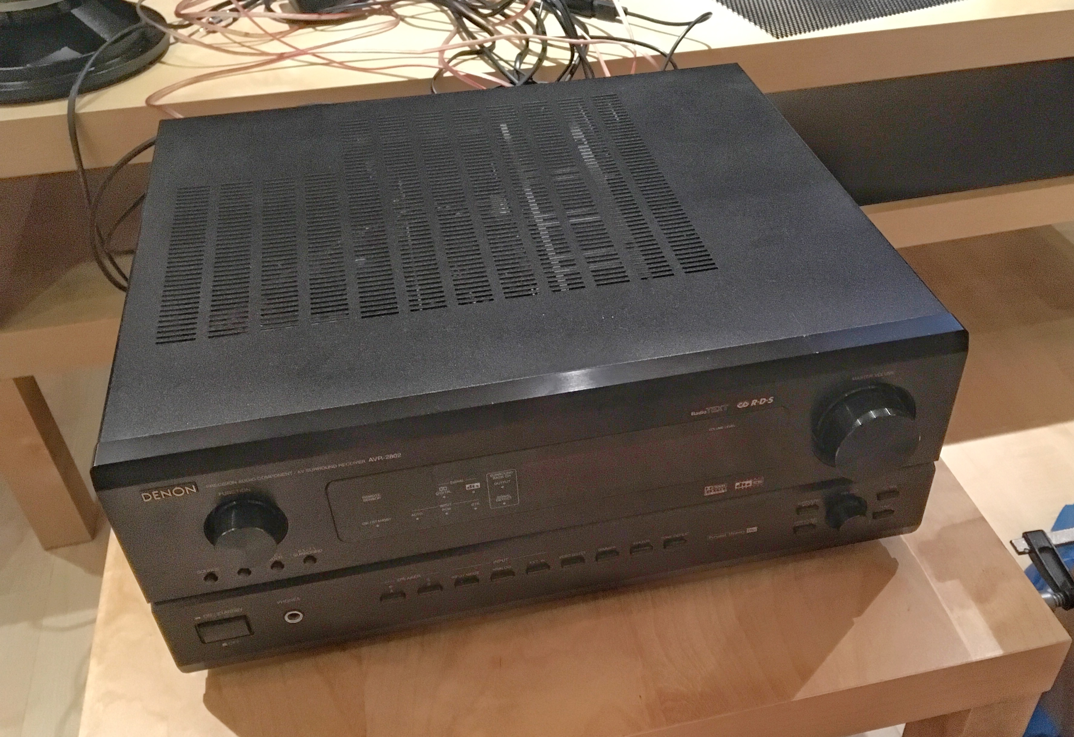

Moje pierwsze w pelni aktywne 3-drozne zestawy (co prawda w OZ a nie OB) byly bardzo podobne do dyskutowanych powyzej 18“+12“+1“. A czym byly napedzane?
6-Kanalowy DSP Mosconi z dzialki CarAaudio i do tego jako koncowki mocy stary Amplituner KD (4 Kanaly) + 2 Hypexy 400W (2 kanaly). I dzialalo to znakomicie! 95% Kowalskich moze o czyms takim tylko pomazyc.
I czy to byl gruby high-end?
Cenowo nie.

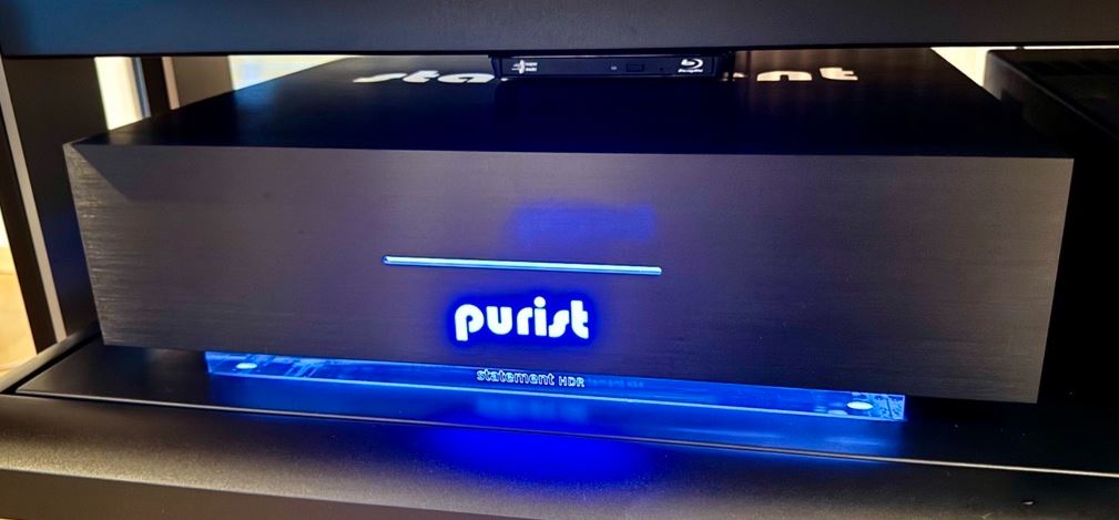

A jak chcesz prawdziwy gruby high-endowy aktywny projekt DOMOWY a nie profesjonalny czy koncertowy (przeciez sam powolujesz sie na Chordy, wiec kasa nie odgrywa roli) to mam cos extra dla ciebie. Popatrz na twoj zestaw/avatar i porownaj z ponizszym zestawem DOMOWYM zmajstrowanym na specjalne zyczenie klienta
5-drozny aktywny system z 3 tubami uzupelniony 2 subami, a kazdy z nich gra w innym zakresie!
A calosc napedzana najbardziej odjazdowym wielokanalowym przetwornikiem DAC, jaki kiedykolwiek widzialem Purist Statement.
Moj szef (wlasciciel ekskluzywnego salonu audio, w ktorym przewija sie wszystko od Burmesterow, MBL, Macow, Cordow,…) twierdzi, ze to jest najlepsze ustrojstwo, ktore przewinelo sie przez jego salon od dziesiatek lat!

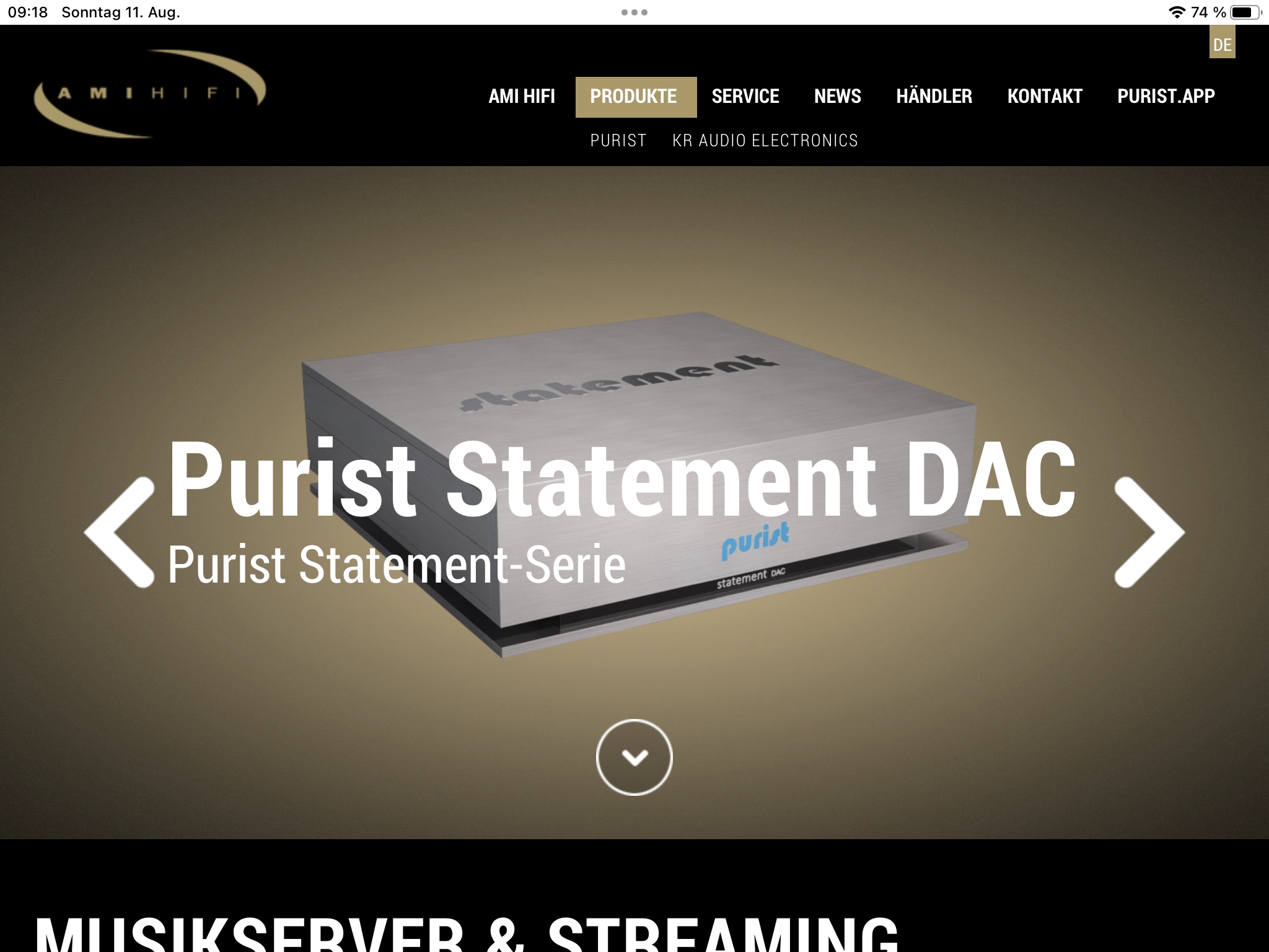

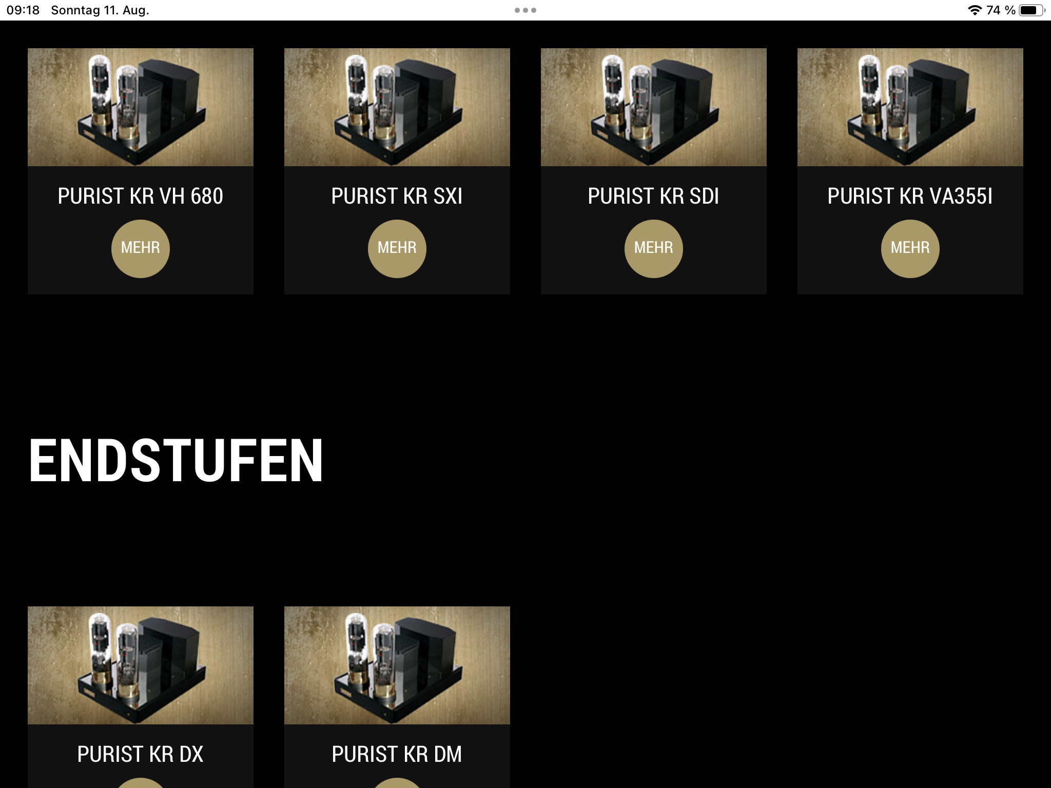

A zobacz co producent tego ustrojstwa dalej produkuje/sprzedaje
Tyle na temat, czy aktywne zestawy mozna polaczyc z dobrymi przetwornikami DAC i lampami
