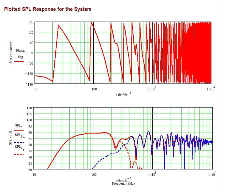

No dobrze. Zobaczmy co nam powie matematyka. Dwa zrzuty ekranu z symulacji U frame Kinga. Zmieniłem tylko odległość dipola od ściany, na 50cm i 130cm. Którą byś wybrał i dlaczego?

Symulacja odsluchu z odległości 2 metrów. Nie dziwie się, że wybrałeś drugi, bo jest to symulacja z 50cm.
A jak to wyglada dla 3m
Teraz tego nie sprawdzę. Mathcad do arkuszy Kinga działa tylko na starym systemie, który mam na drugim dysku. Zeby robić symulacje w tych arkuszach muszę używać innego systemu.

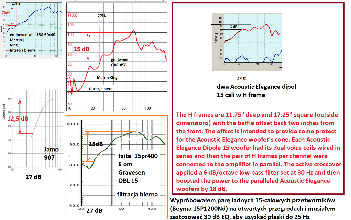

Zebralem kilka pomiarow , ktore uważam za wiarygodne i praktycznie nie ma glosnika, na ktorym mozna by skonstruować otwartą odgrodę w wersji biernej o skutecznosci powyżej 90 db z zejściem do 27hz

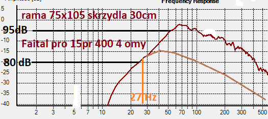

Wrzucę jeszcze poglądowy pomiar mojego Faitala PR400 4 omy z filtrem do podziału na ok 200hz
oczywiście można zrobić na nim odgrody z niskim  zejściem tak jak zaznaczyłem jasnobrązową filtrację ale 85 dB to nie jest fajny wynik 🙂
dam mu wspomaganie na niskim basie 🙂
