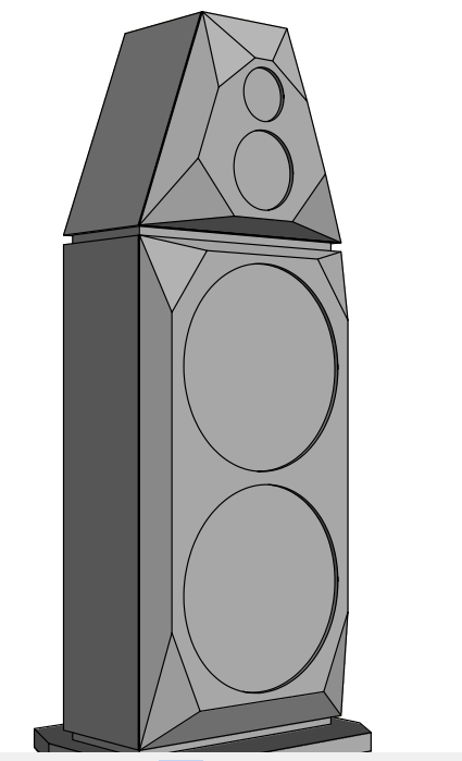

3 minuty temu, sly30 napisał:
Jeszcze taka poglądowa fotka….
a z tym projektem to ruszyłeś do przodu?
to zdjęcie jest bardzo dobre !

Wszystko pasuje, tylko w nowym projekcie będziesz robił wiele podziałów i nie jest to bez powodu 😉
np. Czy wierzysz w sukces takiej konfiguracji ?
przy takim ustawieniu .... wątpię 🙂

2 minuty temu, slawek.xm napisał:
ale zostal w tej formie?
Tak, bo to będzie pędzone w całości aktywnie, więc będzie można ustawić i skorygować praktycznie wszystko.
tylko duży woofer i amt?
przenigdy !
mnie w odgrodzie wychodzi oś odsluchu na 1 metrze wysokości a i tak jeden woofer jest schowany w podłodze 🙂
Ale ten górny moduł będzie pochylany z regulacją. Na rysunku tego nie widać.
