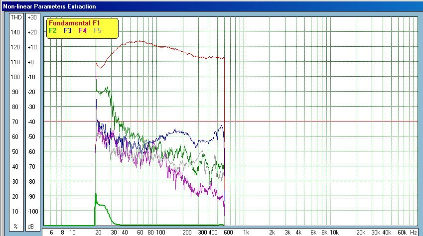

faitale 18 cali mają spore zniekształcenia poniżej 40 hz
Edytowane przez slawek.xm
tu pomiar bliskiego pola Faitala 18 cali bez przegrody z neodymowym magnesem ale nie zapisalem modelu
może się roznić od innych ale daje obraz jak wygladają zniekształcenia i w jakich częstotliwościach sa najlepsze

3 minuty temu, Ape napisał:
będzie, ale -30dB
___________________________________
jakie to głośniki? czy to jest odgroda?
3” nie za tym 1/2 a jak by doszły 7” to 2/3 odgrody ale mną się nie sugerujcie. Mnie tylko interesuje linearyzacja basu 35-16Hz i Sławek przeciera szlaki
12 minut temu, Ape napisał:
będzie, ale -30dB
jak zrobisz podzial filtrem o takim samym nachyleniu ale na 250 a nie na 180 to bedzie sie udzielal na charakterystyce wypadkowej do 1khz 🙂
15 minut temu, ASURA napisał:
W tej chwili mam podział 15”/3" 600Hz i mz. u mnie jest ok i nie kusi mnie co by po drodze na siłę wstawiać 7”
