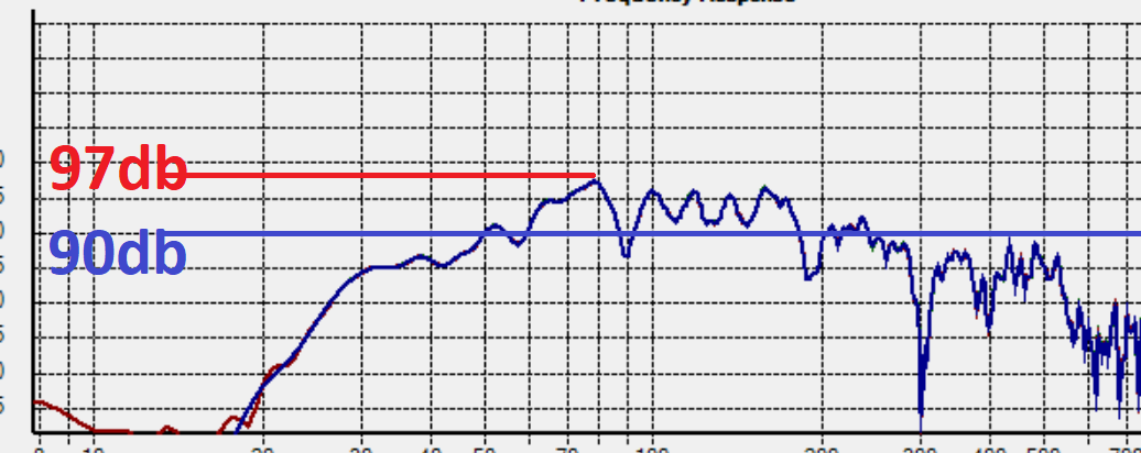

pomiar basu z próbnej odgrody w pokoju z odległości 2m
z jednej strony chciałoby się wykorzystać potencjał Faitala i zrobić kolumny 95 db
z drugiej jeśli go stłumię to dostanę całkiem przyzwoite 90 db i wyrównam niski bas
ale naprawdę wysoka skuteczność i pozwolenie głośnikowi  by grał jak chce robią robotę
dlatego mam rozterkę
i widać , że zwarcie akustyczne to nie mit 🙂
daj zdjęcie tej odgrody, masz tam teraz 18" w SLOB i 15" na froncie?
Pomiar zaskakująco dobry, szczególnie, że praktycznie nie widać żadnych większych "modów" pomieszczenia, u mnie przy 200Hz jest dołek ok 18dB, u ciebie widać mniejszy 15dB?

piki i dołki dipolowe są nie do uniknięcia tylko 4 way lub więcej może pomóc
ale komplikacje są olbrzymie
poza tym u mnie na 300 jest -20 db 🙂

jeszcze ze trzy 18 cali i wyrównaloby się do 97db na niskim basie 🙂

kolumny Sylwestra są absolutnym i najlepszym przykładem ,że to jest po prostu konieczność
i jak pisze ,że ma ok 100db i jak pisze ,że nie ma korekcji basu to na przykladzie moich pomiarów wiadomo ,że ma rację ,że pisze prawdę i nic nie koloryzuje
drugi woofer dałby 6db więcej
a nastepne dwa jeszcze 3 db ze wzgledu na dwukrotną powierzchnie membran
czyli mamy 9 db więcej jak by u mnie dołozyć to prosty rachunek ,że byłoby nawet z tego wykresu 85 plus 9 =94
dodamy oddziaływanie midbasu i jest blisko 97 db
amen 🙂
a jakby polaczyć 4 równolegle to mamy dla 2 om impedancji 12db zysku
a Accu taka impedancję łyka bez sprzeciwu więc może tak ma właśnie zrobione 🙂
