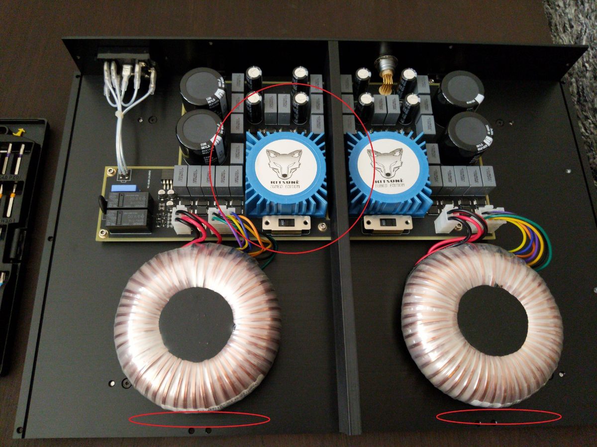

Zdjęcia rozbierane, w środku 2x takie trafo:
Organoleptycznie sprawdzałem z bliska i zaznaczyłem czerwonymi okręgami gdzie występuje największe natężenie hałasu:
Co mnie zdziwiło to to, że przykładając ucho do trafo od góry prawie nic nie było słychać. Od góry najbardziej słychać buczenie w obszarze lewego niebieskiego elementu, przy prawym niebieskim też ale jakby trochę mniej, oraz w okolicy trafo ale od spodu przy obudowie, dziwne, może drgania na obudowę tam przechodzą, nie wiem ale od góry tak nie słychać tak jak od spodu.
Ciężko mi było jednoznacznie stwierdzić, że TO TU buczy.

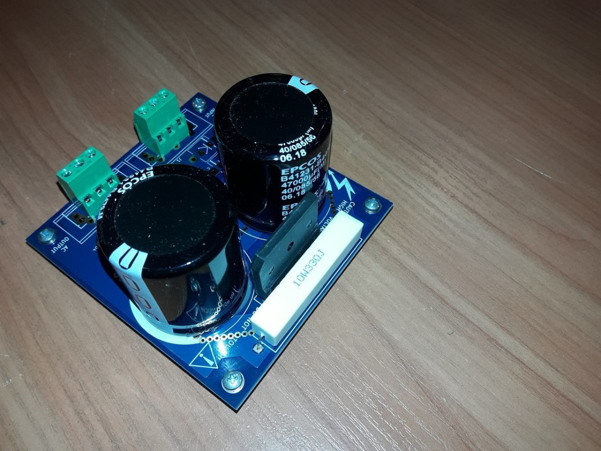

Podobno zasadnicza budowa blockera to: płytka na której znajdują się dwa kondensatory oraz dioda prostownicza. Na razie tyle ogarniam. Mam nadzieję że @jar1 nie będzie tego komentował..

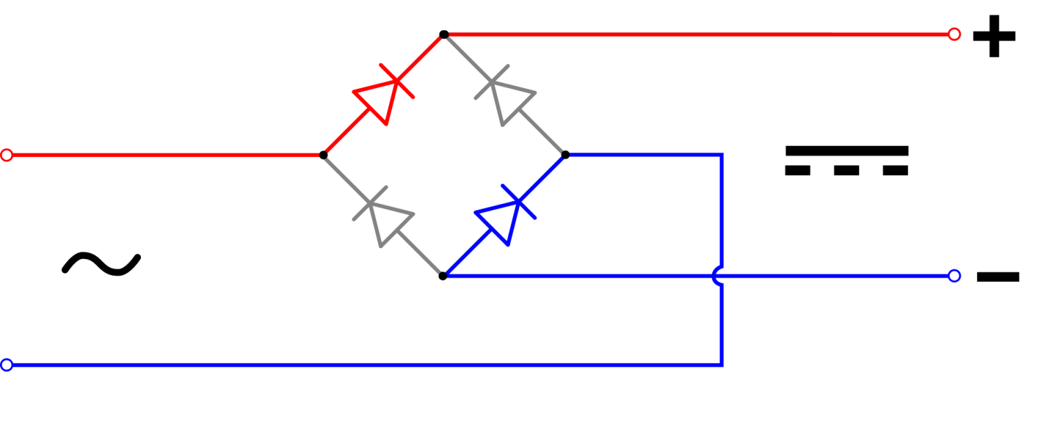

@terminus próbuję ogarnąć dwa schematy blockera:
w powyższym zostało użytych sześć diod prostowniczych, do budowy mostka prostowniczego potrzebne są podobno  cztery
dalej nie jestem pewien po co dokładnie został użyty czerwony? kondensator polipropylenowy, jeśli dobrze czytam to jego specyfikacja to 250VDC oraz pojemność 0,22uF (niemiecka firma, pewnie solidna)
oraz dwa sporych rozmiarów kondensatory o pojemności 47000uF
natomiast powyższy schemat zawiera gotowy prostownik mostkowy oraz dwa czarne kondensatory użyte w poprzedniej budowie
@terminusczy możesz powiedzieć mi jak dobierać te diody (półprzewodnikowe?) oraz kondensatory do zasilania i dlaczego został użyty w pierwszym schemacie czerwony kondensator?
Widać na PCB, że nie ma tu pełnego mostka, tylko są 3 diody szeregowo połączone i równolegle do nich kolejne, tylko w drugą stronę. Różnica taka, że może blokować 1/3 wyższe napięcie.
Ta czerwona Wima jest zapewne równolegle do elektrolitów.

[mention=6361]terminus[/mention] próbuję ogarnąć dwa schematy blockera:
[mention=6361]terminus[/mention]czy możesz powiedzieć mi jak dobierać te diody (półprzewodnikowe?) oraz kondensatory do zasilania i dlaczego został użyty w pierwszym schemacie czerwony kondensator?

Jak jeszcze masz rozkręcony zasilacz możesz przystawić mikrofon dyktafonu, czy smartfonu do każdego z transformatorów...może to pomoże wykryć źródło.
Rozkręcić to żaden problem, 15 śrubek w dwie minuty, umikiem i rew'em mogę nawet potraktować, ale to raczej na bank transformatory będą dzwonić bo w miejscu skręcenia z obudową je słychać a reszta pewnie przez obudowę dzwoni. Zbiło mnie z tropu za pierwszym razem (sprawdzałem już dwa), że przykładając ucho od góry do traf nie było mocno słychać.
Może być tak, że dzwonią transformatory, drgania przenoszą się na coś innego i to właśnie dzwoni np. obudowa. Jeszcze kwestia które trafa dzwonią, bo chyba nie wszystkie?
