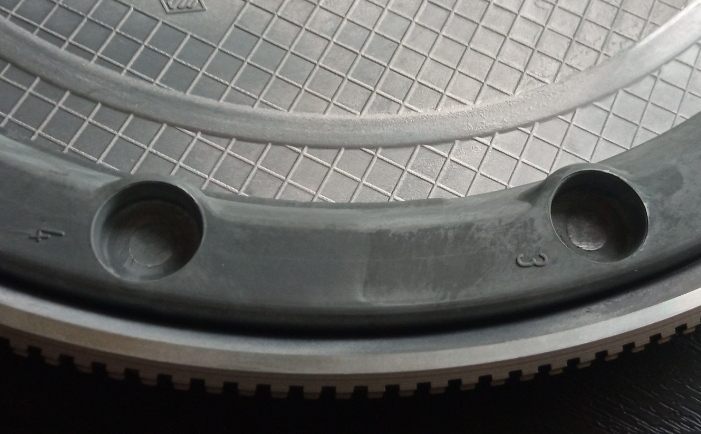

Osobiście poszedłbym w kierunku wytoczenia z Al, z uwzględnieniem slipmaty gumowej. Jestem tradycjonalistą i takie wynalazki, jak szkło czy akryl jako materiał na talerz mi nie pasują. Zwłaszcza akryl, który jest byt lekki.
TO jest talerz, a nie jakieś namiastki.
Nie dość, że odlewane Al, to jeszcze pierścień z jakiegoś stopu, może nawet z ołowiem, bo tak wygląda, guma klejona, by nie obracała się po wyważeniu, którego ślady są widoczne w zagłębieniach pierścienia.
Kiedyś bardziej przykładano się do konstruowania gramofonów...
