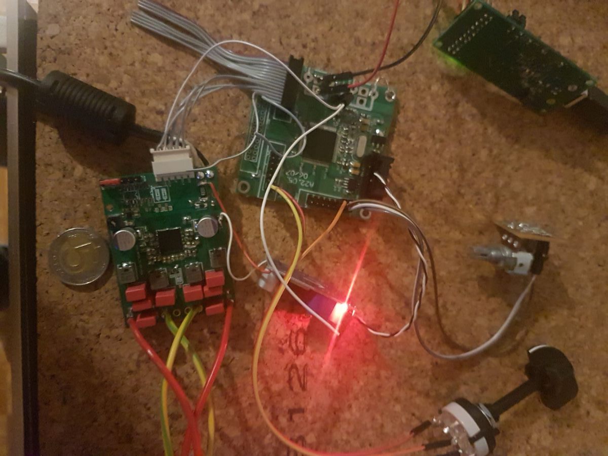

Ja teraz testuję MA12070P z sygnałem po I2S z DSP ADAU1442 bez toru analogowego. Pomijając stosunkowo małą moc z przyzwoitymi parametrami, to wzmacniacz wymiata 🙂 Z czystym sumieniem polecam, a wersję z wejściem analogowym można teraz kupić za 110 PLN w obudowie 🙂 :
Najlepsze, że przy normalnym graniu kostka nie potrzebuje radiatora i "na palec" w ogóle się nie grzeje 🙂
Zaloguj się, aby zobaczyć treść (możliwe logowanie za pomocą ) Edytowane przez frobek
co trzeba by zrobić żeby to skopiować? Bardzo mnie ten temat ciekawi. Źródełek usb-i2s mam pod dostatkiem.
mnie interesuje właśnie pełna cyfra a nie wejście analogowe
Możesz kupić gotową płytkę z MA12070P albo jak ja zrobić samemu. Osobiście nie polecam robienia samemu bo piekielnie trudno się to lutuje na 4-ro warstwowym PCB. Gotowiec, niestety bez fitra wyjściowego ale można dorobić samemu nawet na płytce uniwersalnej, kupisz tu:
Odrobine drożej nietety 😞
Jedna bardzo ważna rzecz, te układy fabrycznie mają ustawione wejście Left Justified, zmienić to można przez I2C przez mikrokontroler czy jakieś inne arduino. Ja akurat w DSP mam możliwość dowolnej konfiguracji trybu pracy wyjść cyfrowych.
