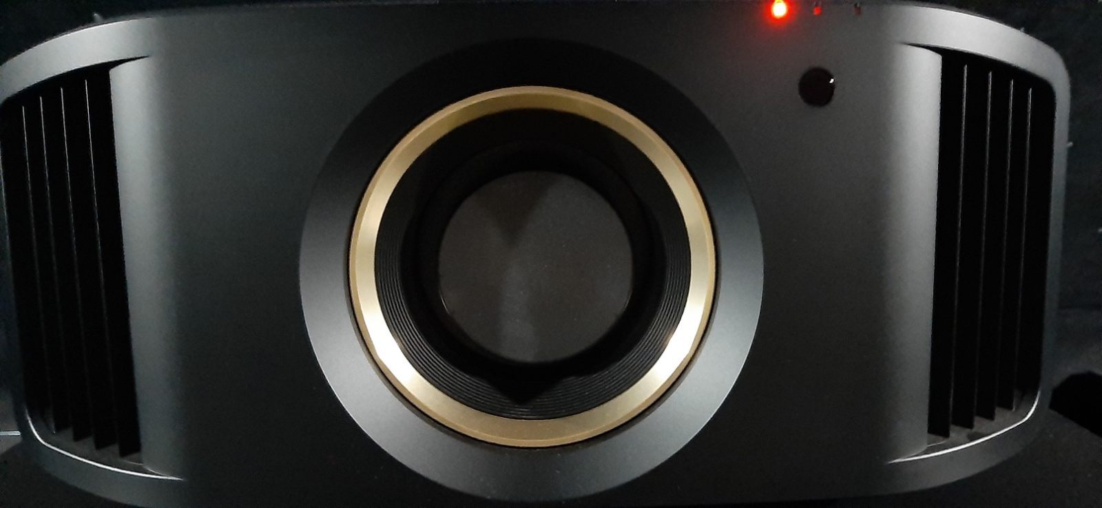

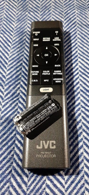

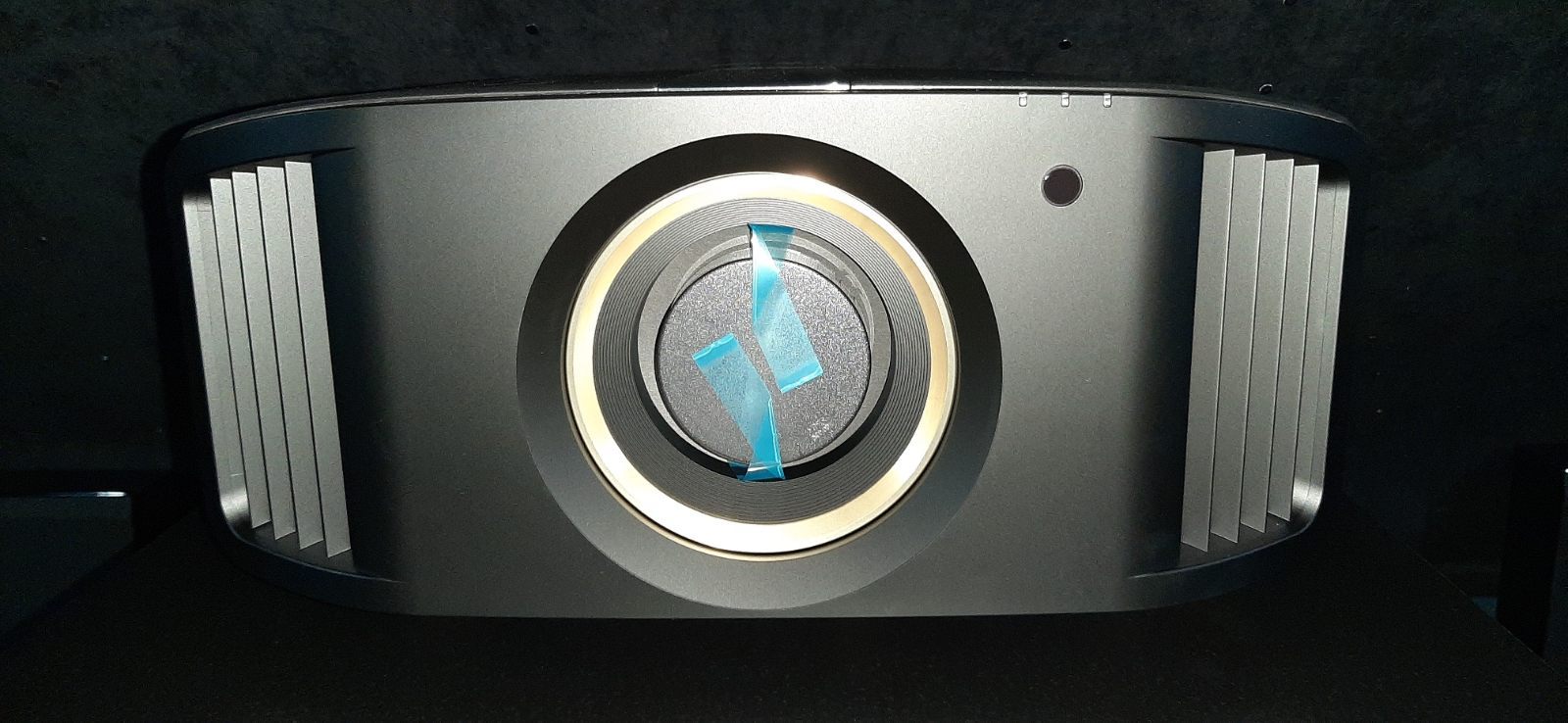

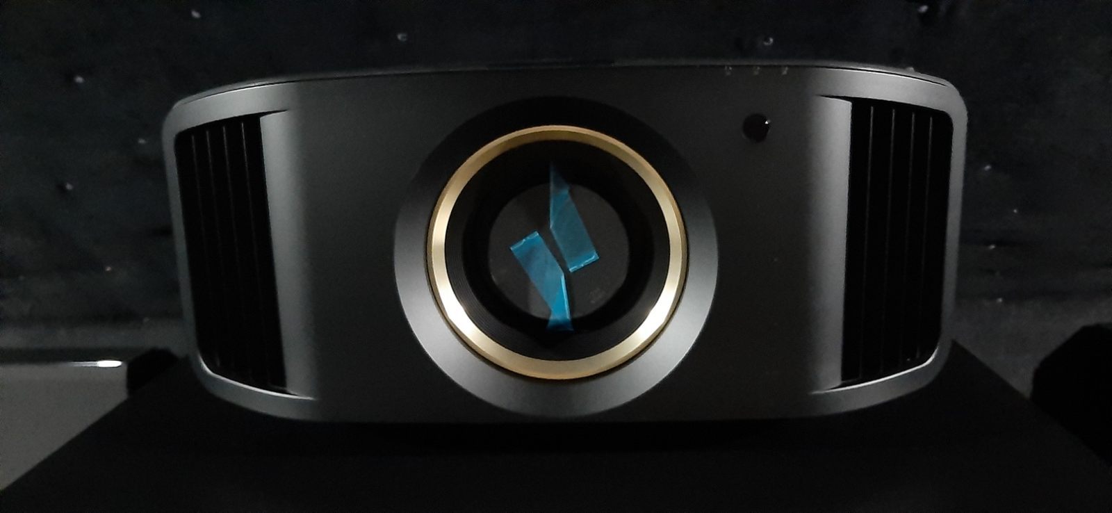

JVC RS2100 dojechał kurierem DPD wszystko szczęśliwie ale kurier tej firmy to jakiś dziwny gość masakra przy samym rozpakowaniu nie chciał mi pomóc wnieść tak ciężkiego pudła miał dzwonić rano jak mu wydadzą paczkę ja byłem w pracy a on dzwoni że jest pod chatą musiałem się urwać z roboty przyjechał o 12 a miał być o 18 tej. Masakra jakaś nie polecam DPD najgorszy kurier każdy inny będzie lepszy.
Co do samego projektora niewiele różni się od mojego byłego N7 zamiast srebrnego ringu jest złoty, wymiary i waga taka sama zapakowany tak samo więc już to znam. Po za tym Kontrast 40 000:1 a w moim N7 było 80 000:1 i brak filtra DCI a w moim było to w poprzedniku, a na plus HDMI 2.1 8K HDR10+ gry w 120fps laser.
A działanie błyskawicznie się uruchamia obejrzałem fragmenty tylko jednego filmu i laserowe źródło światła ma tę zaletę tam gdzie jest przejście sceny i kilkusekundowy brak obrazu tam jest mega ciemno jest to tzw. ściemnianie laserowe.
Na razie to by było na tyle jak już z nim trochę godzin po pracuję

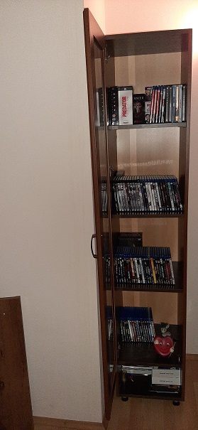

Kilka fotek samego projektora i przeniosłem kolekcję BD do nowego regału wąski bo jest w pomieszczeniu technicznym płyty trzymam w w czymś w rodzaju garderoby połączonej z pralnią. W pokoju kinowym się nie mieściło Pozdro
