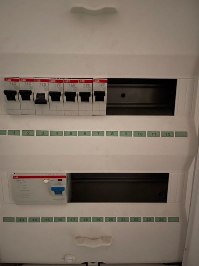

drugi bezpiecznik 12A na końcówki mocy ( 3-y sztuki ) oraz procesor. zawsze mogę wymienić z tym że mieszkam w bloku i nie zamierzam przekraczać 75 dB
No i właśnie tu możesz mieć problem. Końcówki z klasycznym transformatorem nie wyposażone w soft start ciągną przy włączeniu tyle prądu, że bezpiecznik 12A może nie wystarczyć. U mnie start dwóch w jednej chwili potrafi wywalić zabezpieczenie 20A.
Gniazdo 32A proponowałem Ci bo to koszt niewielki a jeśli chcesz wszystko upchać do racka to za groszowe pieniądze (porównywalne z ceną zwykłych przedłużaczy) można dokupić podłączane do niego używane serwerowe pdu które solidnością wykonania bije audiofilskie listwy zasilające i które spokojnie wytrzyma każde rozsądne obciążenie 🙂
Edytowane przez pacman
@pacmandziekuje że się odezwałeś☺️ wcześniej myślałem że 12A wystarczy do zasilenie dwóch końcówek mocy : 1300 watt jedna plus procesor z 500/700watt co daje sumę 3,5kw poboru prądu
Nie tylko z klasycznym transformatorem
Ja mam tylko Class D impulsowe i musze je wlanczac pojedynczo, bo wlanczane rownoczesnie wysadzaja bezpiecznik (16A).
BTW.
Bezpiecznik zamienilem na „wolny“ czyli z typowego A na C
23 godziny temu, długi89 napisał:
zgadza się, prąd jest ciągnięty ze skrzynki zbiorczej gdzie mam osobno 12a na zasilanie impulsowe czyli switch od internetu , Apple TV4K, Panasonic 9004 po modzie, projektor JVC DLA-RS2000
oraz

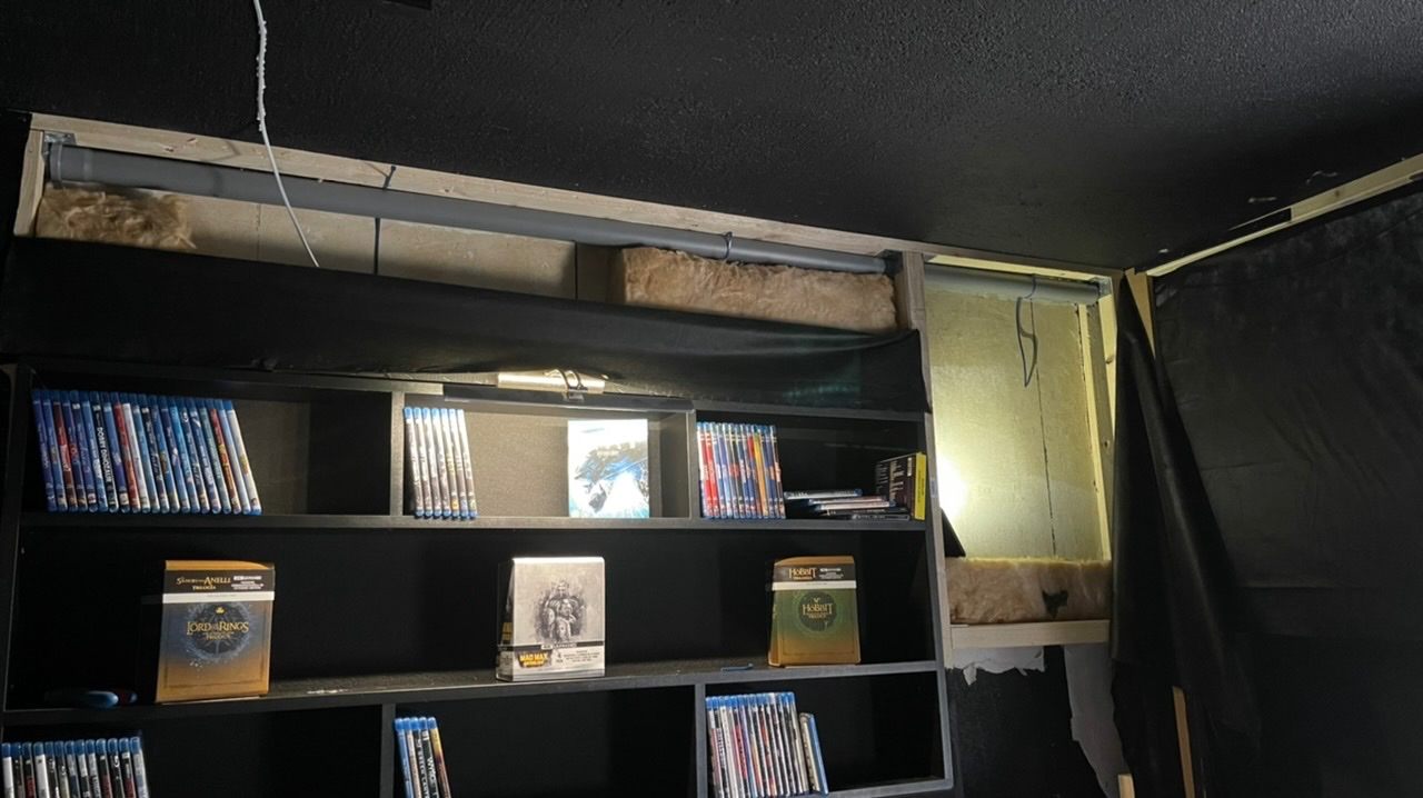

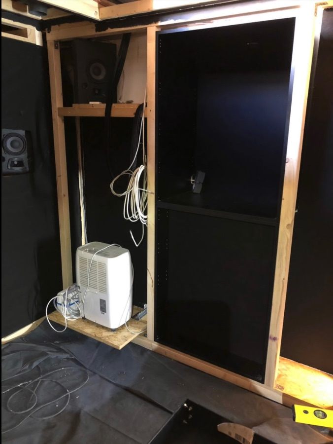

Dzisiaj wziąłem wszystko rozprułem by zainstalować rurę kanalizacyjną fi-50mm na kable głośnikowe, teraz w każdej chwili będzie można wymienić kable lub dołożyć😎 wcześniej były po porostu przymocowane za pomocą trytek co powodowało że nie szło ruszyć kablem ani nawet nowego włożyć... wiem że to miałem zrobić na samym początku no ale nie myślałem o tym w tedy😅
po zainstalowaniu rury przyszedł czas by to wszystko zasłonić i dorobić nowy panel w miejsce gdzie wcześniej była zainstalowana skrzynka na głośnik Focal-a
z tej strony pozostało mi już tylko zdemontować panel pomiędzy regałami i zrobić miejsce na kolumnę boczną
