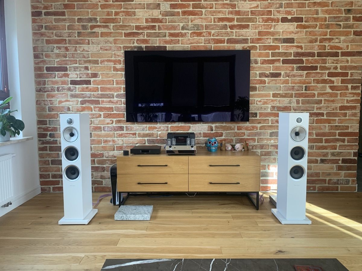

Poproszę o pomoc w prawidłowym ustawieniu kolumn - kończą mi się pomysły 😞
Przesyłam rzut mieszkania z zaznaczonymi na pomarańczowo obecnym umieszczeniem kolumn oraz zdjęcie pokoju (obecnie w delikatnej przebudowie...).
Kolumny, które posiadam to B&W 704 s2.  To co tutaj nie pomaga, to na pewno tylni bass reflex. Kolumny standardowo stoją na granitowych podstawkach.
Efekt dudnienia, czy wzbudzenia nie występuje zawsze- tylko przy wybranych, pojedynczych utworach.
Odległość od ściany to 50cm.
Dziękuję i pozdrawiam!

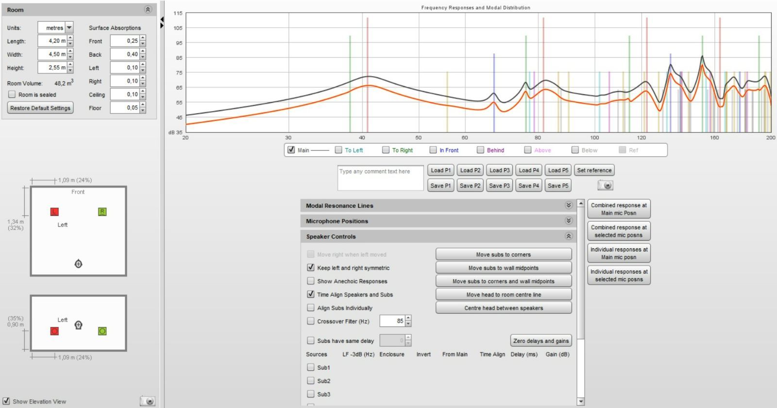

Niestety, nie bedzie. Akustyka jest brutalna 😉
Mozesz tylko po czesci zmniejszyc problem albo "przesunac" go w inne zakresy.
Pobawilem sie troche symulatorem w REW, i to jest to, co mi sie udalo z tego optymalnie wyciagnac
Przyjalem pomieszczenie 4,2x4,5m
Twoj stary setup
 1298201432_Screenshot2022-02-19192507.thumb.jpg.ce90e3bf0edb1593ac3d918a90e54e62.jpg.7a9e0de7d56cf5af8dc449570da6c560.jpg
zmodyfikowany setup (odleglosci widac po lewej na dole), a wygladzony przebieg pasma po prawej u gory
1041837926_Screenshot2022-02-19192315.thumb.jpg.07e09af02cb4860fb81f76fe5cee373b.jpg.c0772cd8121aa300781d5bce06ed39be.jpg
1021275700_Screenshot2022-02-19192242.thumb.jpg.a8575989be5accc0436949105a1f3bf8.jpg.c3528c630462ff3768a862494bb93173.jpg

Hej, jak bardzo lubisz umiejscowienie telewizora akurat tutaj? Zanim zaczniesz wydawać jakiekolwiek talary na usiłowanie poprawy jest jeszcze kilka opcji do sprawdzenia, niemal bez kosztów 😉
nie musi być w tym miejscu, ale to jest jedyna ściana, na której może wisieć. Tak przynajmniej mi się wydaje - jestem otwarty na propozycje
Póki co próbujmy, a jak coś to wniesie umiejscowienie TV będzie wtedy problemem 😉
1. Myślałeś o umiejscowieniu kolumn na ścianie po lewej (patrząc na fotę z ich obecną pozycją)?
2. Myślałeś o ustawieniu diagonalnym w obszarze tych ścian (w narożniku pomiędzy ścianą z cegły i tą po lewej)?
Jak widzę z planu pomieszczenie to (prawie) kwadrat, ale częściowy brak jednej ściany tym razem z tyłu (pomysł 1.), bądź prawie z tyłu (pomysł 2.) może wnieść istotną poprawę 🙂
Zanim bym sięgnął do portfela, licząc na jakieś efekty - spróbowałbym to co można sprawdzić za darmo 😉
Podłoga faktycznie prosi się o jakiś dywan przed skrzynkami, ale to już opcja na później 😁
