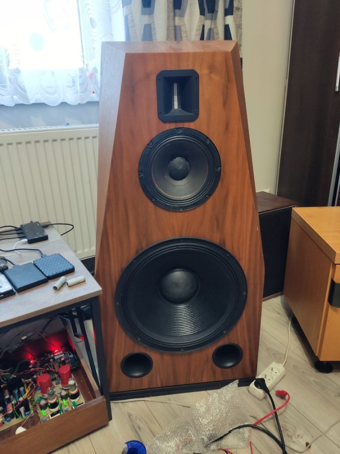

W dniu 7.03.2023 o 11:04, comen napisał:
Projekt powoli się rozwija. W tej chwili zmieniłem końcówki mocy na JHL z sc5200. Na razie się wygrzewa. Bas się znacznie poprawił, ale muszę jeszce przesłuchać po wygrzaniu i skorygować charakterystykę. (średnie coś uciekły - może tylko problem wzmocnienia tego pasma - może trzeba dodać foliowca równolegle do wyjściowego kondka). Na razie jest gorzej ogólnie - trzeba dać czas na wygrzanie.
W załączeniu foto końcówek mocy.
co masz na mysli mowiac uciekly? mysle ze dodanie foliowca rownolegle przygasi srednie tony ale pewny nie jestem. ogolnie mam wstege monacor rbt 95 i przy cieciu pasywnym 5000hz 12db jak podaje producent nie da sie jej sluchac jest taki charakterystyczny nalot... dlatego chce ja zastosowac jako glosnik super wysokotonowy w konstrukcji czterodroznej powyzej 10khz.
Zaloguj się, aby zobaczyć treść (możliwe logowanie za pomocą ) Edytowane przez sephyX
Uciekły - jest mniej średnicy - jest źle - ale to może jeszcze kwestia wygrzania. Zazwyczaj się daje równoległy foliowiec np 470 nf do dużego bipolara, u mnie 3600 uF (standardowo 2200 uF). Jak bym chciał samego foliowca to trzeba by dać ze 400 uF.
Może też za dużo zmodyfikowałem na mojej płytce, aczkolwiek wzoruję się na dostępnych wątkach dot. JHL1969.
Może te kondensatory wyjściowe się nie nadają jako głośnikowe, a może całość wymaga wygrzania - potrzeba trochę czasu

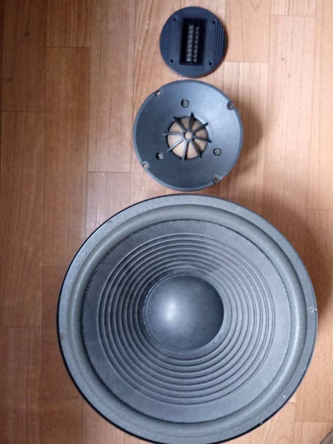

w maju rozpoczne prace nad swoim DIY również na basach stx tylko 2x12 cali obudowa bass-reflex i zalozenia to 4 way na pasywnej zwrotnicy.
glosniki to stx gdn 30. 400.8.mc, philips ad 0210/Sg4 i monacor-rbt 95 bedzie jeszcze glosnik stx  T.10.250.8.PCX pomiedzy sredniotonowym philipsem a wstegą. podział to 800/4000/12000Hz
1 minutę temu, sephyX napisał:
glosniki to stx gdn 30. 400.8.mc, philips ad 0210/Sg4 i monacor-rbt 95 bedzie jeszcze wysokotonowy glosnik stx  T.10.250.8.PCX jedna kolumna bedzie miala dwa takie basowe .
jako średniotonowego użyj HM130 Z0 z aerożelową membraną
możesz go puścić bez filtra lowpass a tweeter ciąć drugim rzędem z podziałem na ok 4,5khz- 5khz
taki układ zrobił kiedyś "audiosynergia"
dolny podział ok 250hz tez będzie ok
w tej cenie to wybitny średniotonowiec

fakt ten audax jest swietny ale philips juz jest i czeka na aplikacje a to ze bassy beda pracowac do 800hz to im w niczym nie przeszkadza bo do 1000hz ciagną liniowo i robia to z swietna efektywnoscią 94 db. a kolumnu buduje z mysla o lampie single ended na triodzie i efektywnosc philipsa ktora ma 96 db bardzo sie przyda.
Nie przyda, bo to woofer decyduje o efektywnosci zestawu pasywnego. Z reszta, nawet te 96 dB dla Philipsa jest watpliwe, bo te glosniki maja niewielki uklad magnetyczny. Nawet kopulki Volt i ATC nie osiagaja 96 dB.
Zgadza sie to woofer ustala efektywnosc calego zestawu. nie moge znalesc wykresu charakterystiki tego philipsa ale pamietam ze kiedys patrzac na nia miał te 96 db w zakresie 1khz. nawet porownujac go z stx T.10.250.8.PCX ktory ma 92 db philips byl dwa razy glosniejszy wiec mysle ze te 95 musi miec chociaz nie mierzyłem tego.
1 godzinę temu, kramyeu napisał:
dobry do lampy
o czyms podobnym mysle, podoba mi sie koncepcja efektywnych kolumn polaczączonych z dobra lampą. obecnie mam hybryde tranzystorowo lampową taga harmony hta  700b i kolumny canton fonum 600 jest dobrze ale te 86 db za cantonów to mało.
W starych notach katalogowych stosowano rozne napiecia, ktore niekoniecznie beda sie pokrywac danymi, jakie dzisiaj sie podaje.
Budowa tego glosnika zwyczajnie nie pozwala na tak wysoka efektywnosc.
Porownanie z tweeterem "na ucho" niebardzo ma sens, chocby dlatego, ze maja inna rezystancje cewki. Czym innym jest pomiar dla mocy 1 W, a czym innym pomiar dla konkretnego napiecia.
Poza tym dochodzi jeszcze zjawisko Baffle Step, ktore zabiera nam kilka dB, wiec po wykonaniu poprawnej zwrotnicy dla realna efektywność kurczy sie jak suszona sliwka.
minus 6 db dla basu ze względu na BS
jeśli chciałbyś poprawnie skonstruować kolumny to dostaniesz ok 89-90 db max dlatego nawet HM130Z0 musiałbyś stłumić szeregowym rezystorem

szczerze mówiąc zamiast audaxa uzył bym planara GRS PT6825-8 cena niby ciut wieksza efektywnosc podobna ciac go mozna na 250 hz  ale za to srednie tony bardziej szczególowe i wysublimowane.

Co nie zmienia faktu ze efektywnosc philipsa jest wiecej niz zadowalająca i czuje ze bede musiał go tlumic wzgledem reszty glosników i mysle o potencjometrach logarytmicznych dla kazdego z glosnikow zeby lepiej dopasowac ich efektywnosc do siebie nie grzebiac zbytnio w zwrotnicy ktora ma byc prosta jak tylko to mozliwe.
W praktyce efektywność głośnika średniotonowego może być niższa od woofera, ponieważ woofer i tak musimy korygować o 4-6 dB z uwagi na BS oraz przez działanie filtra środkowoprzepustowego, który ma cechę wypychania SPL  głośnika, przez co jego poziom musi być obniżony względem SPL woofera.
Założenie prostej zwrotnicy, to typowa pułapka, w którą wpadają osoby początkujące. Jaką będziesz musiał zastosować zwrotnice, będzie można ocenić po wykonaniu dokładnych pomiarów głośników i symulacji filtrów.
Nic tak nie uczy jak popełnianie błędów, nie mysli sie ten ktory nie robi nic. Jak dobrze zauwazyłes jestem poczatkujący i konstruktywna krytyka mile widziana.

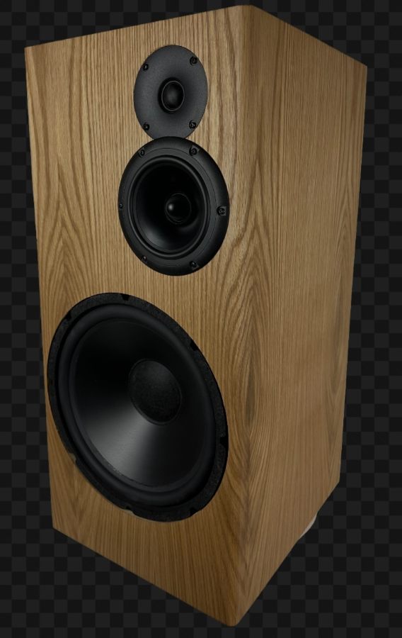

Może kogoś zaintetesuje ten projekt na bssowcu Eminence N2012
90 db troche malo jak na 12"
32 minuty temu, Bogdan napisał:
Bo to obudowa zamknięta
z takim qtc ten glosnik sie do niczego innego nie nadaje. i jesli to OZ to skad taka gorka w okolicach 100hz ?
Nie rzucałbym takich  oskarżeń- autor projektu nie jest ogórkiem....
heh... z Dannym jest tylko ten problem, że przesyłka od nich to w przypadku tego zestawu bez formatek 1500 pln
ale tego projektu nie znałem - widzę, że rozwijają się - dobrych 3 dróg OZ ze świecą szukać...
Myślałem że zadałem pytanie ? nie czepiam się tylko myślałem że podasz jakąś sugestie.
Nieprecyzyjnie wykonane pomiary, co Dannemu nie raz wytykano.
