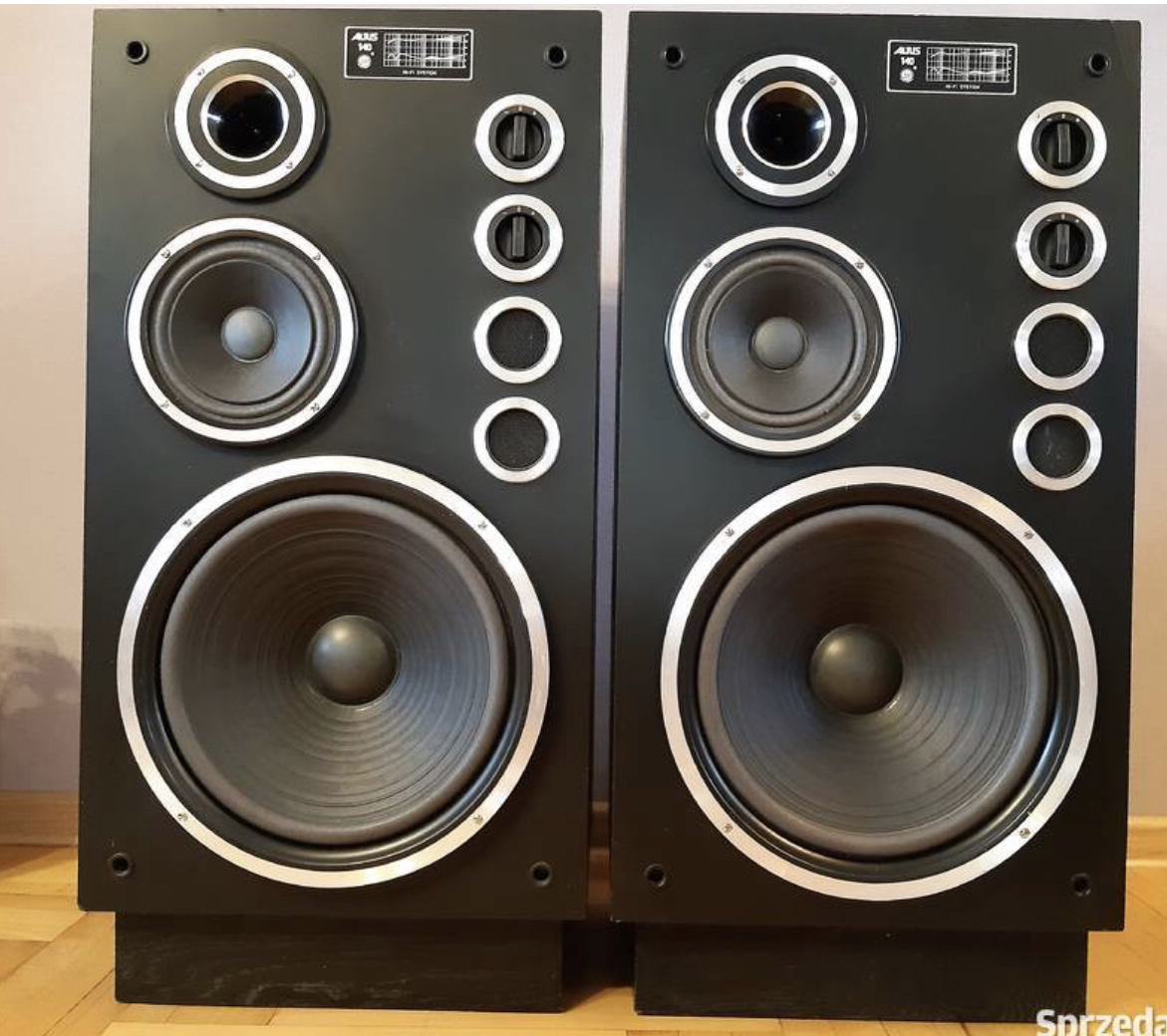

…mam na mysli kolumny takie jak Tonsil mialem niemiła okazje sluchac "legendarnych" xD altus 140 i niskie tony brzmialy jak by ktos wziął drewniana łyżkę i walił nia o tekturowy karton.

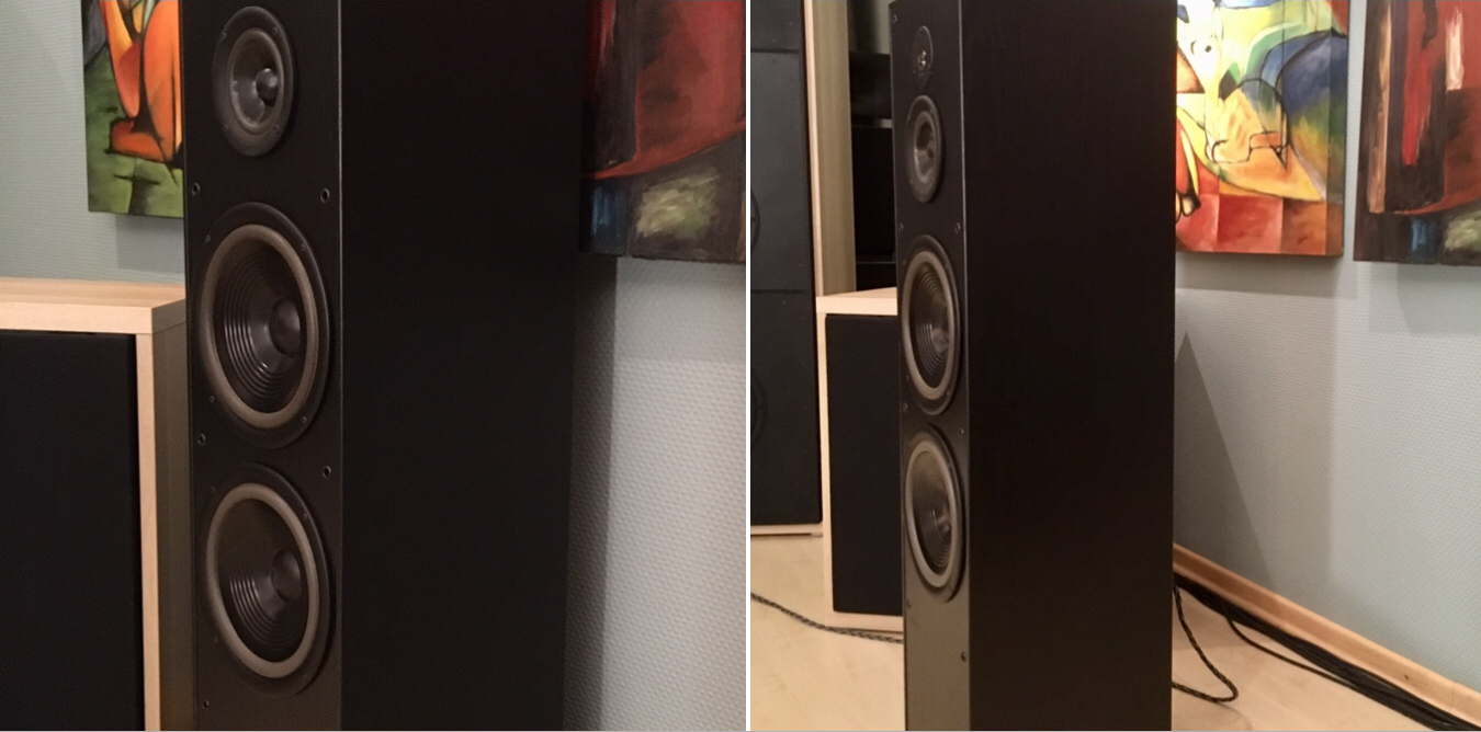

Chwila. Altusy140 mialy BR z przodu na wysokosci 50cm, czyli tak samo jak twoje Cantony, wiec w oparciu o twoja logike nie mogly brzmiec jak karton

Chwila. Altusy140 mialy BR z przodu na wysokosci 50cm, czyli tak samo jak twoje Cantony, wiec w oparciu o twoja logike nie mogly brzmiec jak karton emoji6.png

Akurat 140-stki sluchalem bo kumpel je kupił napalił sie a potem jak mnie zaprosił na odsłuch z wykrzywioną miną, posłuchalem ich to trafiły do jego garażu jako naglosnienie od biedy. zg40c nie sluchalem i wole skupic sie na czyms wiecej niz Tonsil.

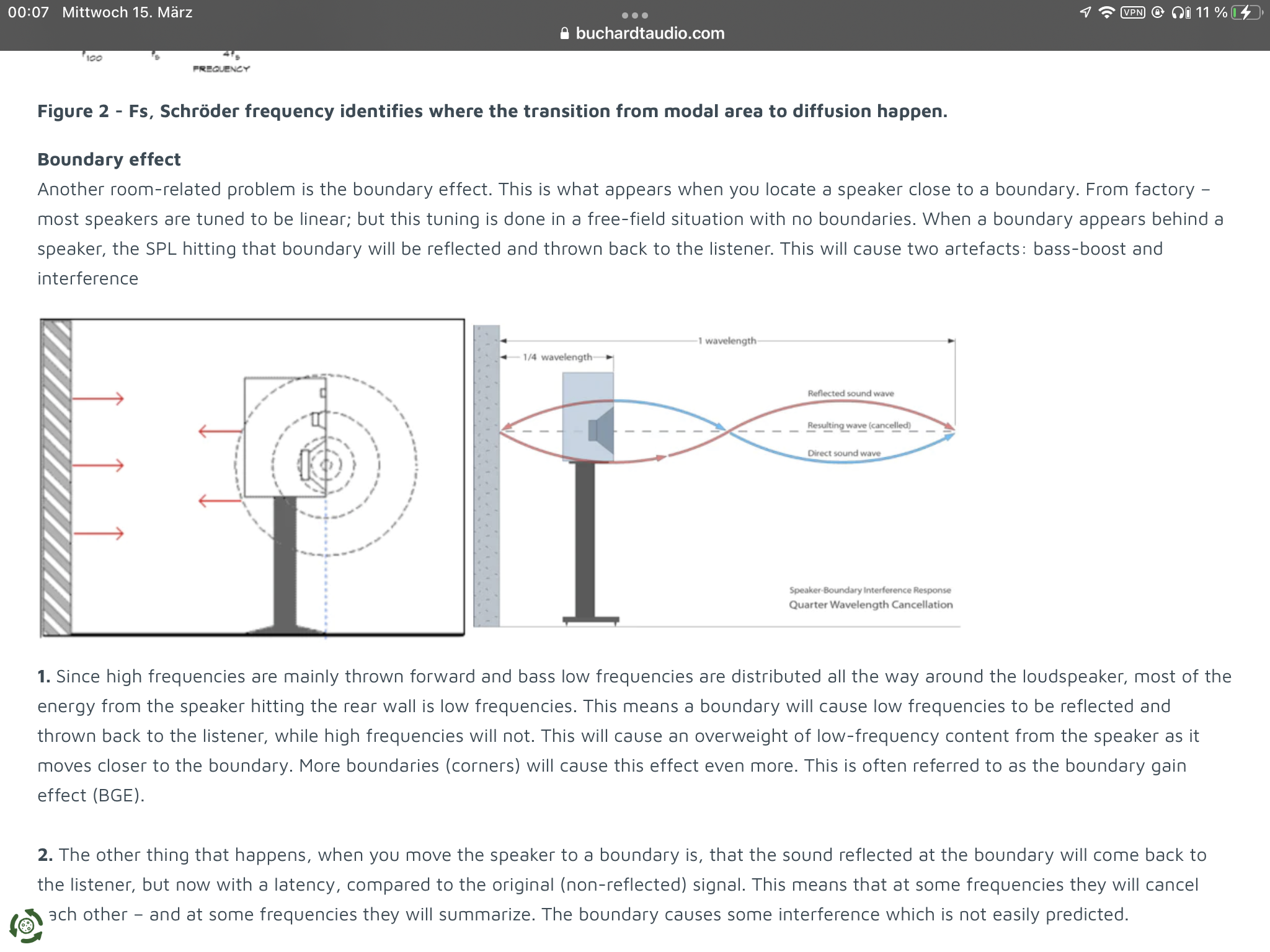

skupmy się zatem. otwór BR generuje zakresy niskich częstotliwości, powiedzmy od 30Hz do 100Hz. Czy odległość 50 czy nawet 100cm od  ściany, podłogi, ma jakieś znaczenie dla takich częstotliwości?
czysto matematycznie, jak będzie długość fali akustycznej 100Hz ?

i o to właśnie chodzi, nie ma znaczenia czy BR jest 10cm czy 50 cm, ważne jest umiejscowienie w pomieszczeniu, tak aby zależność fali akustycznej bezpośredniej i odbitej (mody pomieszczeń) najmniej odziaływały na siebie. bo w jednym miejscu pomieszczenia będą się "znosić" w innym kumulować.
Kolumny z bass-reflexem z tyłu ustawione przy scianie robią "gain room" nie raz sie spotkalem z tym zjawiskiem wtedy kolumny podbijają wyższy bas i rezonans. podobnie z kolumnami ktore maja wylot przy podłodze albo od spodu rownież jest gain room ale gdy wyloty sa wyzej juz wtedy to zjawisko jest mniejsze no chyba ze kolumny stoja blisko scian bocznych.

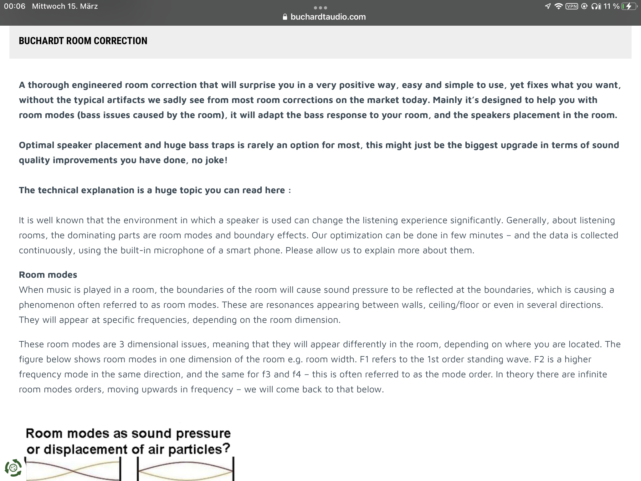

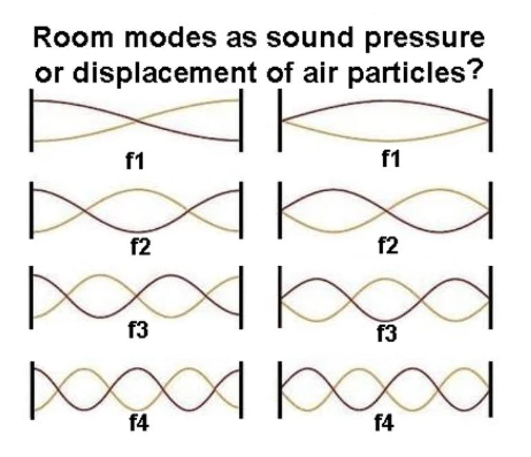

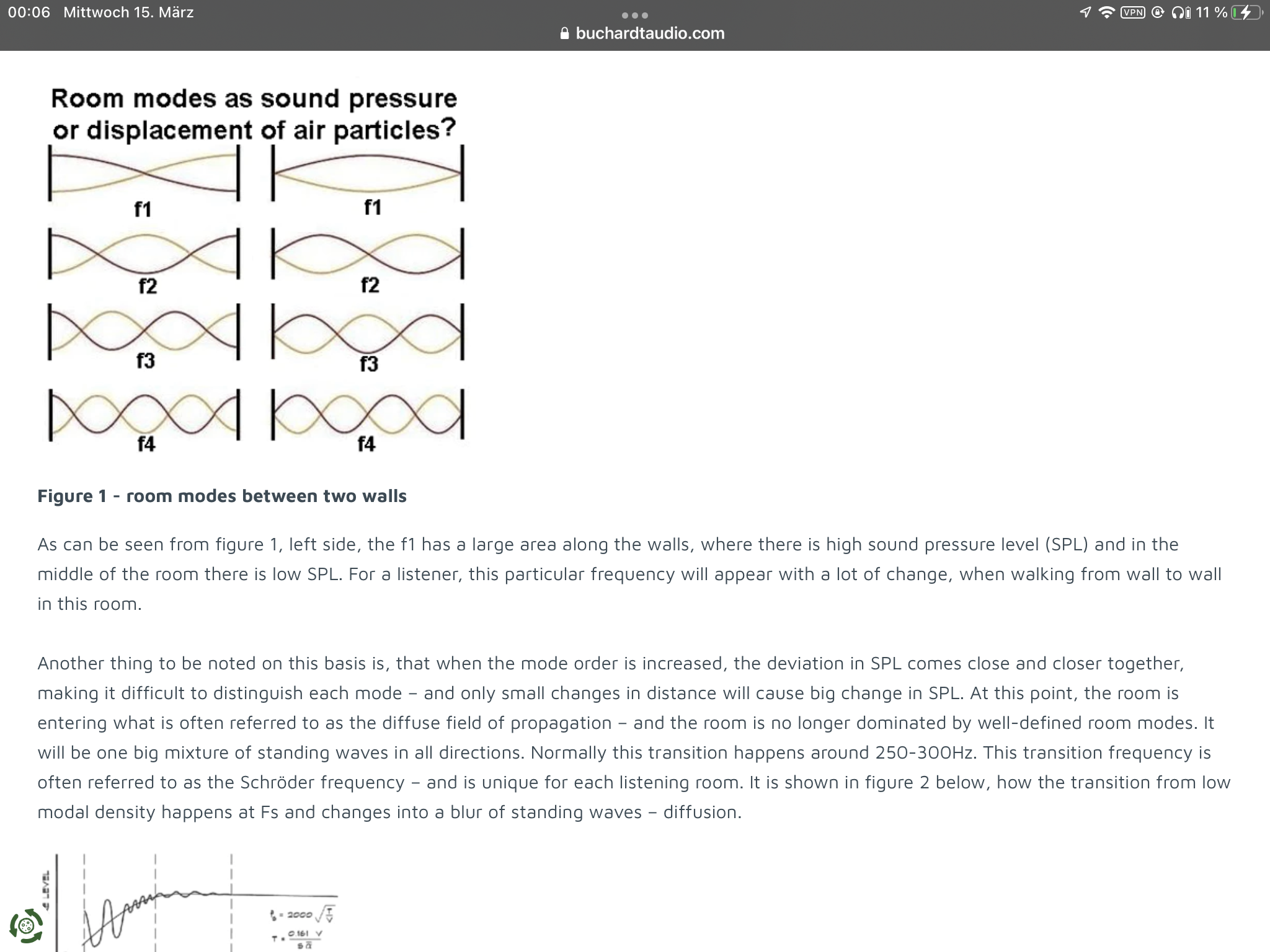

naprawdę warto poświęcić te 13min ;]
Ogladałem. ale tutaj mamy miks audio a mowimy o akustyce i poprawnej konstrukcji kolumn glosnikowych.

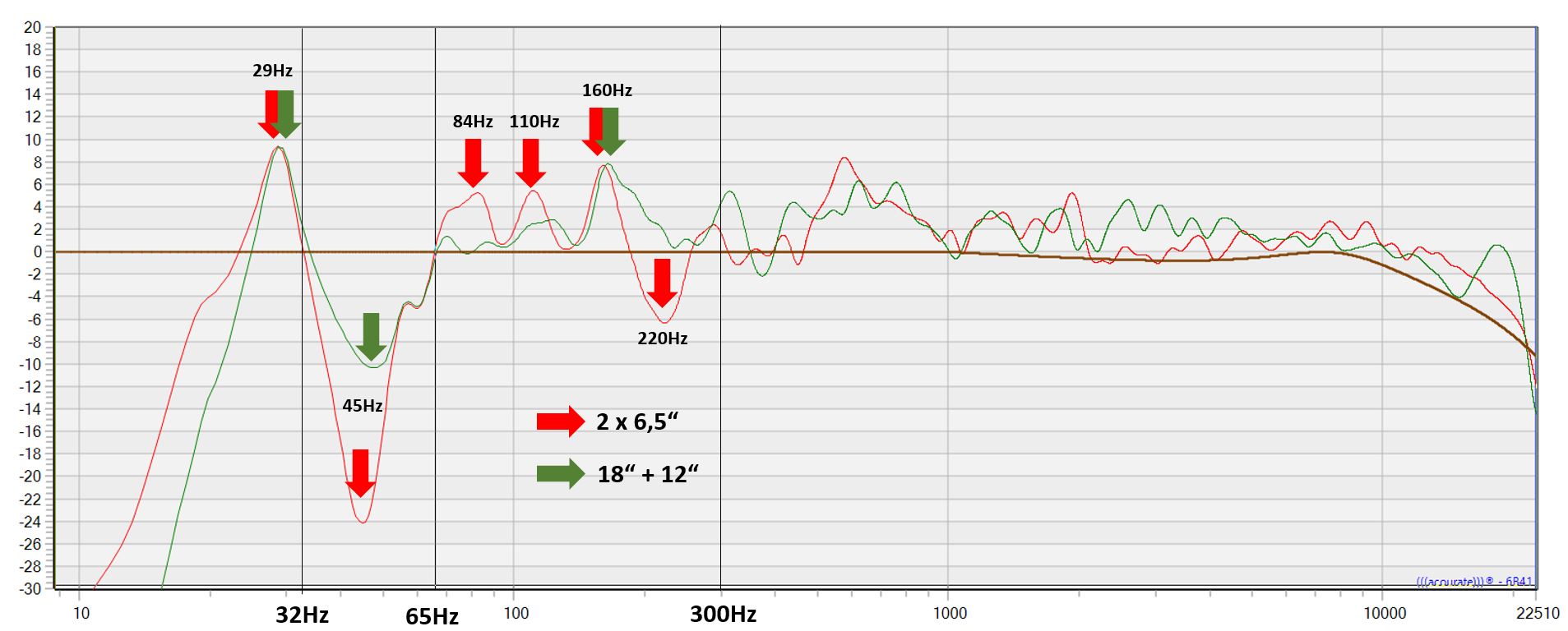

Tak sie zlozylo ze jestem w szczesliwej sytuacji posiadania w piwnicy takiego malego (tak nazwe) „laboratorium dzwieku“, czyli pomieszczenia dobrze zaadoptowanego akustycznie, w ktorym stoi kilka par zestawow glosnikowych. Od malych (przetworniki 13cm) do wielkich (18“), od monitorkow do wielkich podlogowek, od OZ, przez OB do BR, od BR z przodu az do BR ztylu, od kopulek przez kompresyjne do AMT do…
Wszelkie mozliwe kombinacje. Dzieki temu mam mozliwosc wyprobowania/przemiezenia tych wszystkich koncepcji, ustawien bla bla bla. I nie tylko mam mozliwosc, ja robie uzytek z tej mozliwosci -> sprawdzam / weryfikuje w praktyce te tak bezkrytycznie rozpowszechniane legendy.
To forum jest pelne takich legend. A najwieksza zmora sa historyjki o BR -> jego zatykaniu, umiejscowieniu i odleglosci od sciany.
Aby je zweryfikowac, przeprowadzilem kilka roznych testow (serie pomiarow porownawczych)
- monitor z otwartym i zamknietym BR
- podlogowki z otwartym i zamknietym BR
- BR z tylu, blisko sciany, lekko oddalone, mocno oddalone,…
- wielkie glosniki vs male glosniki w tym samym pomirszczeniu
- bla bla bla
I co z tego wyzszlo?
Zapomnijcie te legendy. To bzdury.
Bez wchodzenia w deatale, kilka przykladow
1. czy zatkany BR eliminuje/redukuje dudnienie?
Nie
Obniza szerokopasmowo pasmo, ale dudniace piki zostaja

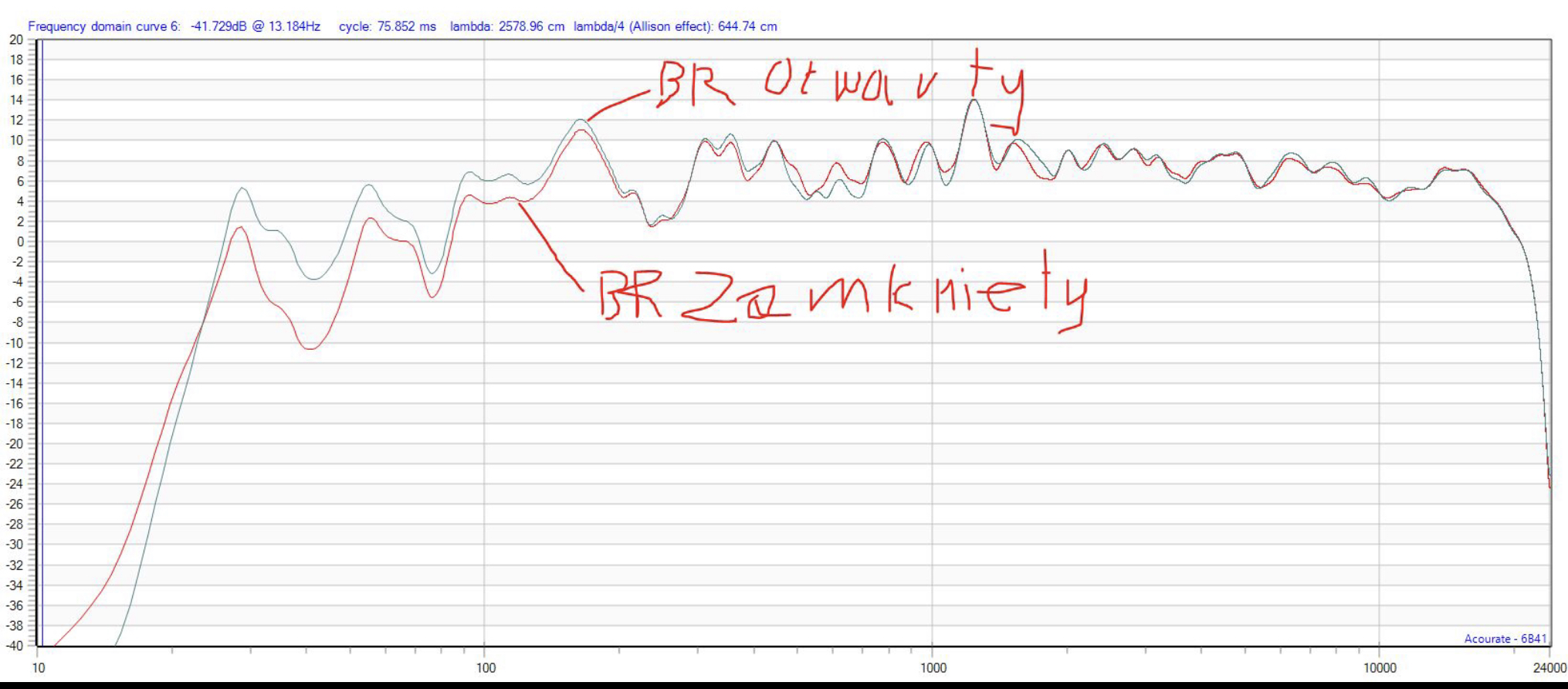

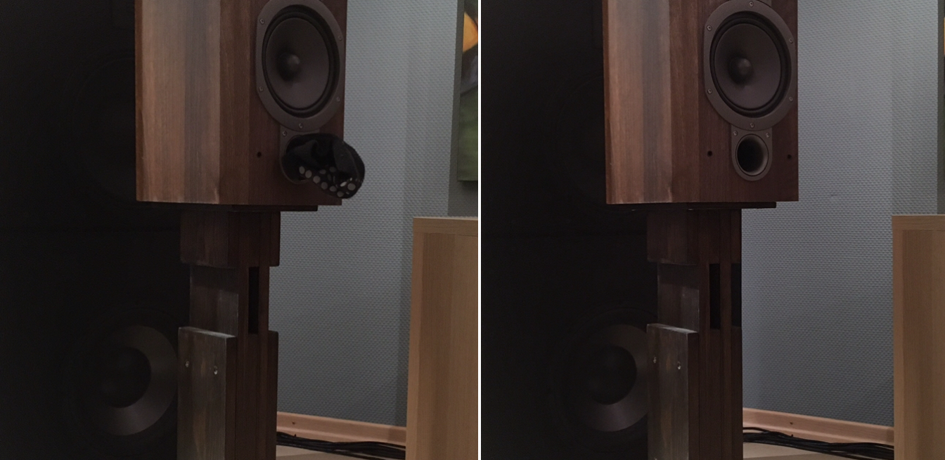

IMG_4749.thumb.jpg.30105aae996664589104cff31ecbc2b2.jpg2. Czy odleglosc BR od sciany wplywa na jakosc basu?
Postawilem glosniki bezposrednio przy scianie, a potem cofalem co 10cm
Czy byly zmiany?
Tylko przy pierwszych 10cm. Powyzej 10cm bez roznicy!
3. Czy wielkie glosniki bardziej dudnia w mniejszym pomieszczeniu niz mniejsze?
Tutaj porownanie BARDZO WIELKICH (te z przodu) z malymi
(te za biurkiem, ale do testu przestawione do przodu)
No i co? Ktore bardziej „dudnia“? Te wielkie czy te male?
Pomiary mowia same za siebie
Takich przykladow mogl bym przytaczac bez konca
Tyle na temat BR i intuicji
szokujące i takie niemityczne - praktyka potwierdza teorię :]

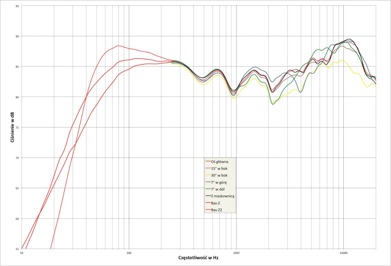

zatkanie br to przede wszystkim obniżenie skuteczności dolnego zakresu który najbardziej mody wzbudza
a zmiany charakterystyki są różne w zależności od konstrukcji kolumny , strojenia i ustawienia w pokoju
tu masz różne charki pomierzone przez Kisiela w zależności od sposobu przytkania br

1 godzinę temu, sephyX napisał:
trzeba bylo zrobic pomiar kolumn ustawionych przy scianie i tych odsunietych od niej jak juz chcesz byc dokladny... bo do tego odnosi sie moja merytoryka
A na co to wyglada?
Takimi pomirami moge cie zasypac.
Ale ciebie pomiary nie interesuja. Wystarczy intuicja
1 godzinę temu, slawek.xm napisał:
sorry ale nie mogłem się powstrzymać , bo próbując udowodnić zakładane przez siebie tezy obnażasz inne ułomności swojego systemu 🙂
Porownujesz jablka z gruszkami. Przytaczasz pomiary charakterystyki czestotliwosciowej zestawu glosnikowego i porownujesz je z "in room merasurement" czyli z pomiarami w miejscu odsluchu w realnym pomieszczeniu
To nie jest to samo!
