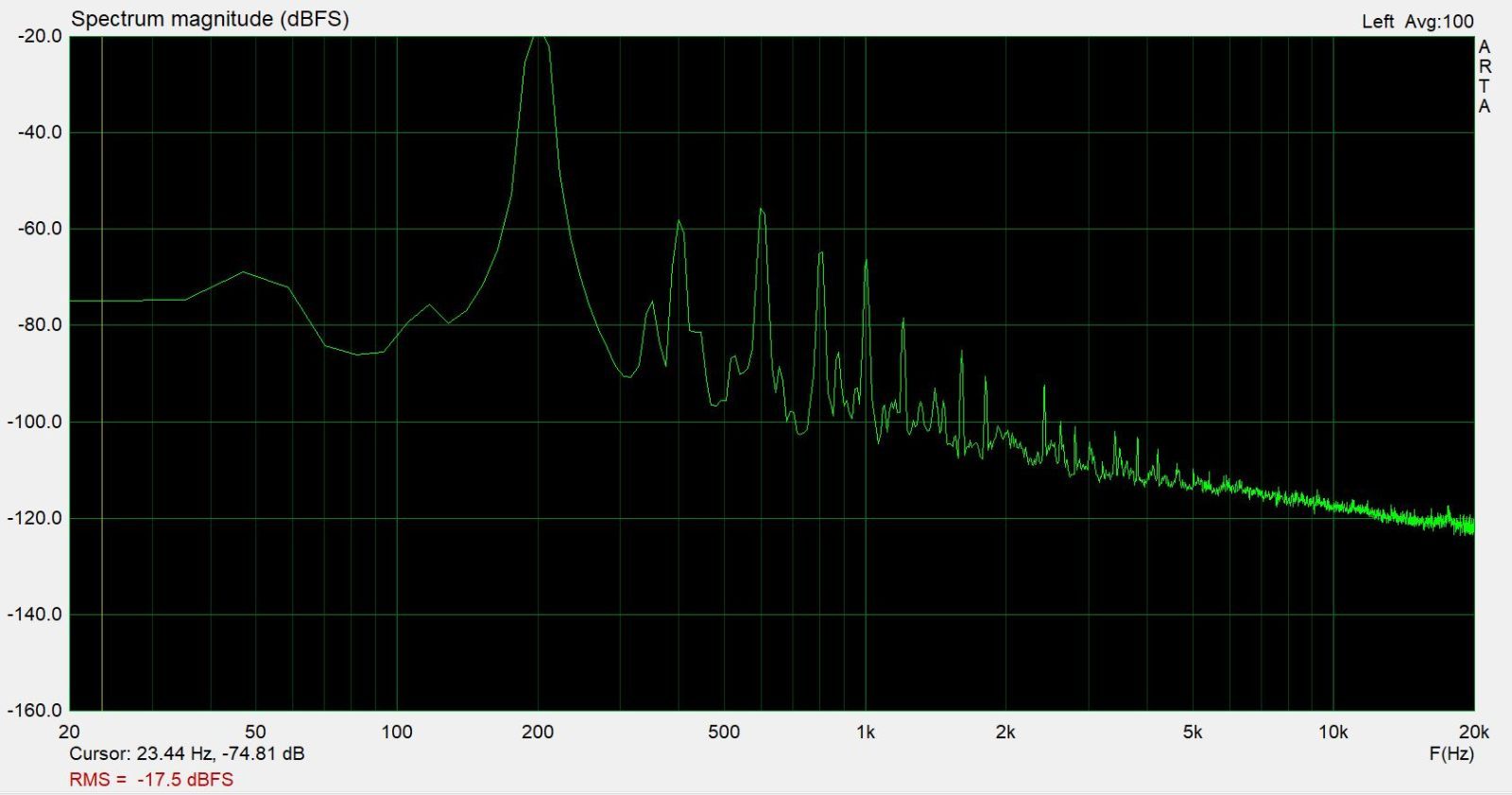

Co zaś do celu. W inżynierii to powszechny sposób na badanie obiektów. Tego typu porównawcze eksperymenty jednoznacznie wskazują z czym mamy do czynienia. Odpowiednie dobranie wymuszeń nie oznacza, że zjawiska nie mają miejsca przy mniejszych zakresach. Są również tam. Nie musze dodawać, że słuch audiofila słyszy to czego nie widać. Z tym chyba nie będzie polemiki...?
I pytanie do znawcy; 200 Hz jest w zakresie odtwarzani przetworników15 cali?
No to poniżej, najpierw HW1500 a niżej W15 przy sinusie 200Hz...:
HW1500
W15:
Szczególnie proszę zwrócić uwagę na nieparzyste harmoniczne...

No w końcu jakiś konkret. Teraz Grzegorzu proszę zrób ten sam pomiar swoich 12 cali w infinity jakie posiadasz, a na koniec poproszę test karty dźwiękowej w pętli też na 200 Hz.
BTW: Czy jesteś w stanie usłyszeć te zniekształcenia, które zmierzyłeś? Na jakim poziomie jest sygnał wymuszający , albo inaczej jaka jest różnica poziomów między wymuszeniem a najwyższą (najgłośniejszą) harmoniczną?
Dlaczego pytam? Ano dlatego, że pamiętam kiedyś w Audio był test jakiegoś wzmacniacza lampowego i na wykresie THD najgłośniejsza harmoniczna była coś na poziomie -60dB trzecia, czy piąta nie pamiętam a za nią cały grzebień aż do 19stej czy 21szej. Redaktor osłuchujący ocenił wzmacniacz na przyzwoicie czy nawet dobrze grający nie widząc pomiarów, dopiero jak je zobaczył stwierdził, że tego nie było słychać.
Zaloguj się, aby zobaczyć treść (możliwe logowanie za pomocą ) Edytowane przez zbuj
Przecież sam Ci mówiłem, że zniekształcają...
Porównujemy tu 15-ki do odgrody...
A to jest bez sensu. Zapomnijmy... 😉
Słyszę wyraźną różnicę  między wooferami. Mało tego słyszą ją ludzie, którzy tego słuchali.
Ja jednak mówiłem wcześniej, ze coś mi w konkretnych wooferach nie odpowiada. Nieprawdaż.
Ale nie ma co się przejmować tymi zniekształceniami. Przecież to bogatszy dźwięk... 🙂

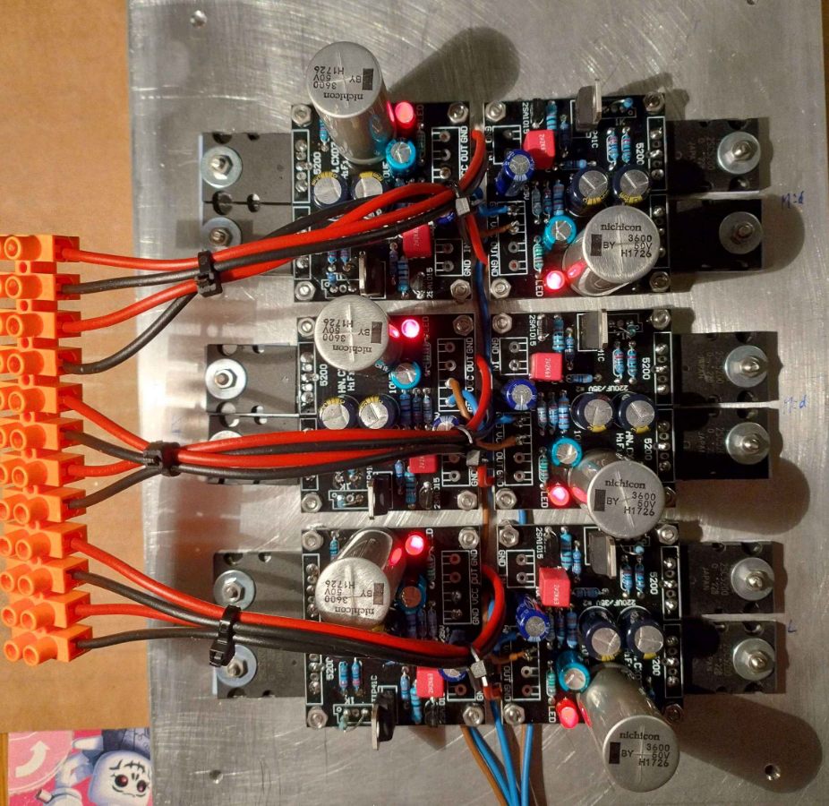

Projekt powoli się rozwija. W tej chwili zmieniłem końcówki mocy na JHL z sc5200. Na razie się wygrzewa. Bas się znacznie poprawił, ale muszę jeszce przesłuchać po wygrzaniu i skorygować charakterystykę. (średnie coś uciekły - może tylko problem wzmocnienia tego pasma - może trzeba dodać foliowca równolegle do wyjściowego kondka). Na razie jest gorzej ogólnie - trzeba dać czas na wygrzanie.
W załączeniu foto końcówek mocy.
