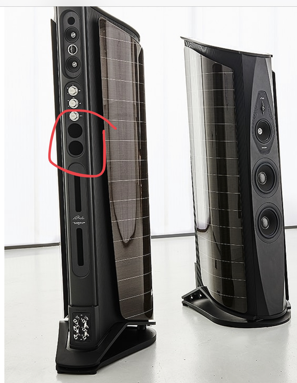

Przepraszam Cie bardzo, ale piszesz straszne glupoty. W wysokiej klasy systemach audio z obudowami rezonansowymi (czyli 99% to BR) obudowy sa strojone bardzo nisko, w okolicach 20-25hz, a przy tych czestotliwosciach taka obudowa praktycznie gra wylacznie z membrany, bo w typowym materiale audio jest niewiele takich czestotliwosci. Glosnik w zakresie pracy bedzie mial GD na poziomie obudowy zamknietej, w kategorii impulsowej moze byc nawet lepszy od OZ, bo nie dziala na niego poduszka powietrzna jak w obudowach zamknietych.
Kiepskie opinie o BR biora sie z malych systemow, gdzie porty strojone sa w okolicach 40-60hz, a do tego zwykle sa to rezonatory o wysokiej dobroci. Stad wzielo sie pojecie "one note bass", poniewaz takie obudowy maja kiepski impuls.
Najlepszy system audio, jaki w zyciu slyszalem byl zbudowany na podstawie rozwiazan, ktore wg ortodoksyjnych audiofilow zupelnie nie maja prawa zagrac, czyli obudowa BR, twarde, ceramiczne i diamentowe glosniki, oraz ekstremalnie strome filtry. Ten system wywrocil pojecie o reprodukcji dzwieku nie jednemu twardogłowemu audiofilowi.
Inny przyklad, choc o podobnych rozwiazniach to Revel Ultima Salon2, ktory jest uwazany przez Johna Atkinsona za jedne, z najlepszych kolumn glosnikowych, jakie kiedykolwiek recenzowal. Tam tez jest obudowa BR, z bardzo niskim strojeniem i jakosc basu jest absolutnie referencyjna.

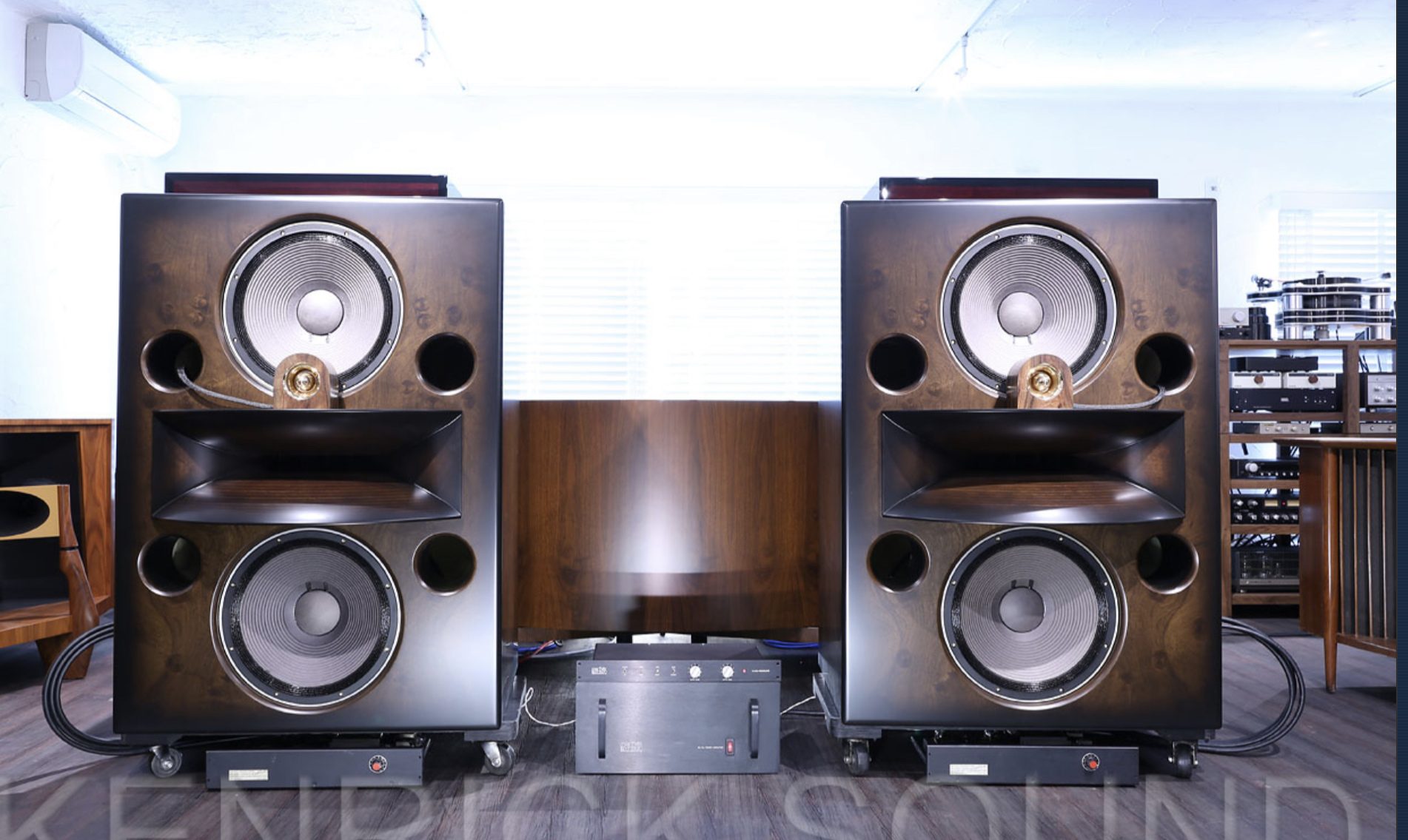

Co to jest?
A o tych nawet nie wspominam
Na pierwszym zdjęciu Wilsonów wygląda jak popielnik😉.
