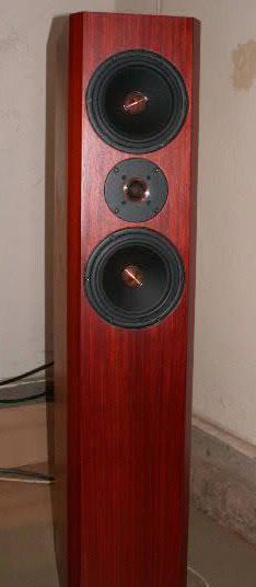

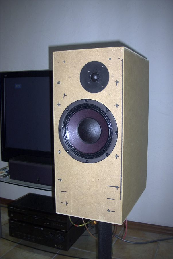

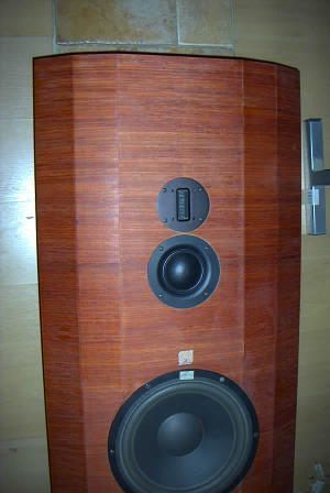

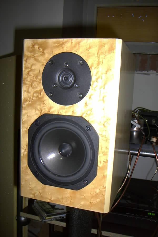

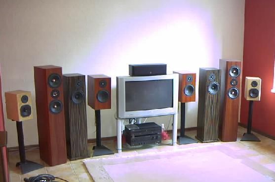

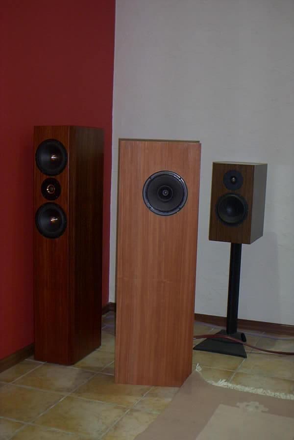

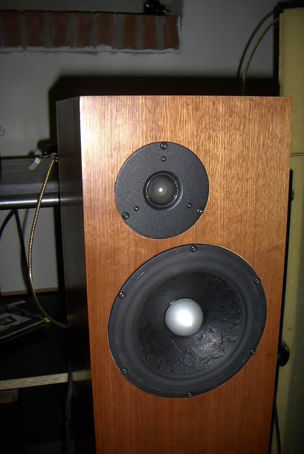

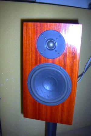

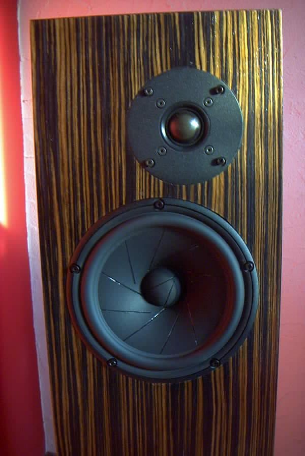

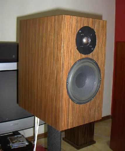

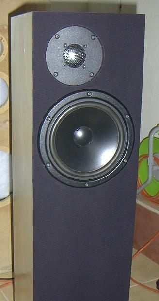

Sam buduję kolumny od ponad 30 lat . Mierzę i często posiłkuję się cudzymi pomiarami albo schematami . Największe koszta jakie poniosłem to było około 6 tys . bo sprowadzałem magnezowe Seasy Excele z czarnymi membranami ze Stanów , kiedy ich jeszcze w Polsce nie było . Projekt opracował Joseph D’Appolito a jak go tylko ,, dopracowałem" bo jednak głośniki z różnych lat mają różne parametry . Grało świetnie , w  żadnym salonie audio , na audioshow czy u znajomych nie słyszałem takiej detaliczności , barw niuansów itd .
Teraz mam monitory własnej konstrukcji za około 2 tys. , które brzmią lepie niż wszystko ze sklepu co miałem wcześniej ( Triangle , Monitor Audi , ProAc Tablette , Avance na Scanach  , Mission  na Audaxach itp itd ... dziesiątki ) a do tego tworzą holograficzną przestrzeń .
Ostatnio kupiłem Seasy L12 w wersji OEM za 80 PLN para i Vify M18 za 100 para. Sprzedaję też za takie ceny 😉
Wniosek prosty - za kilka stów lub kilka tysięcy można mieć brzmienie zestawów fabrycznych za tysiące lub dziesiątki tysięcy . Wystarczy poszukać , poczytać a najlepiej nauczyć się mierzyć i kupić zestaw pomiarowy . Skoro mnie ( totalnemu laikowi )  się udało to pewnie każdy może.

Pasywne - szeregowe i równoległe . Kupujesz cewki , rezystory i kondensatory łączysz i mierzysz . Nie ma innej drogi bo symulacje są dość nieprecyzyjne i w końcu i tak trzeba pomierzyć . Z resztą do symulacji też trzeba stosować przetworniki pomierzone samodzielnie bo tu kształt obudowy i umiejscowienie przetworników w obudowie mają duże znaczenie . Fabryczne pomiary charakterystyki się nie nadają .

Nie było źle . W sumie mnóstwo zaoszczędziłem bo zbudowałem kilkadziesiąt zestawów dla siebie i znajomych .Gdybym to kupował w salonie to pewnie ze 100 tys. by poszło na kolumny przez te 30 lat a tylko połowę mógłbym odzyskać na sprzedaży . Dobrze się bawiłem , przetestowałem dziesiątki różnych rozwiązań i sporo się dowiedziałem o brzmieniu różnych głośników - jakie brzmienie mają materiały membran , jak na dźwięk wpływa efektywność i siła BL , jakie obudowy stosować aby był bas , który mi odpowiada i przestrzeń itp itd .
Najważniejsze ,że wiem co można osiągnąć , jakie są bariery i kiedy skończyć bo wiele lepiej nie będzie . 6 lat temu skończyłem budując wreszcie niezłe monitory do reszty systemu i pomieszczenia . Jeszcze mam inne pomysły i przetworniki czekają bo z pewnością można trochę lepiej ale jest tyle innych rzeczy do zrobienia - wzmacniacze , przetworniki , transporty itd .
Jest zabawa i o to chodzi . Mogę tylko namawiać do samodzielnej budowy zestawów głośnikowych bo naprawdę niedrogo można mieć głośniki wysokiej klasy . Na początek złożyć jakiś zestaw od krajowych producentów/dystrybutorów ( Albeckiego , Kisiela ) albo kupić używany zestaw na przetwornikach Seas, Vifa , Scan Speak i pobawić się w wymianę elementów zwrotnicy na lepsze , okablowania wewnętrznego , wytłumienia a nawet położyć ładny fornir .
