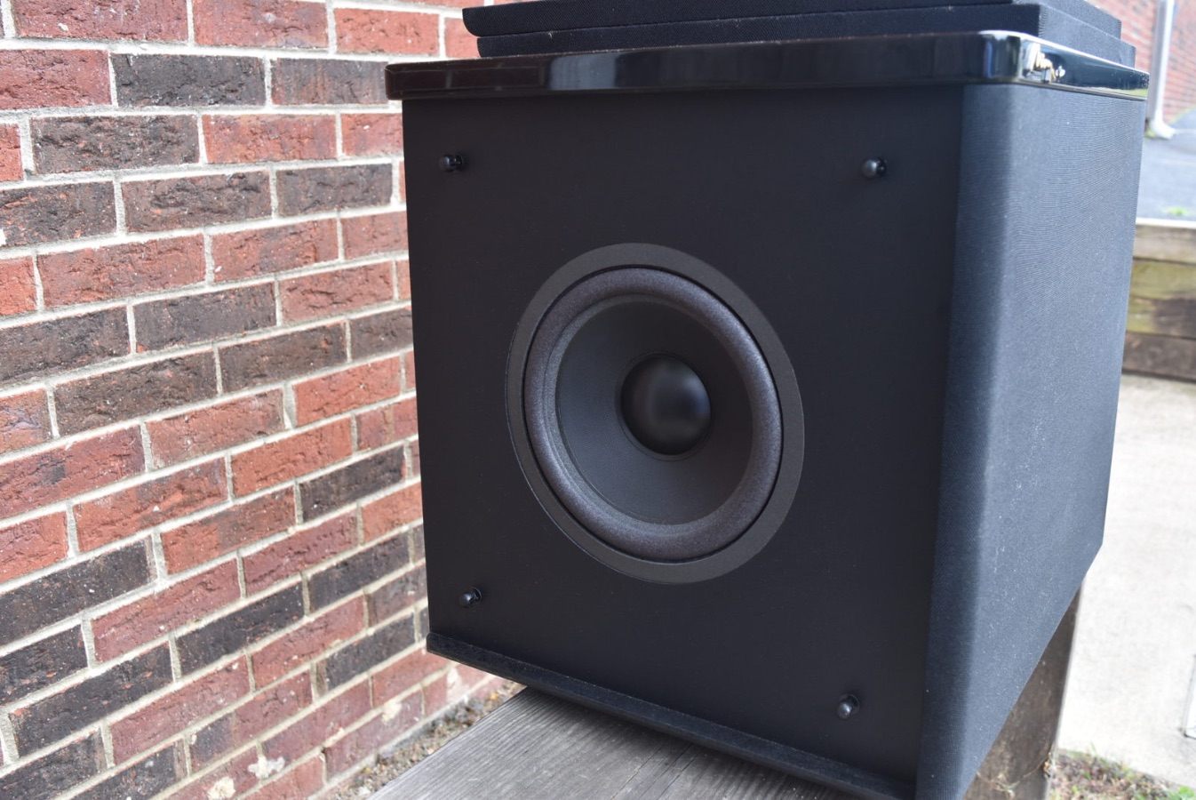

Polecam poszukanie w używkach bipolarnego suba Mirage BPS 150i. Schodzi prawdziwie do 20Hz i ma wyjscia wysokopoziomowe.
Uwaga, bo Mirage zrobił jeszcze sub BPS150 z bass reflexem, ktory nie schodzi tak nisko.

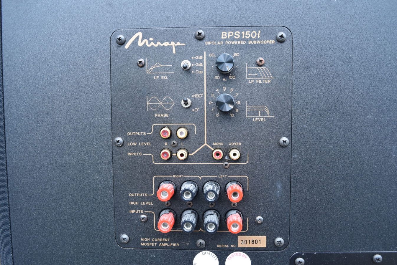

Na pewno bym go nie polecal
Powtorze sie, dla optymalnego zgrania subwoofera z monitorami moim zdaniem potrzebujesz mozliwosc dopasowania 3 waznych parametrow
1. czestotliwosc podzialu
2. poziom glosnosci
3. plynne dopasowanie fazy
Niestety wiekszosc prostych (albo „kinowych“) subwooferow nie oferuje opcji 3. gdyz albo cena/wymagania/typ/klasa ustrojstwa nie pozwala na zrealizowanie tej funkcji, albo ta funkcje przejmuje amplituner KD (poprzez pomiar albo podane odstepy poszczegolnych glosnikow).
Ale my tu mowimy o Stereo i to nie byle jakim
Powyzszy Mirage tej funkcji 3. nie oferuje. Ma jedynie zmienna polaryzacje.
PS.
Pomijam „fabryczne“ wyspacjalizowane sety monitor+sub, ktore najprawdopodobniej tego dopasowania nie potrzebuja, bo sa od poczatku do siebie koncepcyjnie dopasowane
A to czemu? Słuchałeś? Za stary? Za tani? Akurat to nie jest sub do kina domowego tylko do setu głośników stereo Mirage typu dipol np. takich:

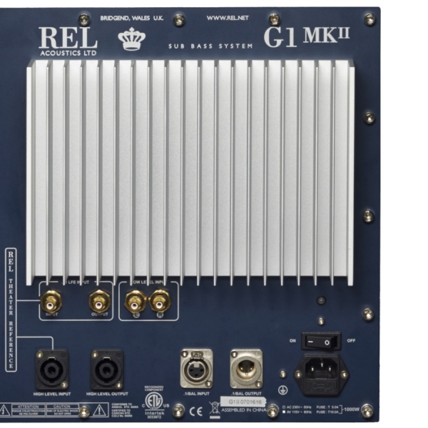

Można polecić ten: Rel G1 MKII HG, czemu nie.

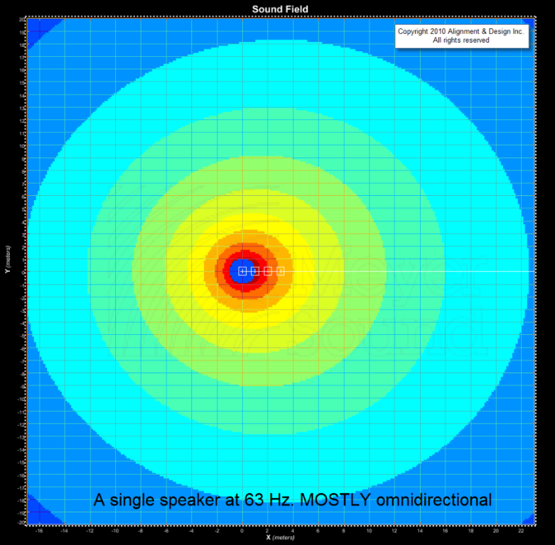

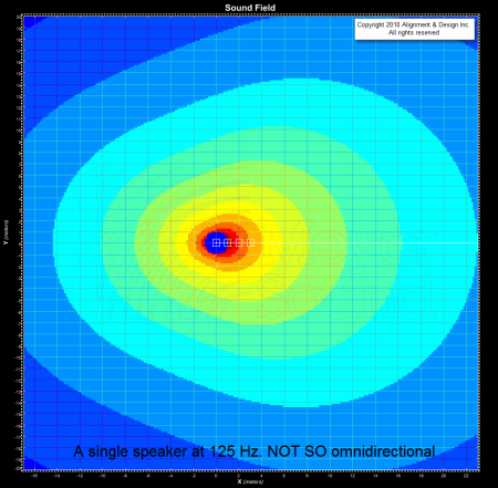

teoretycznie przy 60hz bas jest jeszcze dookolny choć widac już , że zaczyna przypominać elipsę
przy 120 hz już jest mocno kierunkowy
jednak dżwięk instrumentu zwiera oprócz tonu podstawowego również harmoniczne znajdujące się w wyższym paśmie , dlatego masz rację , że lokalizacja źródel pozornych jest możliwa dla basu również
<<<<<<<<<<<<<"jak wyjdę z bazy słuchacza to lokalizacja źródła ginie">>>>>>>>>>>>>>>>>
Słąwku,
przecież o tym mówimy.
To Gerard się upiera, że cały bas jest kierunkowy. Zamieściłem ze dwa linki z opisem jak jest.
Twoje wykresy świetne, pełna prawda.
