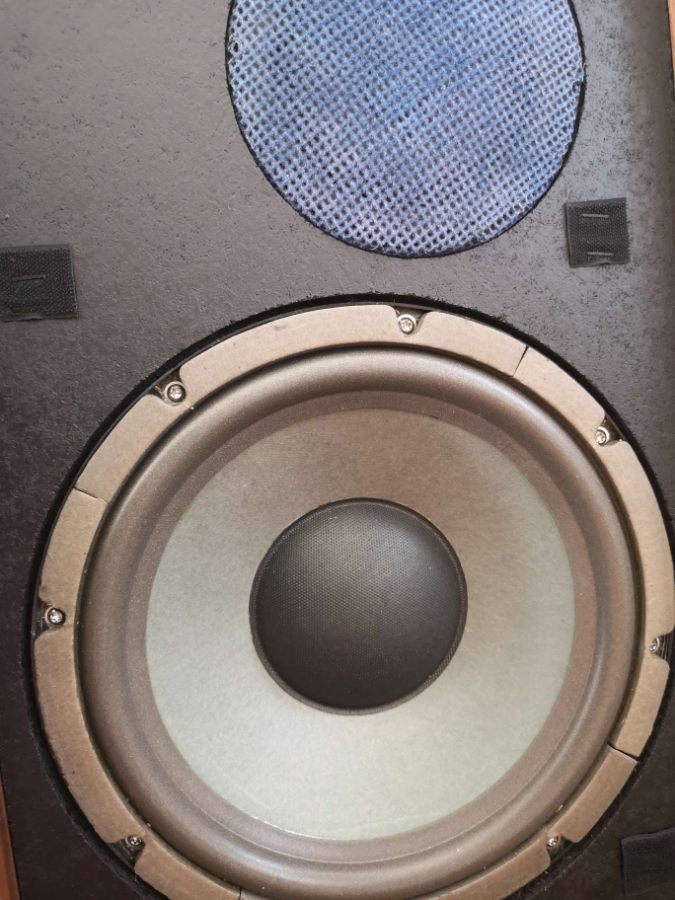

Używasz tych Jensenów model 4? Jak masz przykręcone głośniki? Fabrycznie? Wkrętami? Jeśli tak i są u Ciebie w użyciu, to sugeruję zastosować nitonakręti. Do niskotonowego dałem M4, a do średniego M3. Wydaje mi się, że jest poprawa gładkości i w końcu bas jest taki, że słucha się go przyjemnie, bo wcześniej miałem jakiś taki nijaki. Teraz jest głębszy i lepiej zarysowany, sprężysty. No i można sobie do woli rozkręcać, grzebać i się obudowa nie dewastuje. Śrubki m4 dałem z poszerzonym łbem, torx, nierdzewki, a do średniego musi być moralny łeb, bo nie wejdą.
Jak rozumiem tą część "nakrętkową" nita dałeś od spodu przez paździerz, potem koszt głośnika i śruba?
Tam jest jakaś konkretna długość tych nitów potrzebna?
Dałeś takie?:
Edytowane przez pmcomp
Nitonakrętki zwane "tubtarami" są znormalizowane. Różnią się kształtem kołnierza. Dla gwintu M4 część gwintowana wynosi 11mm.
Dałeś takie?:
Jak będę miał chwilę, to dam Ci instrukcję. Ale tak, takie coś.
Dałeś takie?:
Moje nitonakrętki M4 mają 6mm śr. zwn. więc najpierw nawierciłem płytę wiertłem 5.5mm, żeby szczypcami weszły na wcisk i tak się trzymały. Ale albo frez w głośniku jest niecentryczny, albo opaska głośnika. Więc 2 otwory były bliżej krawędzi niż inne, co skutkowało wypchnięciem krawędzi płyty wiórowej i osadzeniem nitonakrętki niecentrycznie, z otworami w głośniku. No i musiałem wiercić drugi komplet otworów. Teraz mam jeden nadliczbowy.
Trzeba zrobić tak:
Kładziemy głośnik w otworze kolumny. Ustawiamy otwory tak, żeby może trafiały w stare otwory po śrubach, jeśli nie są zbyt rozwalone i da się je skasować wiertłem. Można też obrócić trochę głośnik i wiercić nowych miejscach. Jeśli wszystkie rozmiary są takie jak w moich egzemplarzach, to głośnik dobrze się centruje złamanymi na pół wykałaczkami. Wchodzą na lekki wcisk w szparę i porozkładane po obwodzie fajnie centrują. Wiercimy przez głośnik wiertłem 6mm, wtedy nitonakrętki wciska się palcem i  nie rozpychają paździerza (u mnie beznadziejnego). Wiertło 6mm prawdopodobnie porobi wyrwy w płycie od spodu (przetestowane)  i kołnierze nitonakrętek będą w nie wpadać, więc wierciłem najpierw 3mmm, potem 5mm i dopiero potem 6mmm. Wklejamy je na klej. Ja kleiłem na epoksydowy - szybko wiąże. Trzeba uważać żeby nie dostał się do gwintu - smarowałem tylko dolną część bruzdowaną. Trzeba przypilnować żeby kołnierz przylegał od dołu do paździerza. Kiedy klej związał wstępnie, ale jeszcze był elastyczny, przykręciłem lekko głośnik, żeby kołnierze nitonakrętek na 100% przylegały do płyty, od wewnątrz. Nie za mocno, żeby nie zerwać kleju, bo się zaczną obracać. W jednym głośniku grubość płyty była idealna, a w drugim, pewnie przez głębsze frezowanie, była za cienka i musiałem wszystkie nitonakrętki zaszlifować z 1mm. Dobrze jest to sprawdzić przed rozrobieniem kleju 😉
Następnego dnia przykręcamy kluczem dynamometrycznym. Ja  nie mam więc kręcę śrubokrętem, regulując moment stopniem zaciśnięcia dłoni na wkrętaku tak, żeby rączka zaczęła się obracać w dłoni przy wybranej sile dokręcenia. Wydaje mi się, że to jest dość precyzyjna metoda.
W średniotonowym zrobiłem tak samo tylko M3. W dużym głośniku wkręty z łbem poszerzonym, żeby śruby nie przeleciały przez otwory. W średnitonowym normalny łeb, bo duży  nie wejdzie.
Nitonakrętki i wkręty są pakowane w ilości się większej niż potrzeba, więc jeśli załatwisz paczkomat i podasz mi kod, to wyślę ci komplet bo mi zostały. Nie mam tylko śrub M3.

Tylko tu nie ma co pokazywać. nie zrobiłem dokumentacji w trakcie, a teraz to po prostu widać inne łby. Można może do średniego też dać m4, ale nie wiem czy łby się zmieszczą. Może tak - nie sprawdzałem.
To co widać z zewnątrz.
Mam przetworniki w bardzo ładnym stanie ale obudowy skatowane, więc nie miałem oporów żeby dłubać.

Na niemal każdej, - na pewno na większości foto, z naszych krajowych aukcji vinitage, gdzieś tam w tle widać CDX 10000..
Dałeś takie?:
Do drewna polecam takie
Zaloguj się, aby zobaczyć treść (możliwe logowanie za pomocą ) c736a9d1f204b5ffde483cd583751892.jpg
One mogą rozepchnąć wąską krawędź płyty. Zbyt blisko krawędzi trzeba je osadzić. A te powyżej kupuje się w castoramie.
