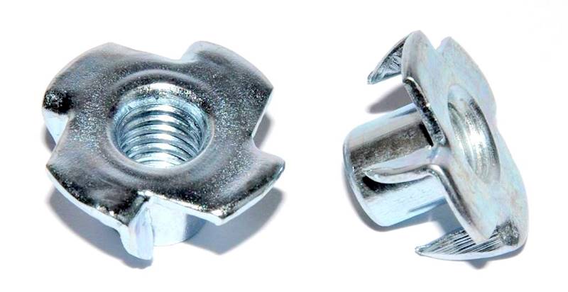

Takie coś widzieli? To jest do drewna...

Jedno uszko z czterech można uciachać.

Panowie, te kolumny nie są z drewna. Nic innego niż to co podałem się nie sprawdzi. Ta płyta  się kruszy.

Racja, Panowie. Paździerz kruszy się przy krawędziach i nie tylko.
Przystaję przy sposobie @jaszcze1 .

Te mają bardzo paskudną przypadłość - przy odkręcaniu wyskakują z drewna i wtedy mamy gruby problem z wyjęciem głośnika, szczególnie jak już trochę złapie je rdza. W drewnie jeszcze jako tako sie trzymają ale w paździerzu czy MDF jest lipa.
Własnie takie są w starych JBL-ach.

Ale przecież można je przykleić jak te nitonakrętki.

Ale one tymi zębami osłabią paździerz.

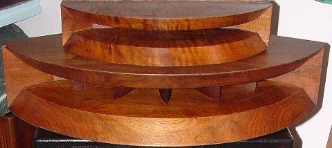

W przeciwieństwie do wspomnianej Yamahy H3220, tu w H61 masz ścinaki/płaty horna na równo, tylko przy krawędziach trochę jak usta zaokrąglone. JBL H61 + driver 375 w systemie JBL Cinetron IV (1965 r.) z 4-ma 15''-ami (2-a 15'' woofery 140B i 2-a 15'' pasywne radiatory PR15)
Zaloguj się, aby zobaczyć treść (możliwe logowanie za pomocą )  TOP
W latach 70. wersja pro 2397 Diffraction Horn. Zasięg i znakomita szerokość. Równomiernie pokrycie.
Naniesione w CAD rysunki obu hornów. JBL troszkę dłuższy, niż Westlake.

Dzieki, tam widze na samym wylocie tuby jest potem i tak wyprofilowane pod katem 45 wiec powinno byc chyba ok.

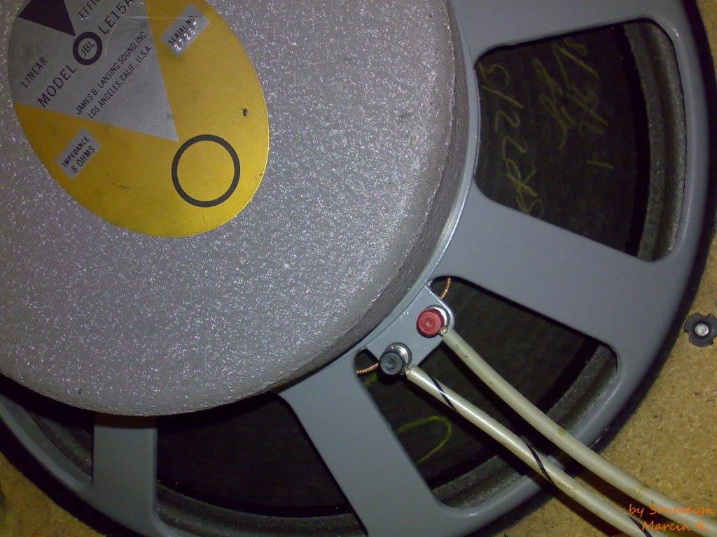

Podobne są vintage JBL. Wszystko w metalowe gwinty, nawet dividing network.
Trzymają się. A żeby któraś miała się poluzować, to trzeba byłoby wiele razy wkręcać/wykręcać 15''-ki.
Przy wykręcaniu jak ktoś mocno dociska, to pewnie za którymś razem, którąś z nich wypchnie/poluzuje. Ewentualną poluzowaną jak wspomniałeś możesz konkretnie wkleić na miejsce.
Nie wypadła, to nie wiadomo jakiej długości, ale w vintage są na trzech nóżkach.
Wewnątrz i tylko dla LF ulubione srebrne kabelki tego co lubi XLO i srebrne Audio Note. @747 lubi te przewodniki.
Można by było jeszcze wstawić rodowane zaciski dla voice-coil.

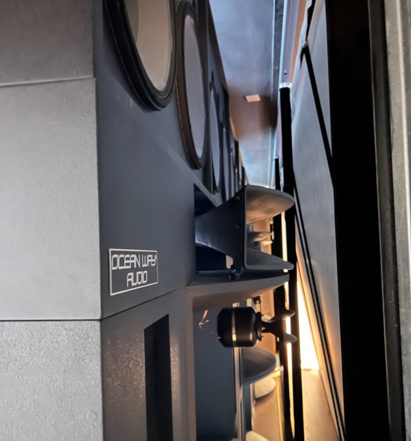

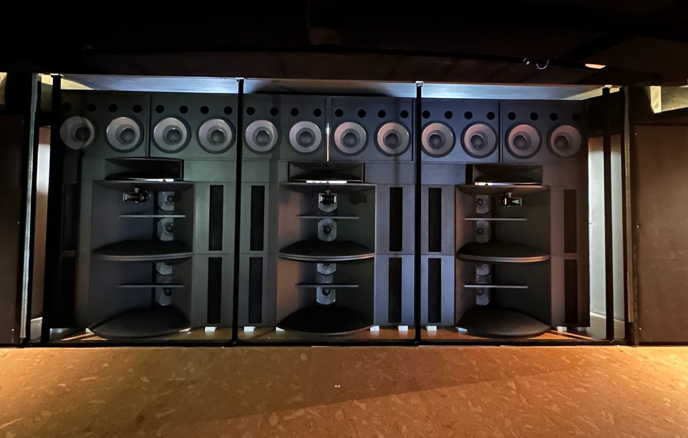

unnamed-jpg.938946

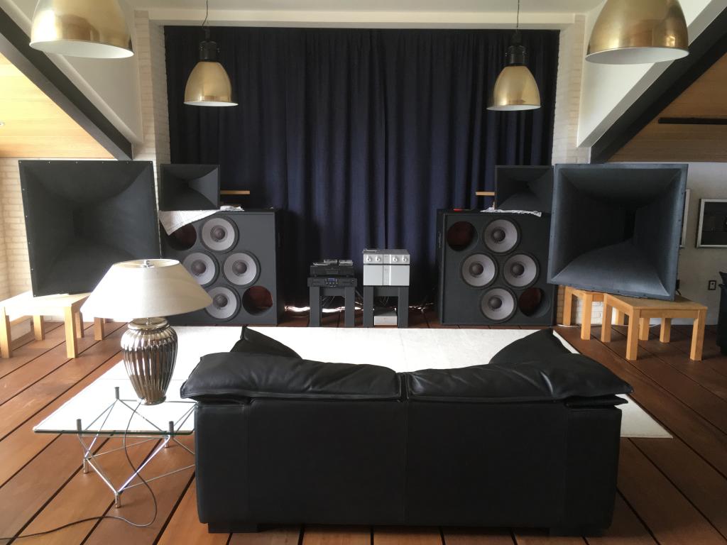

Ocean Way Audio HR1 High Resolution Monitor System.
To topowy system Ocean Way Audio, za miliony złotych.
HR1: No Limits
The best description of the HR1 Monitor system might simply be “No Limits”. If you desired the absolute best horn system ever built with bandwidth from 18Hz to 25kHz, unlimited dynamic range, ultra low distortion, incredible wide dispersion – and size and price were not a consideration – you would have the HR1. All these characteristics plus a completely natural sound without a trace of harshness makes the HR1 truly unique in the world. There is nothing made anywhere that looks, sounds and performs like this system.
OceanWayAudioHR1HighResolutionMonitorJBL2350HornJBLWooferRCAUbangiSubwooferJBLWoofersHR2SurroundHR4High.thumb.jpg.fb1ec3bb741707163acd8f870c2d1501.jpgOceanWayAudioHR1HighResolutionMonitorJBL2350HornJBLWooferRCAUbangiSubwooferJBLWoofersHR2SurroundHR4High..thumb.jpg.afc1be30a7d97e0a09af70816c1af408.jpg
Mniejsze drivery i horny HF przy wylocie górnej sekcji LF.
Tuż nad nimi większe Horny coś jak JBL 2350. Z każdym 2-a drivery i adapter Y.
Sekcje basowe (ich obudowy) w stylu RCA Ubangi (współczesne ew. z jakimiś drobnymi modyfikacjami/zmianami). W każdej z nich po dwie 15''-ki JBL. Po 4-y 15''-ki na kanał.
Na HR1, 6-ść subwooferów. W każdym z nich po 2-ie 18''-ki JBL. Łącznie 12-ie 18''-ek z przodu. Po 4-y 18''-ki na kanał.
Dodatkowe 4-y subwoofery (także każdy z dwiema 18''-ami) znajdują się z tyłu. Do tego systemy głośnikowe Ocean Way Audio HR2 jako surround channels, a HR4 w górze.
Ten ultra high-end'owy system znajduje się w domciu w Pekinie.
Pasmo przedniego systemu głośnikowego: 20Hz-26kHz +/- 1dB. Wszystkie wzmacniacze to Ocean Way Audio A-4100 i A-2500 o mocy ponad 25 000 watów.

Description
Complete JBL 5674 Theater system, 2 channels This is the ultimate in Dynamics and realism.
5674-jpg.53464156743-jpg.53463956742-jpg.5346409903915838_0_g.jpg2951391-0a99f3a6-jbl-5674-complete-syste2951402-24664fd7-jbl-5674-complete-syste2951400-cbae6326-jbl-5674-complete-syste2951404-164ad19b-jbl-5674-complete-syste
W Goldwyn Theatre, nawet Zoller Imagination się zmieszczą - ale jako statywy za 4k zł, pod mikrofon 😉

Zastanawia mnie na ile system kinowy sprawdzi się w domu. Raczej zdmuchnie z planszy słuchacza. Takie bezkompromisowe granie to włączyć jedna płytę, wysłuchać i wyłączyć sprzęt.
