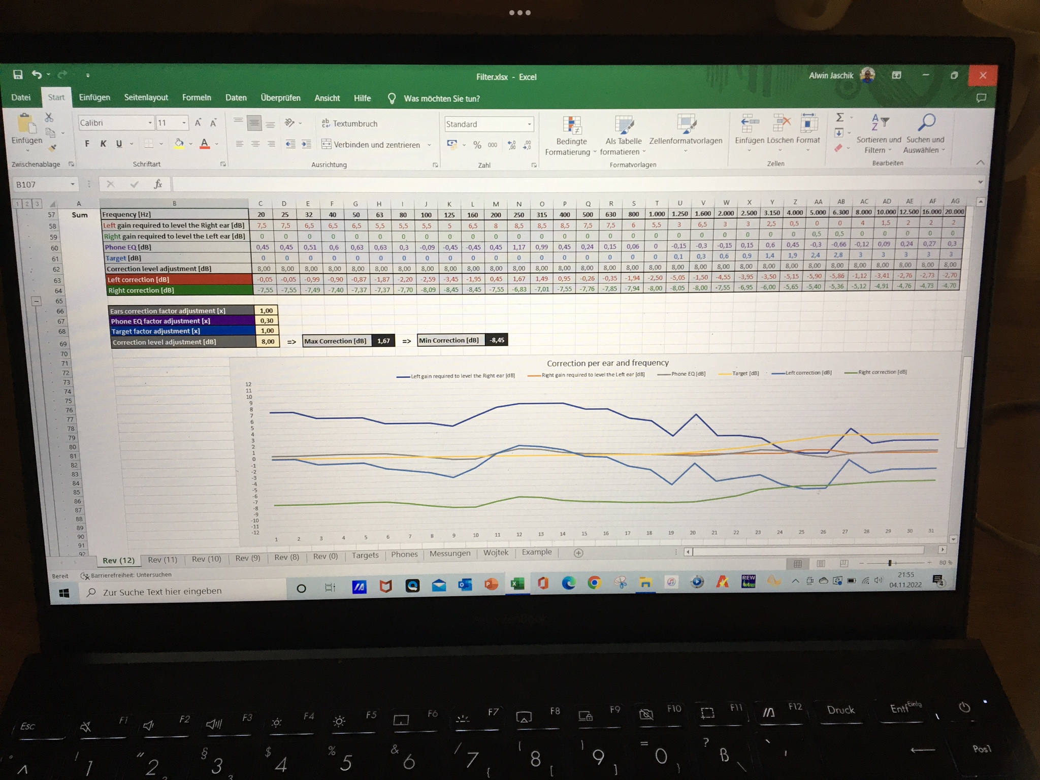

A teraz majstruje dalej. Wlasnie wymyslilem sobie „Generator Krzywych“
Sparametryzowany arkusz Exela, „wypluwajacy“ mi filtry i krzywe „jak na tasmie“. A na drugim komputerku, mozna je od razu „on the fly“ przesluchac. Jestem przy krzywej Nr.12. Musze dac gazu i korzystac z tego, ze jeszcze mi wolno sluchac roznych glosnosci i ustawien. Kto wie jak dlugo jeszcze i kiedy wprowadza obowiazkowe 65dB bez V-ki

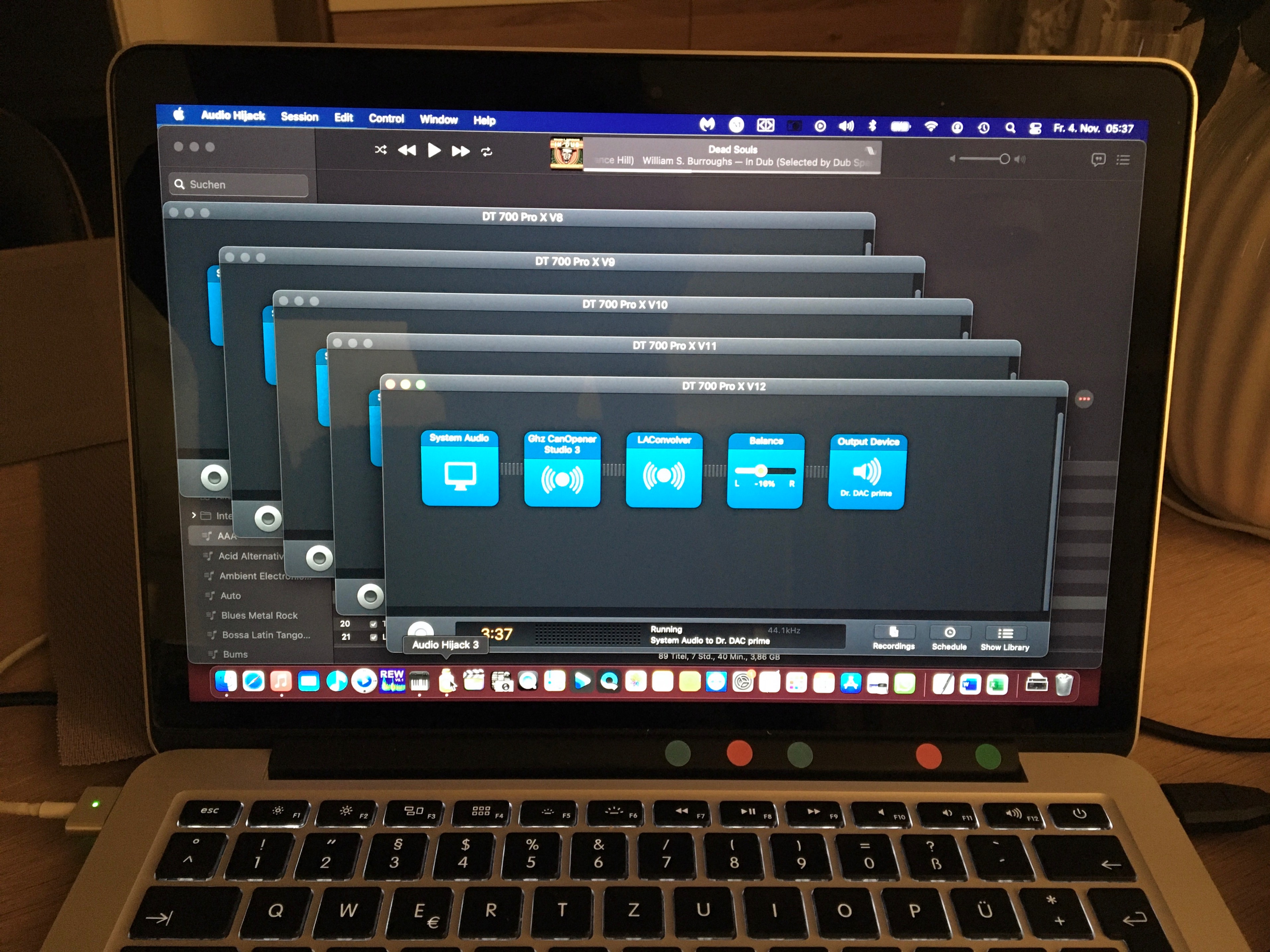

Wczoraj uzywalem ten Plugin jako AU na MAC

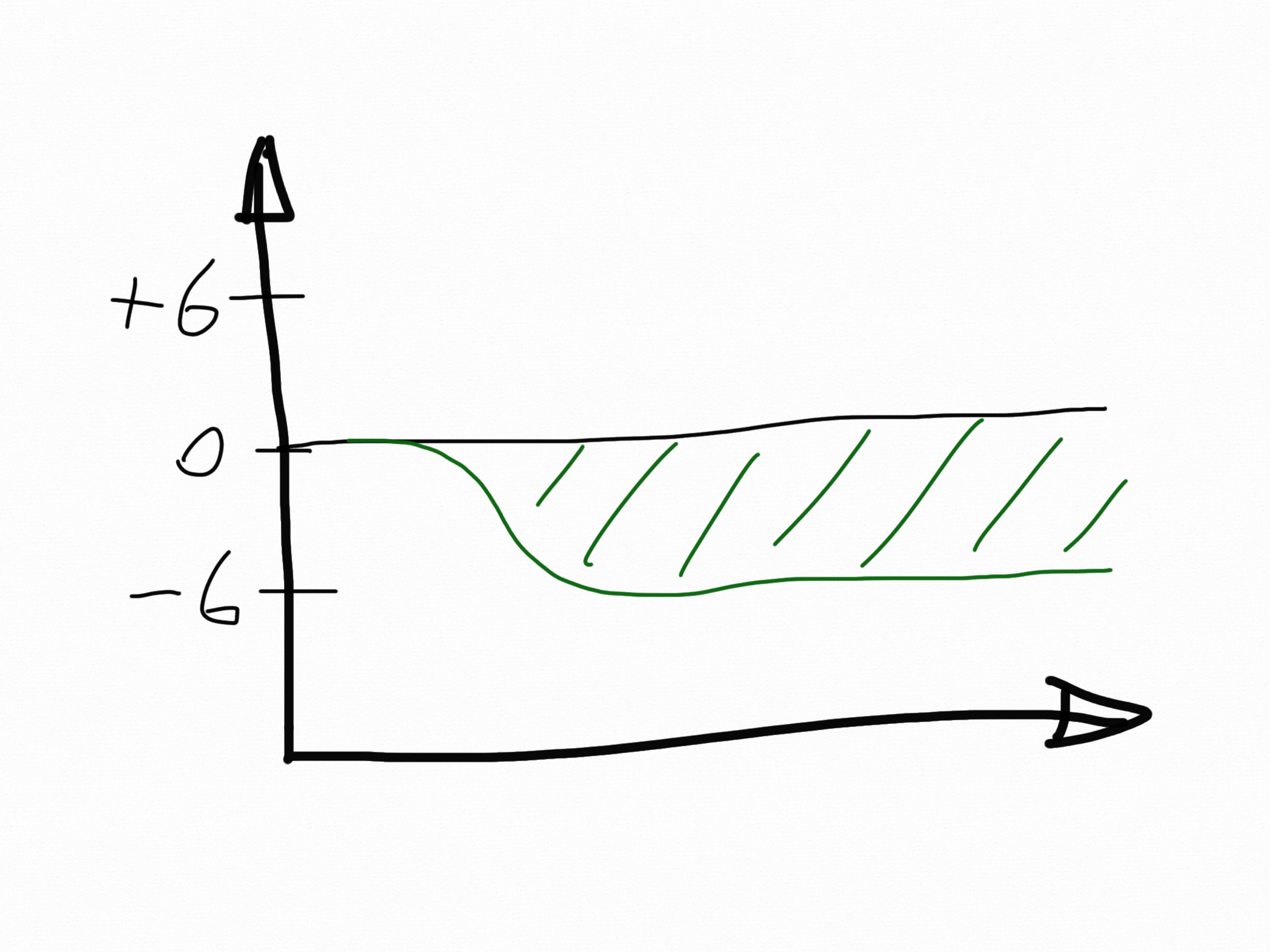

Ale na temat twojego podbicia basu. Dostrzegam tu dwa potencjalne problemy/bledy.
Problem Nr.1
Nie jestem pewny jak dziala Audacity, ale w zadnym systemie/rozwiazaniu DSP, ktore uzywam nie „podbijam“ okreslonego zakresu pasma. Przyklad
Zalozmy ze chce podglosnic bas w relacji do srednicy i wysokich o +6dB. Wtedy mam dwie mozliwosci
„Podbic“ bas o +6dB
„Obnizyc“ srednice i wysokie o -6dB
Ja zawsze wybieram „obnizenie“, bo podbicie najczesciej prowadzi do przesterowania sygnalu i znieksztalcen

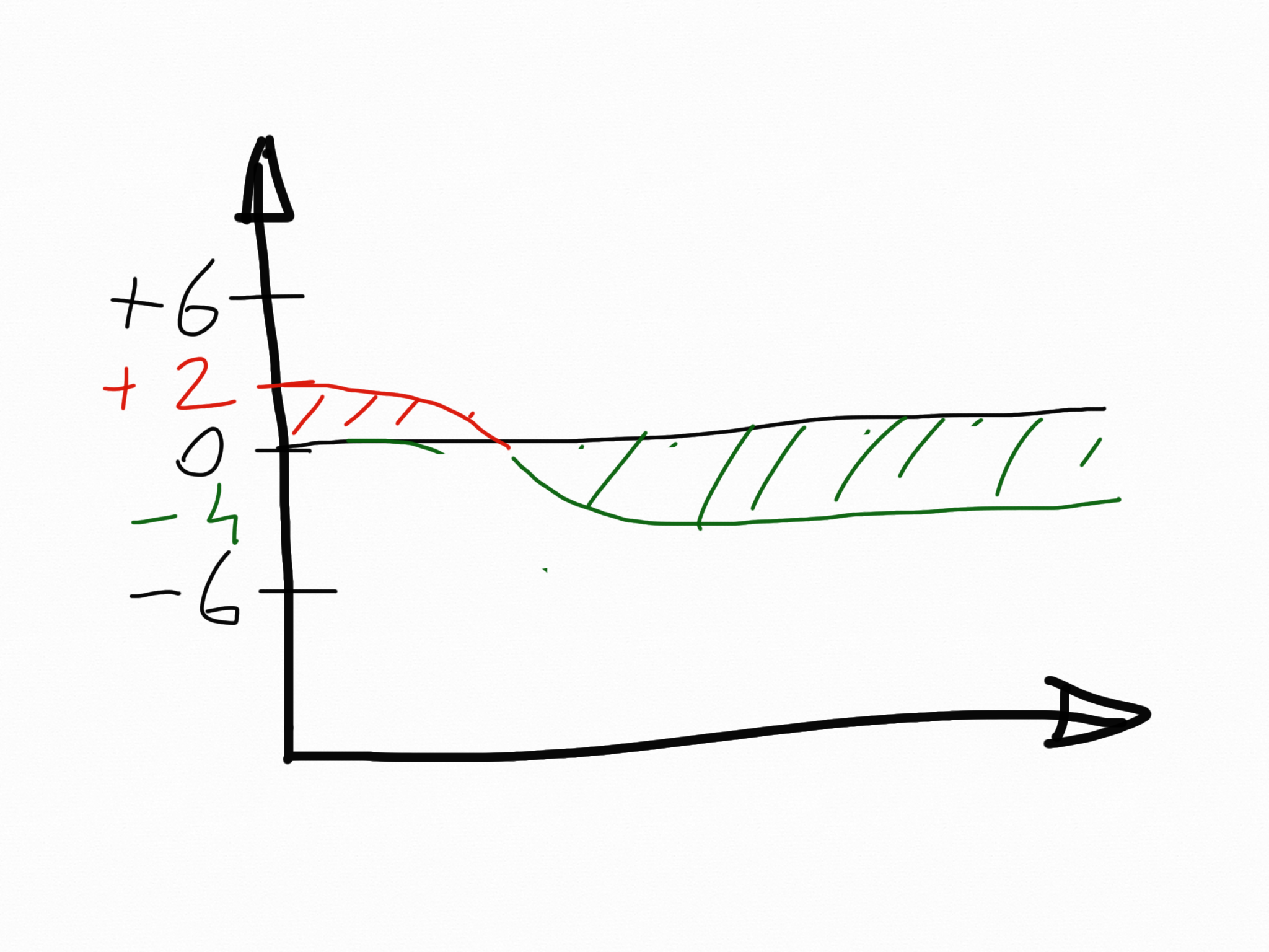

A jesli koniecznie „podbijac“, to tylko troche np. o +2dB a reszte obnizyc o -4dB.
IMG_3262.thumb.png.d59da0e502a9c55651b139fe97d1ef9e.png[/url]
[/url]
Trzeba wyprobowac przy roznych gatunkach muzyki rozne poziomy sygnalu w calym spektrum), gdzie jest granica, od ktorej sygnal jest przesterowany
