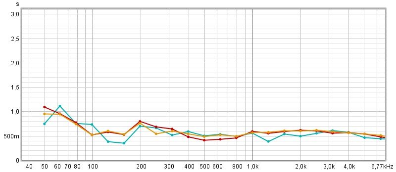

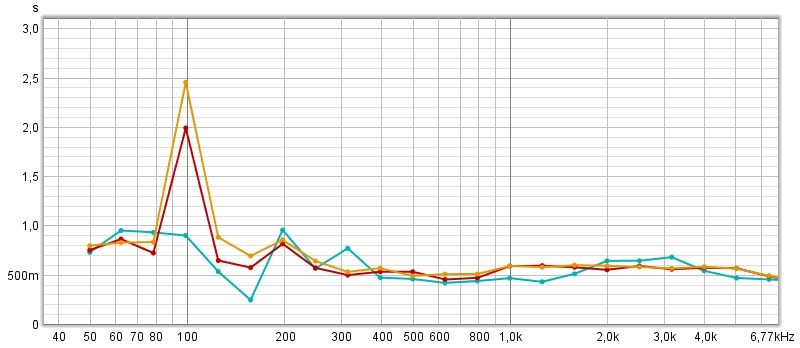

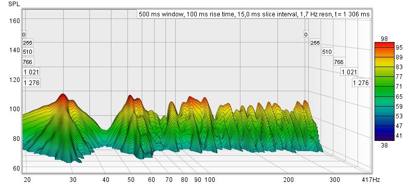

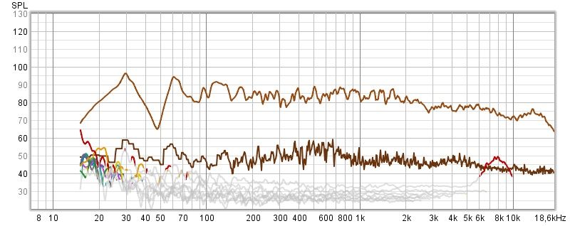

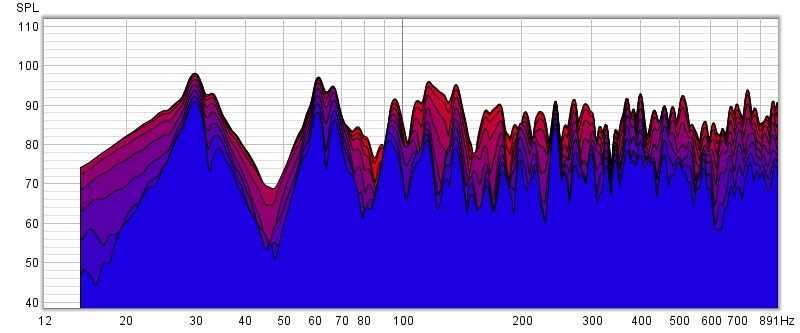

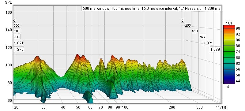

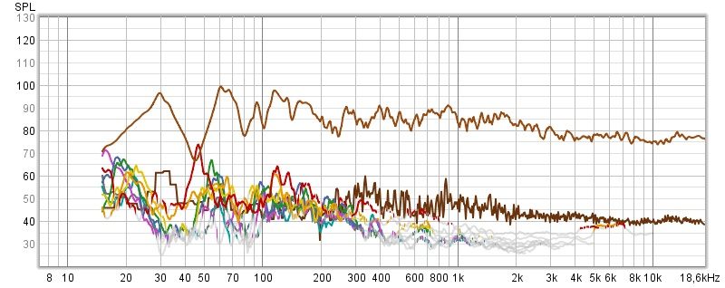

Rezonatory, strojone na 60Hz, weszły 4 - o łącznej pojemności 388l. Na poniższych ilustracjach: porównanie wykresów: "fazowy" (kolor zielony: przed, po: czerwony), wodospady: przed i po, zakłócenia: przed i po, czas pogłosu RT60: przed i po (z uwzględnieniem: T20, T30 i EDT)

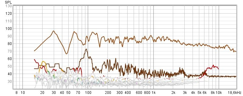

Teraz zestawienie wyników pokoju po dodaniu paneli przy-kolumnowych. Kolejno: SPL/częstotliwość (zielony - przed, niebieski - po), czas zaniku przed i po, zakłócenia przed i po, porównanie RT60 (T20)

8 godzin temu, xajas napisał:
To kwestja grubosci.
Na jakiej podstawie wpadles na to ze chcesz tlumic dopiero powyzej 200Hz?
Czy masz jakis pomiar porownywalny do tego zalaczonego ponizej, z ktorego by to wynikalo?
Tutaj trochę trzeba wyjaśnić - po wykonaniu tej (niepełnej jeszcze adaptacji - jak powinno to być widać po zamieszczonych przeze mnie ilustracjach) u Zbynia, na wolną powierzchnię przedniej ściany (tam, gdzie nie ma skyscraper'a, zwanego czasem przez niektórych: skyline'em) oraz ustrojów wykorzystujących z radością odkrycia pana Helmholtz,a, zastosowaliśmy tymczasowe panele z PT-80 i czas pogłosu RT60, w zakresie częstotliwości: 125-150Hz, zszedł (na szczęście nie śmiertelnie) do wartości 200ms (czyli, wg mojej skromnej opinii - to już za dużo, za dużo tłumienia). Zbyniu potrzebuje zatem coś innego na przednią ścianę - może, np. piankę akustyczną o gr. 5cm. Pozdrawiam 🙂

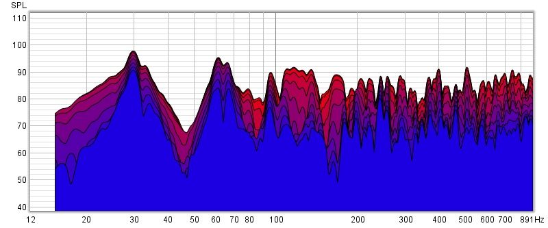

@zymmyA nie na odwrót te kolory w charakterystyce częstotliwościowej (nota bene opisanej jako „fazowa”, co jest totalnym nonsensem)?
Bo o ile dobrze zrozumiałem to co napisałeś to pierwszy waterfall powinien odpowiadać linii ja zielonej a ja widzę pierwszy waterfall odpowiadający kolorowi czerwonemu.
możesz jeszcze raz wkleić te wykresy separując jasno co jest przed i po?
36 minutes ago, mujas said:
Na pomiarach widać po zastosowaniu rezonatorów  uderzenie w moda 60 hz wpłynęło na kolejne harmoniczne 120 i 240 hz więc ja zapytam nie lepiej było zacząć strojenie od 30 hz ?
Jeśli tak w istocie jest (@mujas: a gdzie to widzisz? Na którym konkretnie wykresie?) to znaczy że zbudowany RH ma małą dobroć i zamiast wycinać więcej dla konkretnej częstotliwości strojenia działa słabiej ale w większym paśmie.
Tak, oczywiście - czerwony jest przed, zielony po. Przepraszam za błąd - to już chyba ze zmęczenia, ponieważ zawsze zaznaczam czerwony jako pierwotny (kolor drażniący), a zielony jako drugi (kolor uspokajający) 🙂 To jak z tymi dyfuzorami, gdzie 1D opisałem jako 2D, a to jak pomylić słonia z żyrafą...
post 213 pierwszy wykres w tym poście o ile faktycznie oba wykresy różnią się tylko dołożonymi rezonatorami
2 godziny temu, zbyniu 360 napisał:
Tutaj stoi rezonator na 30hz.
Na wykresie nie widać aby on działał, tylko jeden jest ?

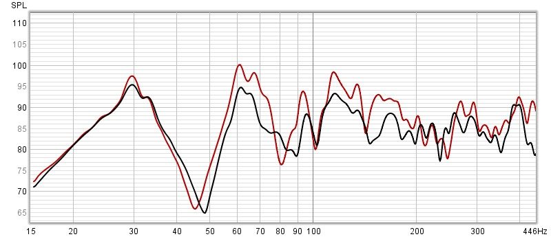

Tutaj (na poniższej ilustracji) masz dopiero wprowadzenie rezonatora 30Hz (jest jeden - zbudowany przy okazji z resztek po "imitacjach pułapek basowych", które Zbynio miał na stanie. Imitacje nie pracowały, więc Zbyniu je rozebrał, żeby wykorzystać, odzyskane z nich czołowe panele perforowane. Reszta miała iść na śmietnik, ale powziąłem decyzję o skleceniu z nich jednej pułapki basowej, o podstawie sześcianu - także wiele tam w środku się dzieje i nastroiłem na 30Hz)
Zaloguj się, aby zobaczyć treść (możliwe logowanie za pomocą ) Edytowane przez zymmy

43 minuty temu, zymmy napisał:
Mujas ma rację, powinienem najpierw zająć się pierwotnym modem - 30Hz, ale niestety Zbyniu nie zgodził się na dwumetrowy rezonator rurowy - taki, jak powinien zawitać w tym pomieszczeniu, a ten który został zbudowany ("heksagonalny") - z pozostałości po rozebranych "imitacjach pułapek basowych" - jest tak przy okazji (nie pokładałem w nim zbyt wielkich nadziei - został dostrojony i sobie pracuje, w miarę swoich możliwości)
Niewątpliwie widać skuteczność zrobionych przez Ciebie rezonatorów, szkoda że nie udało się odzyskać energii i tym samym zasypać choć częściowo tej dziury między  35 - 60 hz. To wszystko pokazuje jak trudna jest walka na niskich częstotliwościach i pobudza wyobraźnię jaka musi być łączna objętość rezonatorów aby wyrównać charakterystykę poniżej 100 hz w tym pokoju
Tak jeden jest ,ale i tak ja nie słyszę 30hz .Moje kolumny grają od 38hz.
Jak nie grają, to skąd ten pik przy 30 Hz?
Ta charakterystyka, przed i po, w pierwszych dwóch oktawach jest masakryczna.  To się nadaje do składów wokalnych ale nie do pełnozakresowej muzyki.
Mierzycie czas pogłosu i debatujecie o grubości gompki żeby nie przetłumić a macie różnice w pasmie w najniższej sensownej oktawie poniżej 100 ponad 20dB...
Nie wiem skąd kolumny tak nisko nie schodzą napewno .Jakoś slucha  się mega fajnie/Duża zasługa dyfuzorów/ Możesz pokazać swój wykres pokoju do pełnozakresowej muzyki?
Moim zdaniem zaczeliscie od konca.
Moim amatorskim zdaniem, najwiekszym, zasadniczym problemem sa dwie wielkie szerokie dziury w zakresie basu. A to jest ten zakres, ktory moim zdaniem decyduje o pelnym, przyjemnym brzmieniu. I dopoki nie „zatkacie“ tych dziur, wszystko bedzie brzmialo anemicznie i najlepsze czasy poglosu i najbardziej bajeranckie dyfuzory sa bez znaczenia.
Dlatego pisalem ze nie rozumiem tego podejscia i zaczal bym od zera, czyli od rozpoznania tych glownych problemow a nie przeliczania wspolczynnikow absorbcyjnych powyzej 200Hz.
Co chcecie zrobic z tymi dziurami? To jest naprawde duze wyzwanie.
Dopiero po wygladzeniu tego zakresu mozecie sie zajac reszta, bo to wszystko jest „drugorzedne“
BTW.
Dlatego najpierw zainteresowal bym sie czestotliwosciami 45Hz i 90Hz (a nie 30Hz albo 120Hz), bo jesli ogarniesz odbicia w tym zakresie, to znikna tez te dziury.
Te dziury to tez mody.
Peaki mozna korygowac przez EQ, ale nie dziury.
Dziury w tym zakresie to albo masywne absorbery albo DBA.
